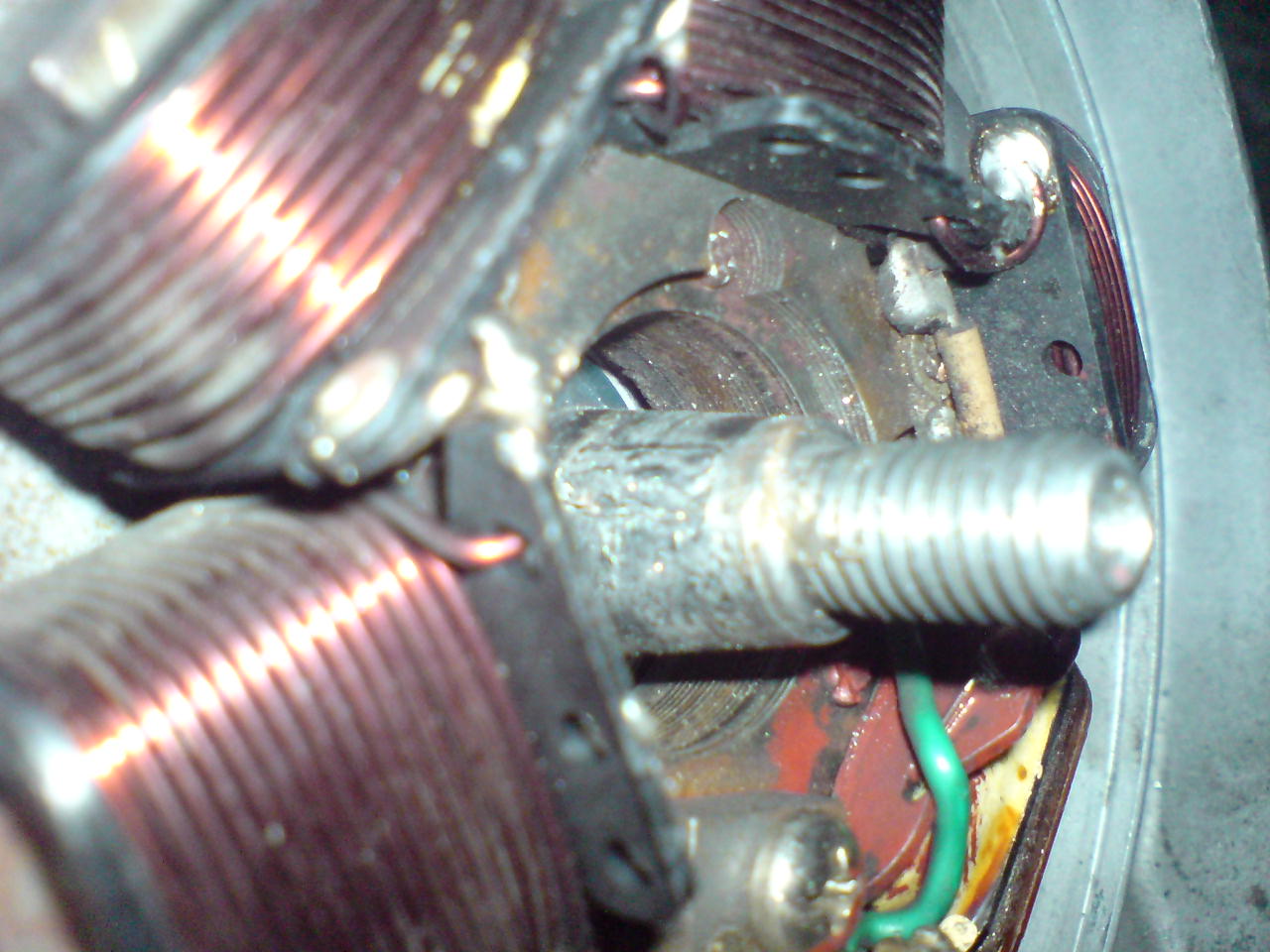

Hallo mir ist der Halbmond abgeschert und die nut wo er eingesetzt wird ist auch ein wenig aus gelutscht.
Kann ich mir einen neuen holen und den dann mit Kaltmetall oder 2K Kleber wieder einsetzten???
Der Motor ist gerade frisch überholt und dann so was ;-(
Bitte um hilfe
danke
müsste schon mit kaltmetall gehen nur wirds wohl sehr schwer die keil vertiefung perfekt und passend zu fräsen...zudem schaut dein konus ja auch nicht grad gut aus...
ich würd mir ne neue kw besorgen;)

Kann man zumindest versuchen, wieder hinzubekommen. Erstmal die Reste des Keils aus der Nut holen, dann mit langen Schleifpapierstreifen den kurbelwellenstumpf wieder glätten und auch die Innenseite des Polrads, damit Du wieder richitg Auflagefläche bekommst.
Dann geht das wieder.
Ist die Nut auch ausgenudelt?
Und wenn garnichts hilft mit Ventileinschleifpaste so dass der Konus wieder trägt, gib ihm ordentlich mitm Schlagschrauber wäre so die letzte Rettung zur nächsten Motorüberholung. Keil zentriert ja nur um das Lüra immer gleich drauf setzen zu können ! ( Zündeinstellung ) Check wieviel Spiel der Keil tatsächlich hat, kleb ihn ein und versuch das Lüra bei gutem Licht mit exakt durchs Loch peilen so zu montieren, dass du das Gayrät bestmöglich mittig aufsetzt. Danach abblitzen und hoffen das es passt. Viel Glück !
jo ist leider auch nicht mehr die schönste
