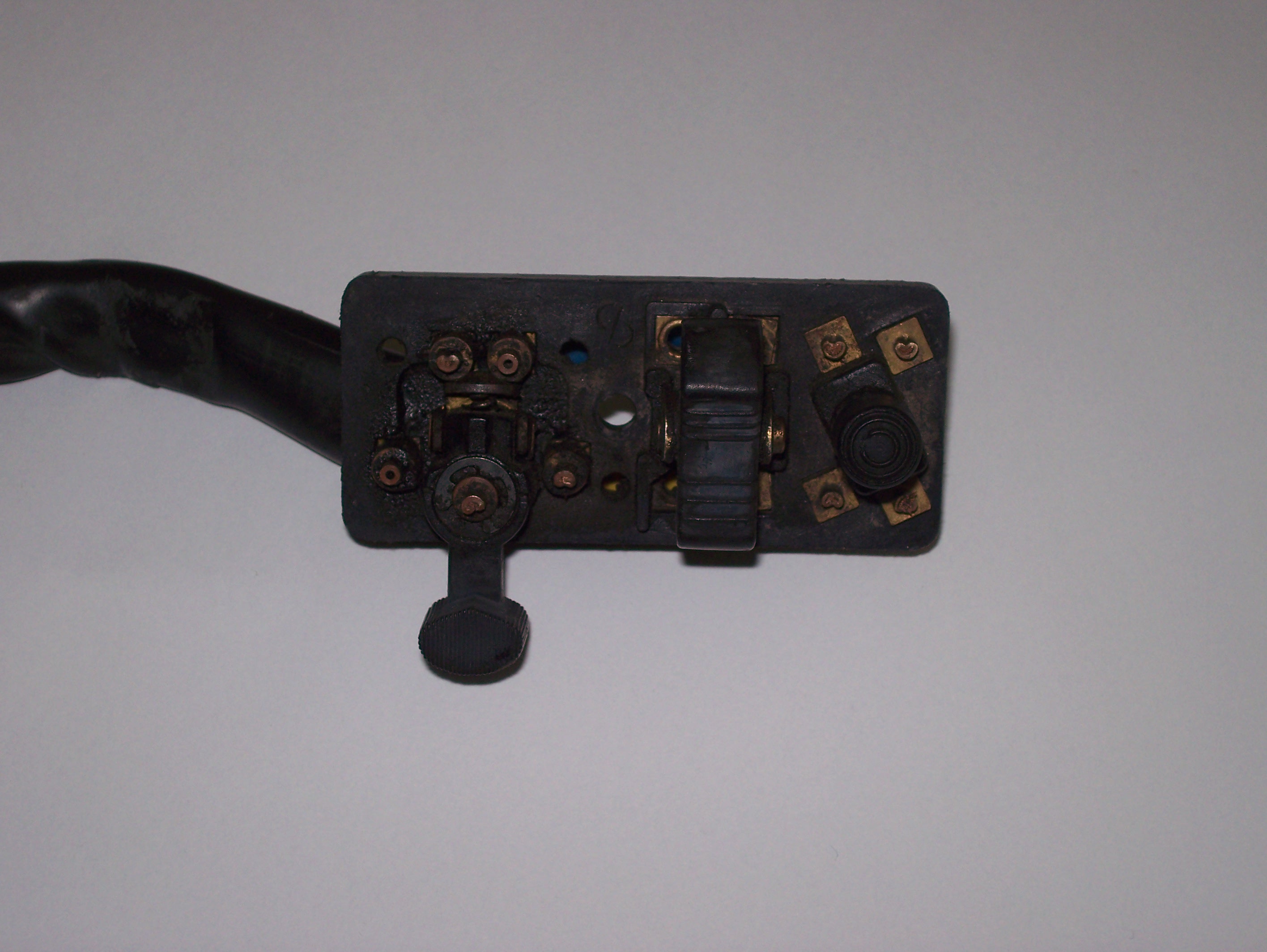

Es wäre schön, wenn du ein Foto (Vorder- und Rückansicht) dieser ominösen Schaltereinheit reinstellen könntest.
Soweit mir bekannt, gibt es nämlich keinen Schalter für den Trapezlichtlenker einer V50Special, der neben der Blinkerbedienung, Licht- und Killfunktion auch noch einen Taster für die Schnarre aufweist.

der lichtschalter sieht folgend aus siehe bilder!

Dem Foto nach müsste es sich um den Schalter Nr. 21961200 von SIP handeln.
Der ist für eine PX mit Kontaktzündung und Blinkern, aber ohne Batterie. Die Blinkerbedienung ist jedoch nicht in diesem Schalter untergebracht!
Seine Funktionen:
- Licht aus/Stufe1/Stufe2
- zusätzliche Umschaltung von Abblend- auf Fernlicht
- Schnarrentaster
- kein Killschalter
Den passenden Schaltplan dazu habe ich bei scooterhelp.com unter dem Modell P 150X (VLX1T) gefunden.
Danach muss der Schnarrentaster in der Tat ein Öffner sein, weil die Schnarre in Reihe noch vor dem Spannungsregler angeordnet ist.

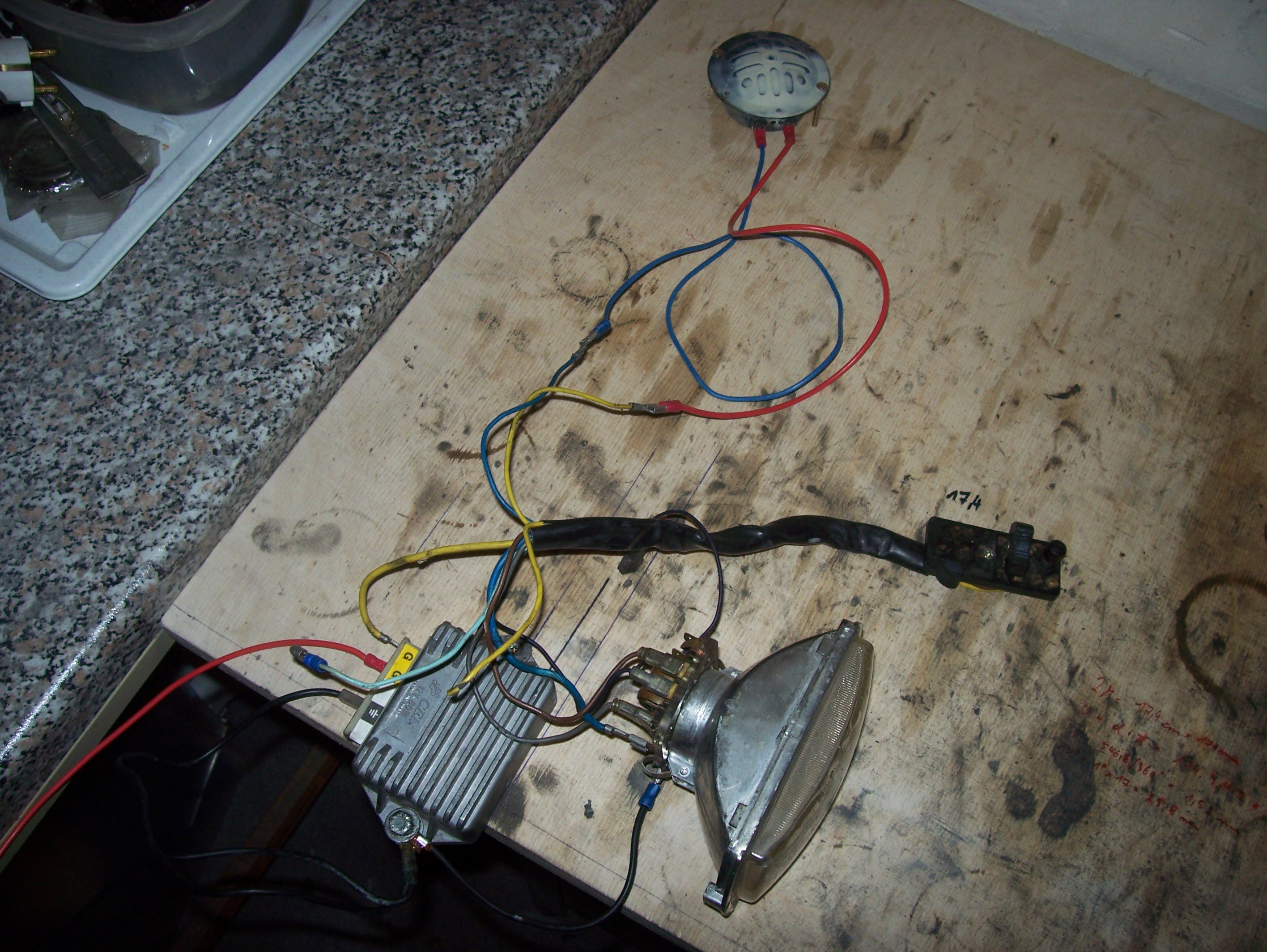

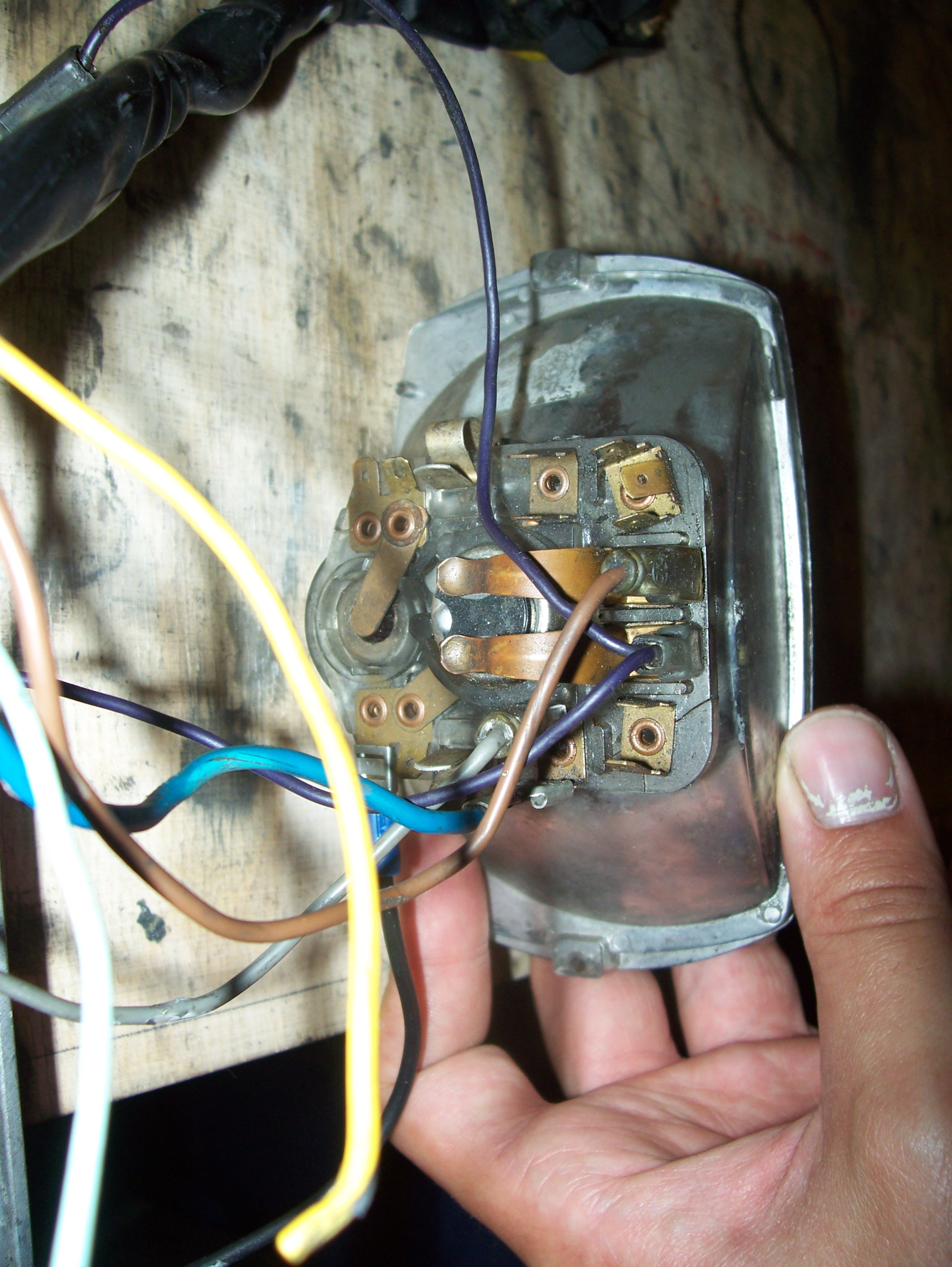

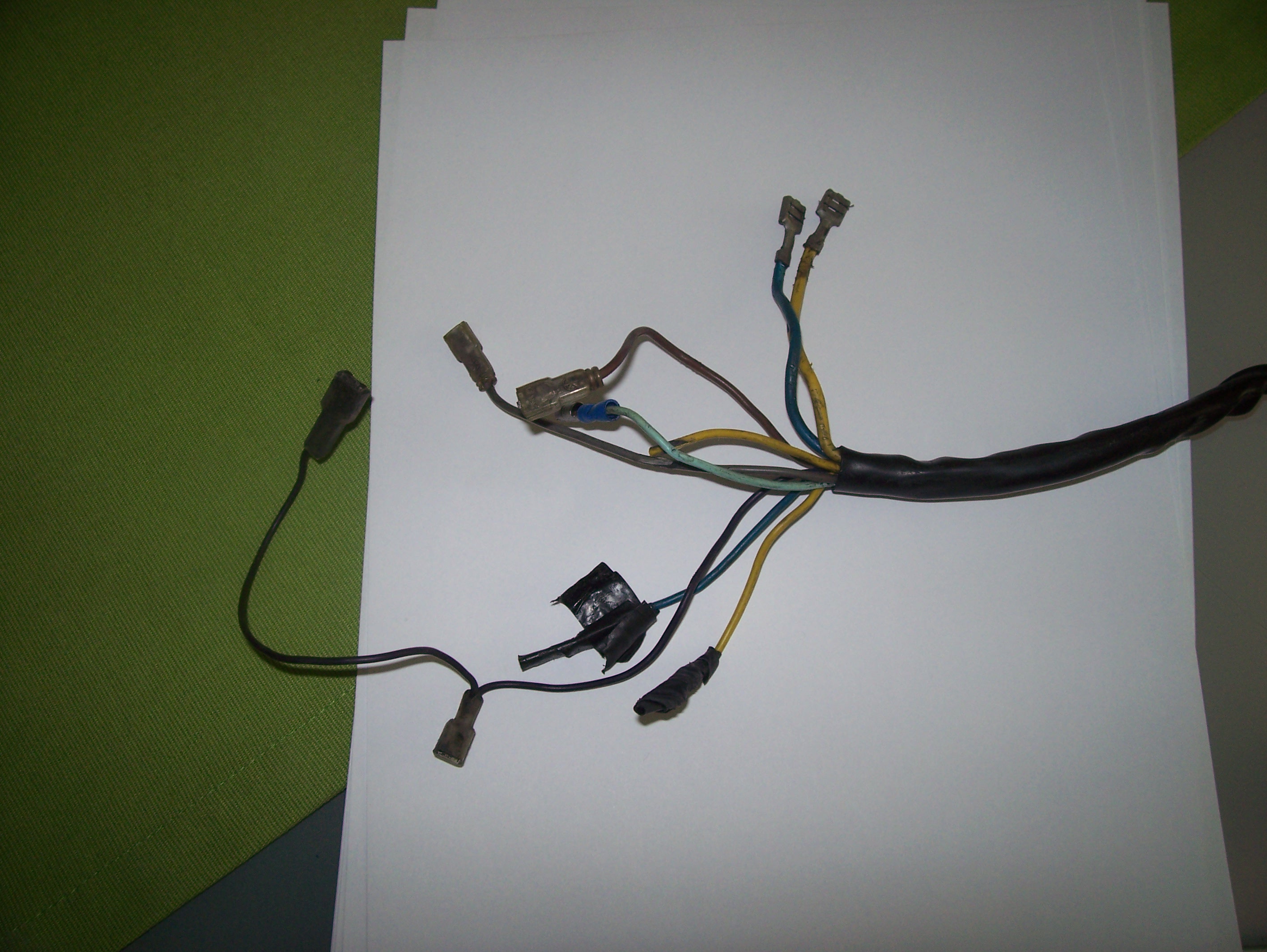

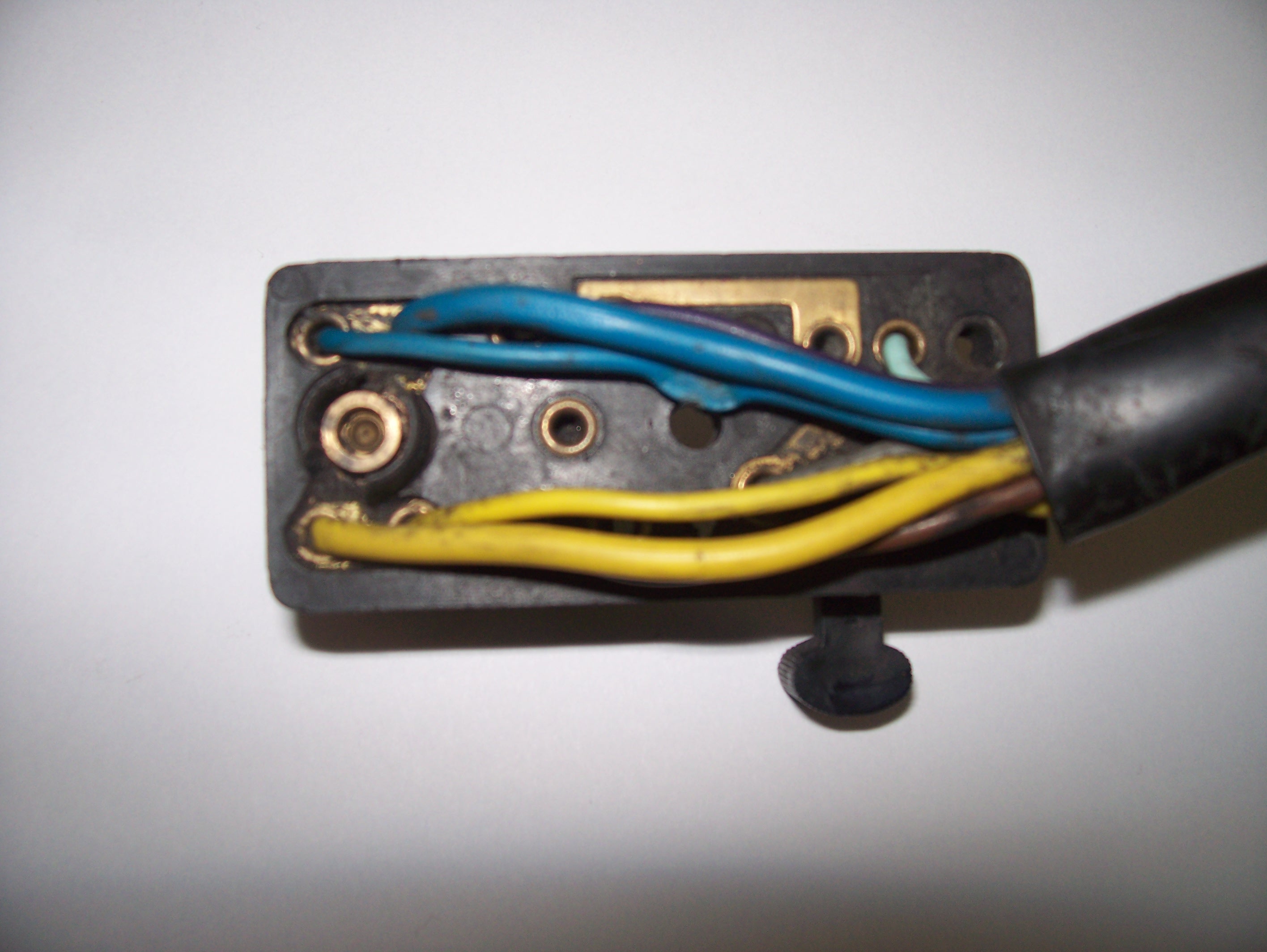

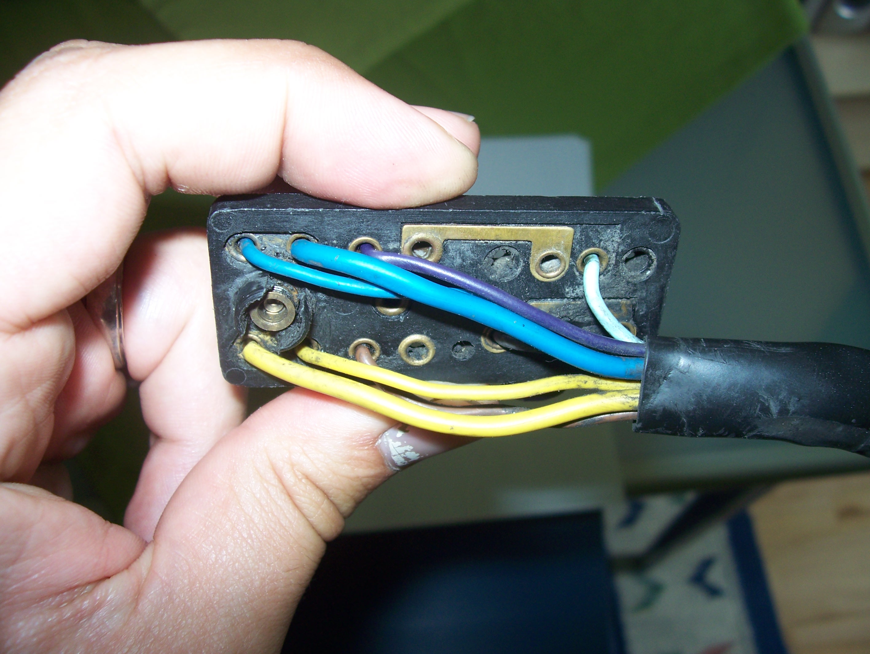

so, geschafft! ich habe mal die fotos angehängt wie das aussieht! ist eigentlich leicht anzuschließen!
die Schaltung für schnarre funktioniert genau wie bei der 6 volt, nur muss man den einen bügel mit kabel ausführen (bei mir ist das das die dicke blaue leitung mit der grauen leitung am licht), bei den rundlenkern ist das am Schalter direkt!
jedenfalls funktioniert das jetzt bestens, einwandfrei!
