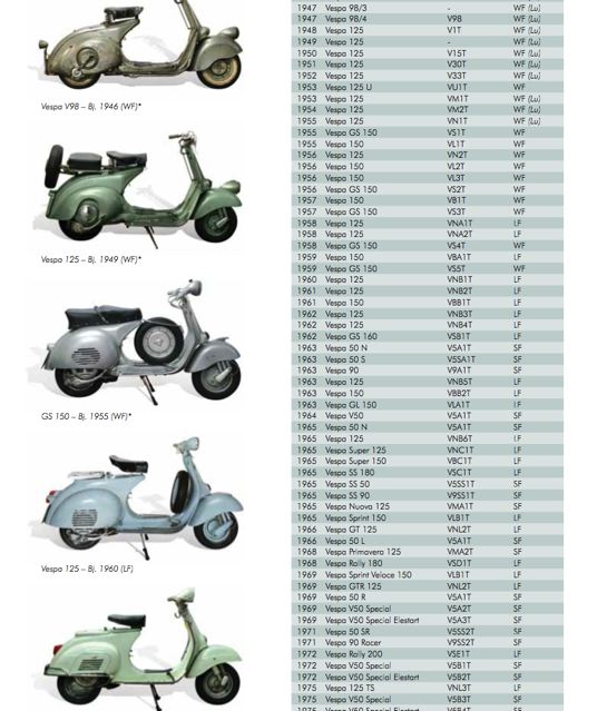

anbei eine bild aus der modellbezeichnungstabelle aus dem SCOOTER CENTER-Katalog.
Warum finde ich da die Bezeichnung der GS3 (VD2TS.....) nicht, sondern nur VNB, VBB...etc?post-31122-1240575515_thumb.jpg
Falsche Tabelle, VD2TS ist ein rein deutscher Präfix. Die italienischen Modelle der GS150 hatten VS1 - VS5.
Es gibt aber im Katalog keine Tabelle in der ich die Bezeichnung VD2TS finde?!?
Ist demnach die Bezeichnung VS1 - VS5 die äquivalente?
So gesehen schon, bis eben auf die deutschen Eigenschaften(Anbauteile).
Da die meisten GS3 um 1960 sind, wäre VS5 für Dich die richtige Wahl. Kannst auch an Deiner Motornr sehen
