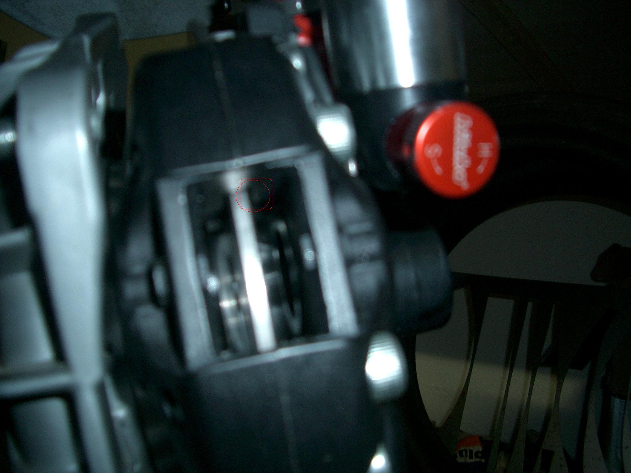

hab heute meine Grimeca nochmal zerlegt, weil ich ein schleifendes Geräusch hatte als würde der Bremsbelag nicht frei werden.
Leider musste ich dann sehen das es nicht am Belag liegt, sondern die Bremsscheibe schleift innen am Sattel!
Wenn ich die Achsmutter ganz leicht löse, krieg ich das Schleifen sofort weg. Die Scheibe schleift in dem Bereich wo
der Belag geführt wird. Hatte das Problem evtl. auch schon jemand? es handelt sich eigentlich ja nur um 1-2mm Material,
weiß bloß nicht ob ich an der Stelle etwas entfernen sollte
Bei der Makierund schleift das Teil!!
Hat jemand nen Tip für mich??

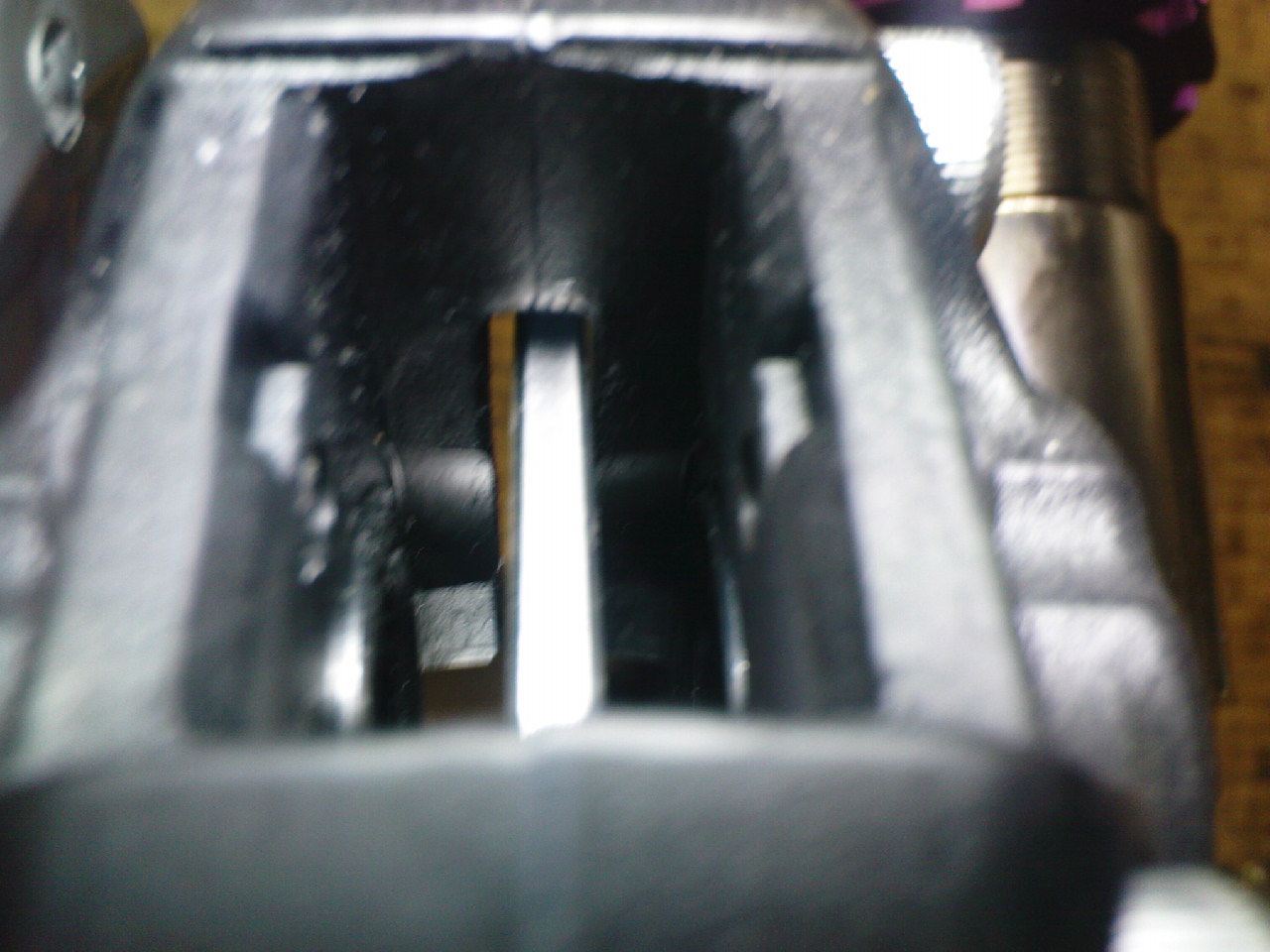

Hab grad auch ein Problem mit der NT Grimeca ...
und zwar läuft die Bremsscheibe nicht mittig im Bremssattel sondern zu weit rechts (richtung Stossdämpfer).
Habe meiner Meinung nach alles richtig montiert --> Auf die Achse zuerst die ganz flache Distanzscheibe (Gummidichtungsringe auch aber tun ja nichts zur Sache), dann die Nabe, dann die dickere Distanzscheibe und dann den Sicherungsring. Weiterhin wird die Trommel inkl. Scheibe auf die Achse geschoben und dann befestigt.
Die Trommel inkl. Scheibe geht allerdings ein wenig zu weit rein (etwa 1-2mm) und die Scheibe läuft nun nicht mehr mittig sondern steht am äusseren Belag praktisch an und schleift auch etwas zu stark (Kolben ganz zurückgefahren).
Ich habe auch schon versucht, die dünne Distanzscheibe rauszulassen und nach der Nabe zu montieren, reicht aber nicht aus.
Jetzt müsste ich entweder am Bremssattel bzw. an der Aufnahme etwas wegfräsen oder die Bremstrommel mittels einer kleinen Scheibe weiter nach aussen (Fahrrichtung links) distanzieren.

Hab jetzt mal die Bremsklötze raus und nachgemessen: links hab ich etwa 1,8mm zwischen Scheibe und Sattel, rechts nur ca. 0,6mm.
Wobei die Scheibe nicht am Sattel schleift - wäre also eigentlich schon so fahrbar, gefallen tuts mir aber nicht.
Ich versuche jetzt mal ne Scheibe aufzutreiben die genau 0,6mm stark ist und so die Bremstrommel unterlegen - dann sollts passen
Wahrscheinlich die üblichen Toleranzen :-D

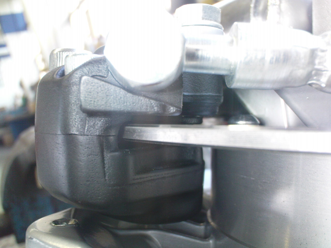

Ich hab gestern auch meine Scheibe eingebaut die ich ewig liegen hatte und mein problem ist exact das gleiche wie oben beschrieben, die scheibe läuft aussermittig und schleift an einem der bremsklötze wärend zum anderen nen 2 mm spalt ist ( unbefüllt).
Was ist besser? die Aufname abfeilen oder unter der trommel unterlegen?
Bearbeitet von ElCattivo
hatte ich auch. Finger weg von der Aufnahme. du machst die nur schief. lieber bremssattel, der ist billiger
ja deshalb hab ich überlegt mittels unterlagsscheibe die trommel nach aussen zu rücken.
jo, ich hab bei mir 0,1 mm beilagscheiben genommen und damit gespielt.
