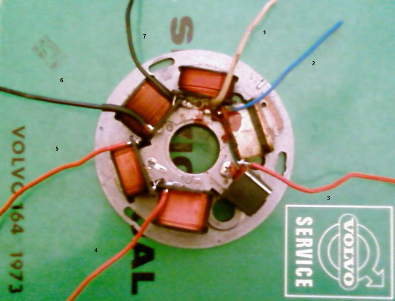

Hi,
kann mir jemand aus dem FF die korrekten Farben für die 7 polige Zündgrundplatte nennen? Die Kabel sind irgendwann erneuert worden, leider mit falschen Farben & Steckern. Das geht gar nicht, ich bekomme bei Elektrik eh die Krise, wenn es dann auch noch völlig verbastelt ist :-D
Habe die Kabel auf dem Bild durchnumeriert (1-7), startend von Weiss.
1 Weiss (Masse) CDI
2 ??? (Erregerspule) CDI
3 ??? (Pickup) CDI
4 ???
5 ???
6 ???
7 ???
Rest der Kabel müsste komplett zum Regler gehen. Und wo ich das Ding so schön ausgebaut rumliegen habe, kann ich irgendwas sinnvolles Durchmessen?
Thx
Cay

1 weiss OK (Masse)
2 grün? (Erregerspule)
3 rot? (Pickup)
4 ???
5 ???
6 ???
7 schwarz OK (Masse)

... kann ich irgendwas sinnvolles Durchmessen?
Thx
Cay
Kannst Du!
Die 7pol-Version hat zwei x zwei in Reihe geschaltete Generatorspulen.
Mit dem Durchgangsprüfer zuerst einmal das Spulenpaar für für die Batterieladung ermitteln:
Der Summer brummt, bzw. man mißt 0 Ohm Durchgang, wenn man die beiden richtigen Enden
des Spulenpaares angeschlossen hat. Gegen Masse besteht keine Verbindung.
(ein Anschluß führt an G vom Regler und der andere an + der Batterie, typische Farbe: gelb und rot im Kabelbaum).
Dann das Spulenpaar für die Wechselspannung ermitteln:
Diese beiden Spulenpaare haben nur einen Anschluß an einem typ. violetten Kabel.
Die andere Seite ist die Masse. Also mißt Du von dem Spulenausgang Durchgang gegen Masse, dann hast Du
auch den Anschluß der Wechselspannungsspule ermittelt. (geht an A von dem Regler).

OK, danke erstmal.
4 und 5 auf dem Photo haben Durchgang (bzw. einen geringen Wiederstand von 1,5 Ohm) und haben keine Masse - Gelb und Rot nehme ich an. Spielt es eine Rolle welches Kabel Gelb/Rot ist oder ist das egal?
Nummer 6 geht mit geringen Wiederstand (1,0 Ohm) auf Masse, also violett.
Dann hätte ich:
1 weiss (Masse)
2 grün (Erregerspule)
3 rot (Pickup)
4 gelb oder rot
5 gelb oder rot
6 violett
7 schwarz (Masse)
Hoffe das tut es so und ich schmelze beim löten nicht die ganze ZGP ein... :-D

Nö, nur die Verbindung der beiden ~Spulen fehlt. Die Masseverbindung der unteren ~Spule ist eingezeichnet. :-D
Ja, T5-Rainer! Du hast recht. Ich hab mal wieder nicht genau hingeguckt! :-D
@Cay_AC
Egal.
