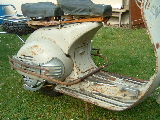

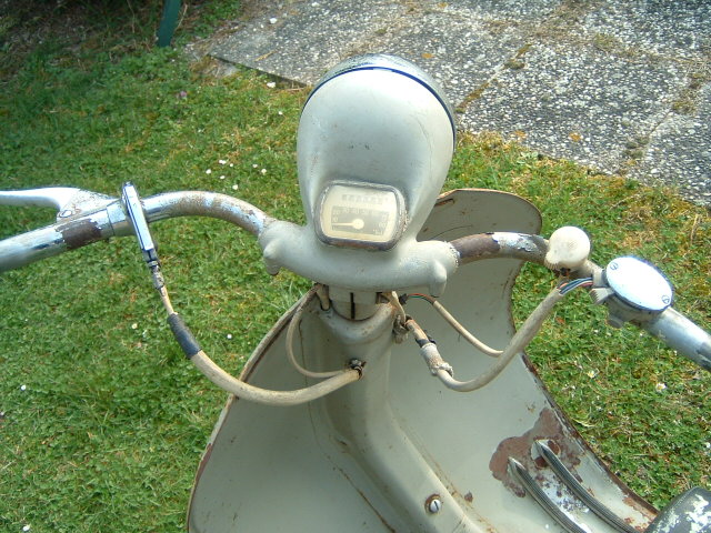

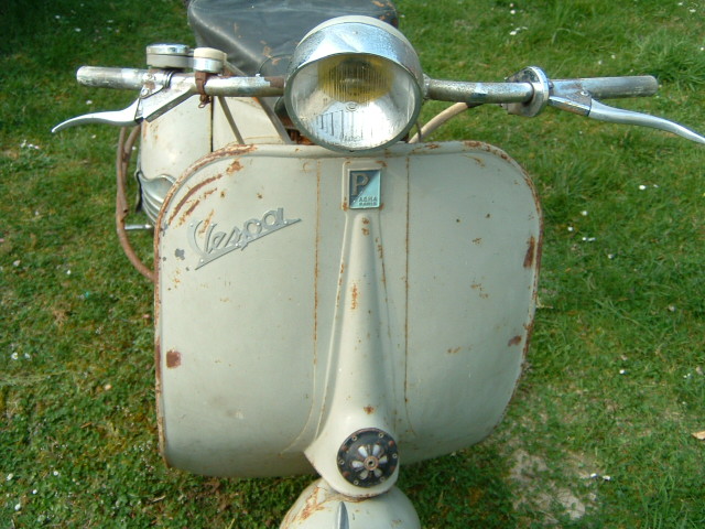

Ich ersuche euch, mir kurz ein bisschen weiterzuhelfen.
Habe schon einige Beiträge durchgelesen, aber das 100 % richtige habe ich nicht gefunden bzw. war für mich nicht zufrieden stellend.
Vielleicht kann jemand hierzu passende Fotos einstellen.
Wie soll ich hier den Rost bearbeiten?? Für weitere Tipps wäre ich bezüglich O-Lack auch dankbar!!
Bearbeitet von rueckwaerts
ich denke da bekommst du 80% mit lackreiniger und politur weg.
schöner roller!
ab damit ins acmatopic!
Du meinst:
Der Rost geht dann wirklich weg???
also die stellen die so sind wie die motrbacke und die mitte des beinschilds auf
jeden fall.
die großen placken mit rostumwandler bearbeiten und dann auch mit politur
drüber.
Lack mit Schleifpaste aufpolieren/reinigen, Roststellen mit Owatrol bepinseln und mit Lackkonservierer versiegeln.
Benutz mal die Suche mit dem Stichwort Owatrol und konservieren, dann sind alle deine Fragen geklärt !
