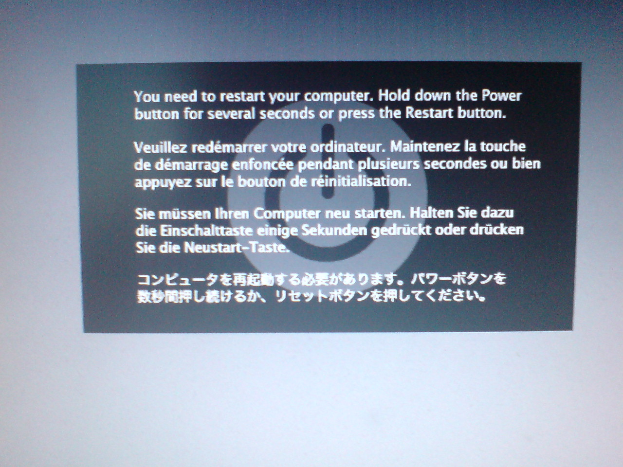

Neustartaufforderung Apple
Telefon ( k800i oder 850 k.A.) via USB angeschlossen, Telefonoption angewählt ( erstes Mal) Netzwerkstecker gayzogen, gepennnt, wiedergaykommen diese Meldungpost-23484-1237315641_thumb.jpg, Mac (Mini OS 10.4) war eingefrohren, Mobiltelefonakku hat i.d. Zwischenzeit nicht geladen.
Meldung is mir neu,
wann und warum kommt die ( ausser s.o.)
was kann die?

das ist ein (selten gesehener) "kernel panic". Quasi der BSOD (Blue Screen Of Death) eines Mac unter OSX.
Kenn ich nur wenn man miese Treiber einspielt oder fiese Kernel extensions. Bei einem nackigen OSX hab ich das noch nie gesehen.
Musstest du für das Sony-Kackofon Software/Treiber installieren?

Moin,
ja kernel panic,
installieren tu ich nix an Treibern fürs Telefon, normale Datenübertragung funktioniert auch so,
die Telefonoption hab ich das erste mal entdeckt :-D
Dankeschön für Antwort und Entwarnung!
Hi,
Kernel Panic kann die verschiedensten Ursachen haben und beschränkt sich in den seltensten Fällen auf Treiber. Wie der Name schon sagt betrifft es den Kern des System. Bei MAC OSX hat nur ein Admin Rechte Treiber ins System zu schreiben. Hoffe du machst so was nicht. :-D
Es gibt keinen Grund das zu tun. Nicht desto trotz würde ich als erstes in solchen Fällen im Festplattendienstprogramm (unter Dienstprogramme) zum einen die Festplatte überprüfen und die Zugriffsrechte. Einer der häufigsten Probleme von einer Kernel Panik.
Wieso sollte ich (man) NICHT 3rd Party Treiber installieren?? Ist ja nicht ernsthaft zu erwarten, dass das OS alle Treiber für jegliche Hardware mitbringt.....
Und dann kann es sehr wohl vorkommen, dass so ein Treiber für genau diesen "Effekt" (kernel panic) verantwortlich ist.
Und wenn der Fragesteller ein Handy/Modem angeschlossen hat bzw. vielleicht was installiert hatte, würde ich nicht am Filesystem den Fehler suchen.....

Ich gebe dir recht, das eine Kernel Panic durch angeschlossene Hardware ausgelöst werden kann. Aber nur dann, wenn man krampfhaft versucht die inkompatiblen Treiber zu installieren, welche nicht geeignet wirklich ist. Meistens kommt vorher schon die Meldung, das sie nicht funktionieren. Man kann Treiber dann selbst in das System schreiben, wenn man weiß wohin. Es gibt beim Mac keine Registry.Brauch auch keiner :-D. Außerdem würde die Kernel Panic bei inkompatibler und Hardware ständig ausgelöst werden. Kleiner Tipp: Man, sollte erst mal nach den typischen und häufigeren Ursachensuchen. Meistens sind diese Ursachen ausschlaggebend für für Kernel Panics durch Hardware.
Eine Kernel Panic sollte man immer auf den Grund gehen und nicht denken, das es beim Neustart alles wieder in Ordnung ist.
Häufigsten Ursachen sind:
RAM Parameter defekt
Fesplattenstruktur hat einen Fehler
Zugriffstrechte nicht korrekt
Aber klar...man könnte das "System putzen" um ein "nacktes System" zu erhalten. :-D
