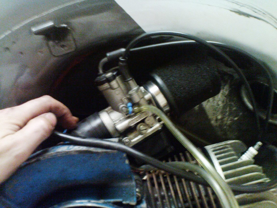

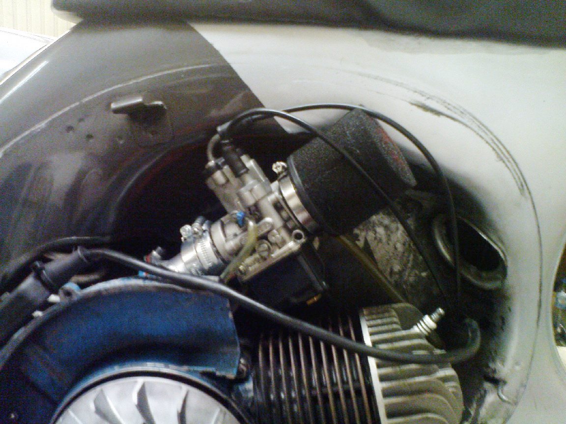

Hier meine vorher und nachher Bilder - Malossi Membran, Standart "Spacer", Worb5 Alu Ansaugstutzen und 30er PHBH Dell'Orto.
Vorher - mit dem Gummiteil - stand er schon etwas schief, das lief aber perfekt.
Nachher - mit dem Alu-Aansaugstück - steht er doch eher viel zu schief. Habs noch nicht im Fahrbetrieb ausprobiert, will ich aber auch gar nicht.
Da der Gaser genug Höhe hat werd ich das Rohr, welches auf dem Alu-Ansaugstutzen aufgeschweist ist einfach schräg abfeilen, so dass der Gaser gerader steht. Das geht dann soweit runter, bis er - ohne Kippen - mit der Schwimmerkammer knapp oberhalb der Zylinderabdeckung steht.
Vorher mit Gummiteil:
Nachher mit Alu - Ansaugplatte (ohne Abschrägen - wie gekauft):
