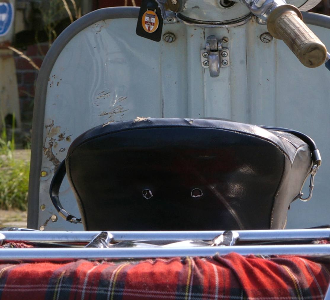

die habe ich mal zu einer lince dazubekommen, passt da ja aber nicht. für welches modell mag die sein? kann man sowas brauchen? repro-teil? tonne? danke!
da kann ich Dir nix zu sagen, kannst mir aber gerne schicken, würd ich dann evtzl. für Dixh wegschmeissen.
Wo passt denn da was nicht?
na ja, passt bei der lince nicht. die hat von haus aus ne andere lochung im frameloop.
Vorne passt die schon, hinten hat die Lince halt nur zwei statt vier Löcher. Die Grundplatte lässt sich aber gut mit nur zwei Schrauben befestigen. Bei meiner Angilotti-Style Sitzbank genügte es die Platte zu drehen (die Angiplatte ist bekanntlich auch nur 2 löcherig) und eine neue Nut zum Einrasten zu feilen.
Die von Dir gezeigte Bank hatt die hinteren Gummipuffer nicht am Gestell, sondern auf der Grundplatte. Muss man sich meist was basteln. Ohne Gummis liegt das ganze Gewicht des Fahres nur auf dem Verschlussbolzen. Den Bolzen verbiegts. Wenn der Bolzen rausrutscht schlägt das Gestell auf dem Frameloop auf (ärgerlich wenn gerade frischer Lack drauf ist).
Edith sieht die beiden Ösenschrauben des Soziusriemens. Das deutet auf Serie 2 oder Spanische Bank hin. Solche originalen Ösen such ich schon lange :-D

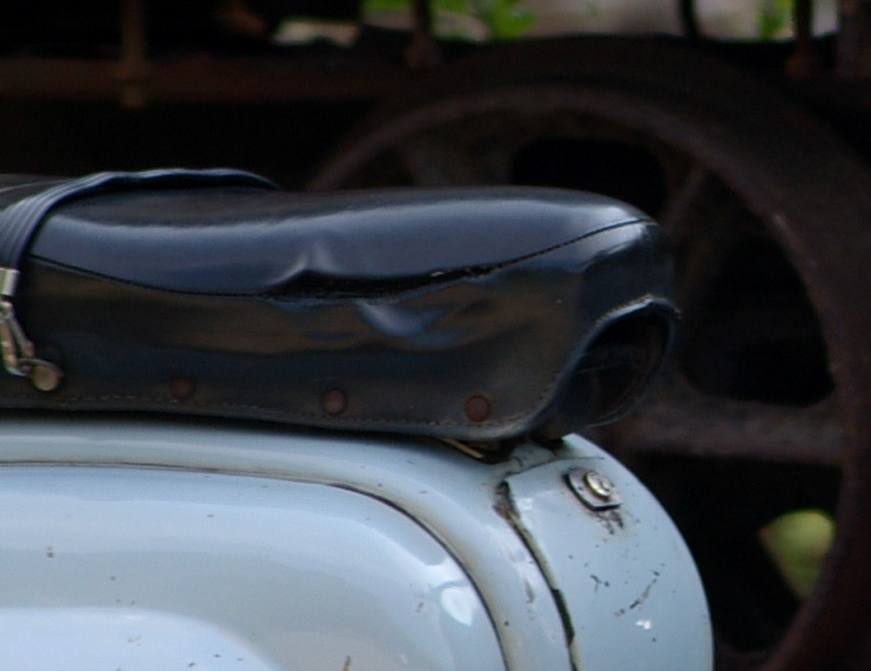

Bei meinen Serie2 Bänken sind die Ösen aber nicht starr, sondern "klappbar"
Ich kenn die nur starr. Kannst mal ein Bild deiner MÖsen einstellen?
So sieht das bei mir aus, hab' leider kein richtiges Detailbild. Der Halteriemen ist Repro.
Ösen und Riemen sind übrignes ein super Thema :-D
