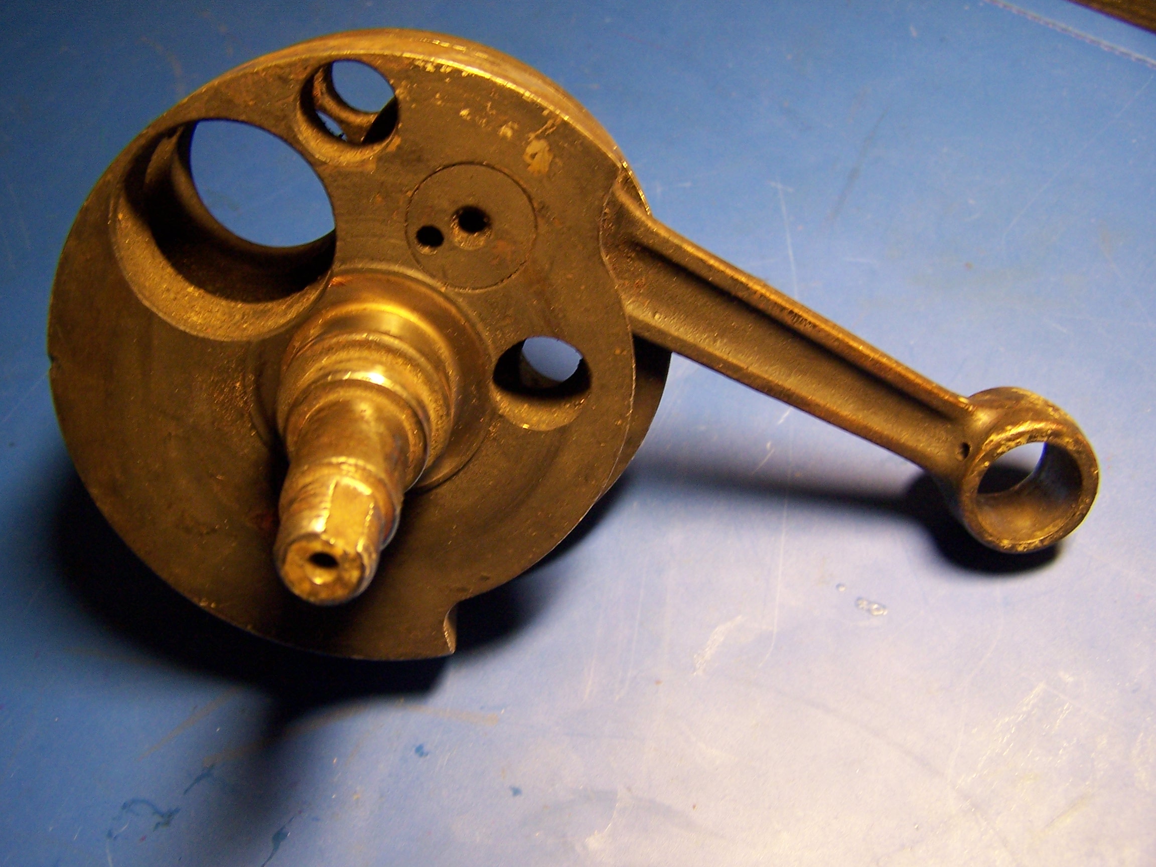

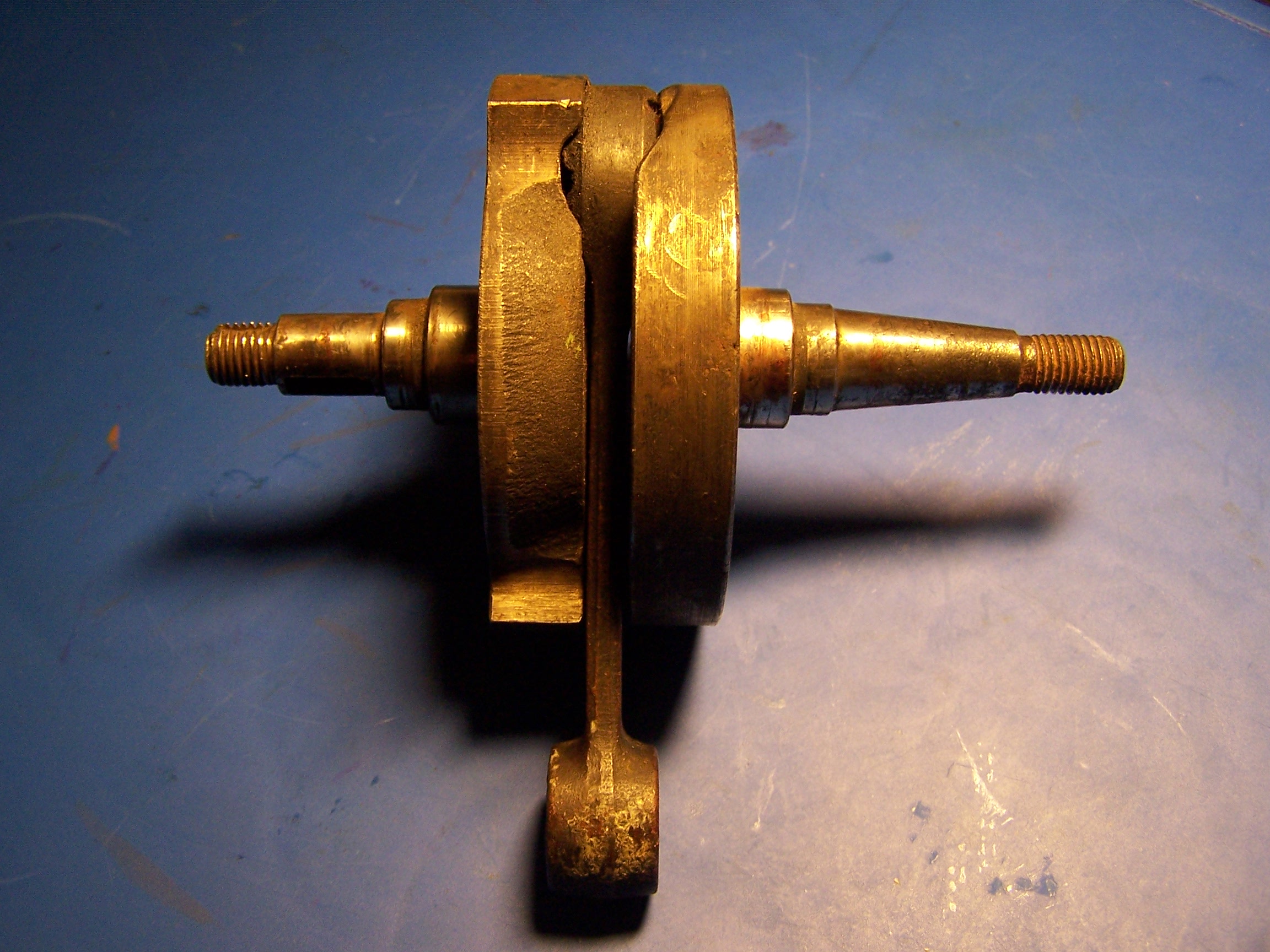

Was ist das für eine Kurbelwelle?
habe diese Welle gefunden (die ich nicht brauche ... :-D ) - zu welchem Vespa-Typ passt die?
die schmierbohrung im oberen pleuelauge spricht für ein nadellager...also keine wideframe...schätze vba vbb vna vnb etc?!
edit: der drehschieberausschnitt sagt das ebenfalls...
