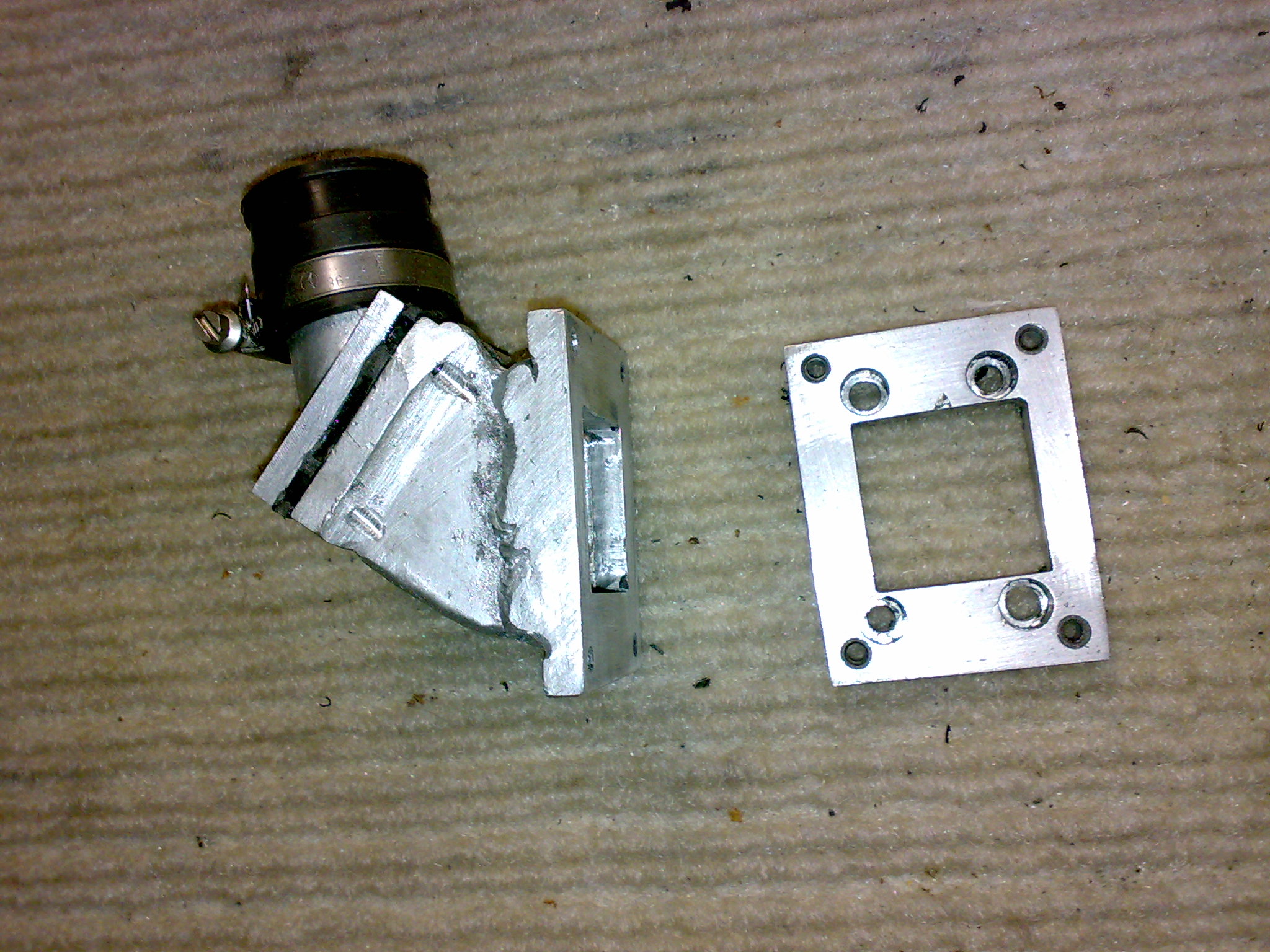

Nochn Aspekt: die Einlaßfläche resp. der Einlaßkanal...
das isses ja, die hektik fehlt. wills mal so beschreiben, der zieht gemütlich hoch, egal ob zu zweit oder am berg, er zieht einfach aber ohne biss. auf drehzahl will ich auch nicht gehn is klar die ringe eben. und der ansauger sieht so aus:
vom gehäuse find ich grad kein pic hat halt ein grosses loch wie das lml membran gehäuse
Naja, groß ist der LML-Einlaß nun sicherlich nicht... Wenn Du aber unbedingt sone Kampfsau haben willst, solltest Du mal über nen komplett gemachten 166er Malossi oder 172er Quattrini mit 195/130/32,5 und dementsprechendem Resopott - ner Atomtröte z.B. - nachdenken...
