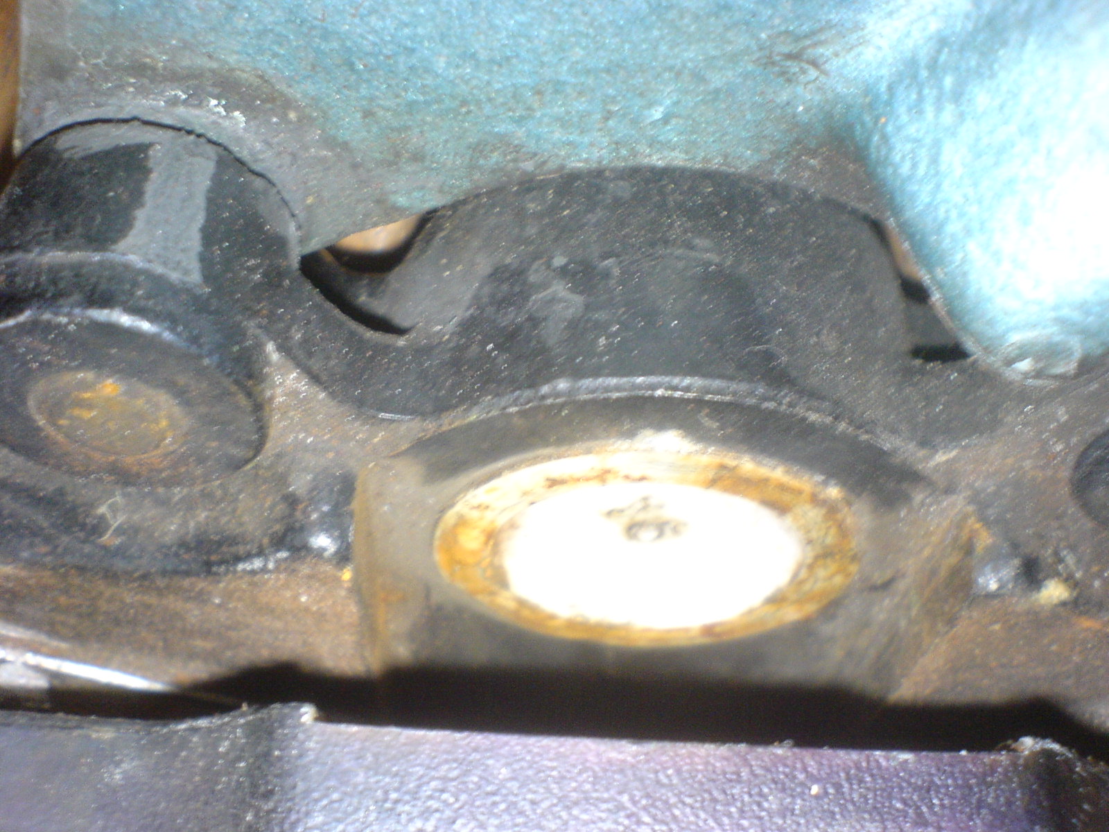

mir ist eine TCE Scheibenbremse ohne Bremspumpe und Leitung in die Hände gefallen.
Das Ding hat ein paar Jahre ohne Bremsflüssigkeit "offen" in der Garage gelegen.
Sieht noch ganz passabel aus jedoch mache ich mir sorgen ob die Bremszange noch funktioniert.
Kann man das irgendwie testen wenn man keine Bremspumpe parat hat?
Ich würde nur ungern 150? für Teile (Vollhydraulik) ausgeben um dann festzustellen das die Bremse selber Schrott ist.

Erster Schritt wäre, das Du die Bremse/ Bremszange vollständig und penibelst reinigst und auf Verschleiß+ Korrosion kontrollierst.
Die Zange lässt sich vollständig zerlegen und reinigen, sollte der Kolben nicht gangbar sein, so siehts auf jeden Fall aus, lässt sich auch das beheben.

Das ist auch mein Plan.
Allerdings Kann man doch Kolben und Druckkammer nicht auseinander bauen, oder ?
Und da der Kolben im Gehäuse fest sitzt und Komplett drinn ist im Gehäuse weiss ich nicht wie ich das Gangbar Kriegen soll. Also Wie bekomme ich den Kolben aus dem Gehäuse raus?

Erstmal alles gründlich reinigen und in WD 40 einweichen.
Danach einfach mal mit Druckluft oder einer Fettpresse Druck aufbauen, ev. lässt sich so schon der Kolben bewegen.
Ansonsten zerlegen, in WD 40 einweichen, warm machen, etc.
Du kannst die Bremszange mittig teilen, die Inbusschrauben sind hier die Verschraubung.
Wenn der Kolben draussen und die Teile gereinigt sind, kannst Du bewerten welche Teile wiederverwendet werden können und welche Dichtringe benötigt werden.

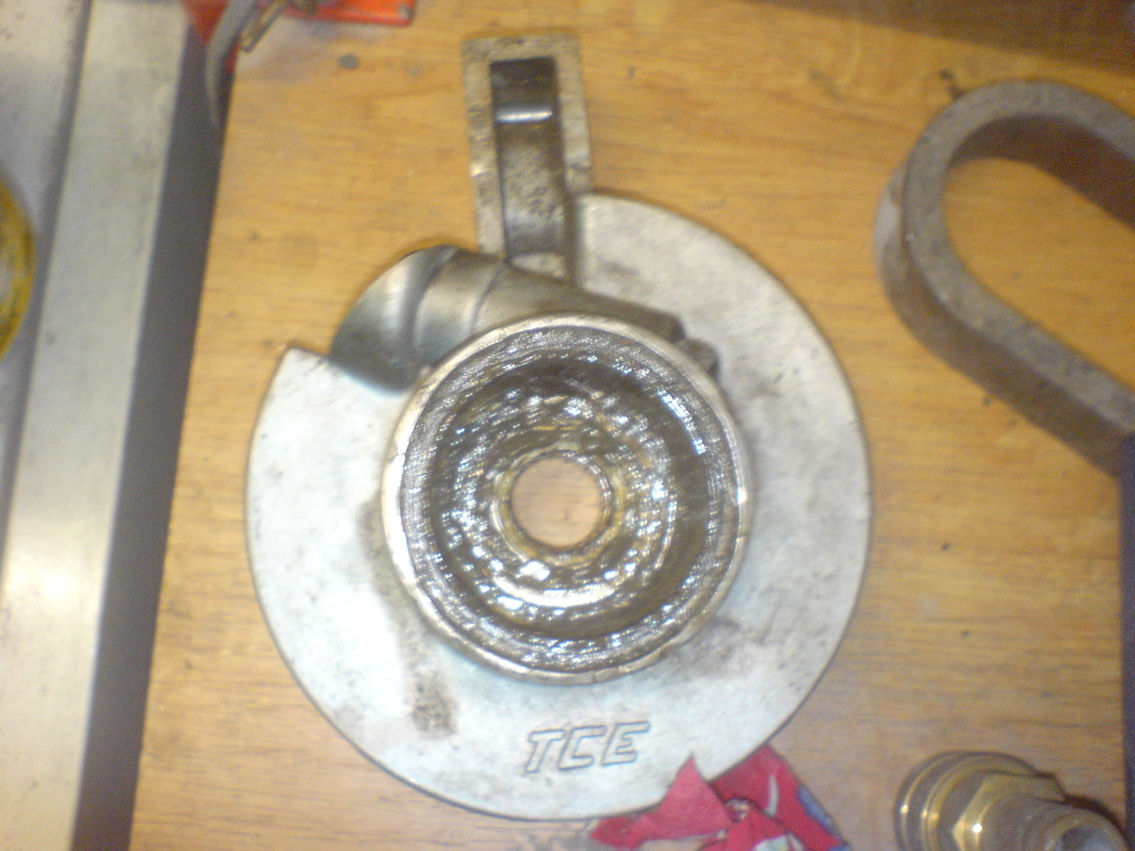

Danke für die Beschreibung, ich Werd es versuchen.
Verstehe ich das Richtig das der Kolben nur gesteckt und nicht gesichert ist?
Habe jetzt die Zange zerlegt. Nach dem einweichen Kann ich den Kolben jetzt mit eine Luftpumpe 1cm rausdrücken. Komplett raus bekomme ich ihn So nicht.
Ich bekomme ihn nur mit sehr grosser Kraft wieder hinein bewegt. Wie leichtgängig darf/muss das sein?
naja mindestens ja schonmal so,dass der Kolben rausgeht. :-D
