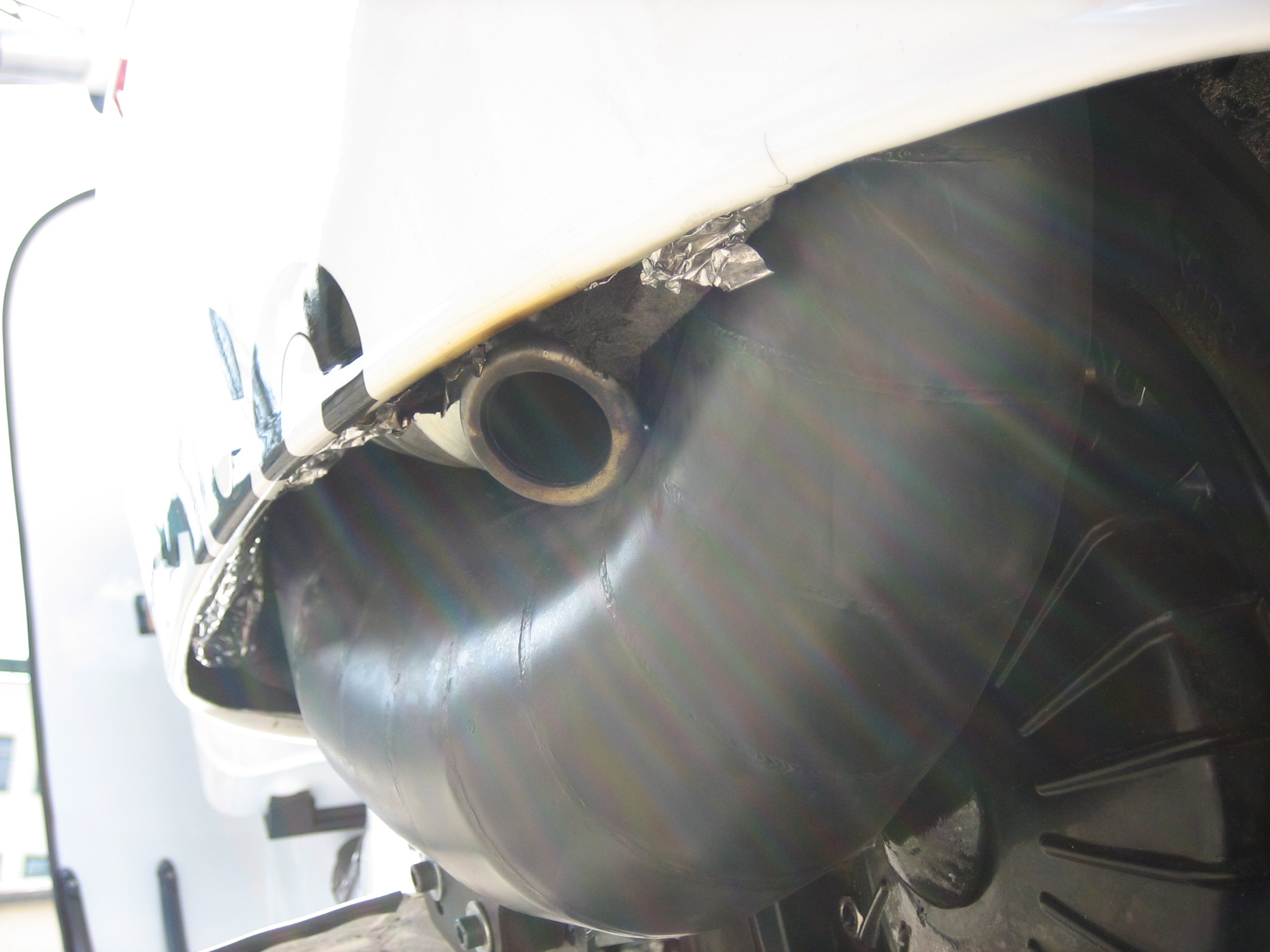

hab vor kurzen meine Dame (Primavera) umbebaut u.a auch n neuen Motor aufgebaut und den mit m VSP Race bestückt,
letzte Woche bei meiner ersten Probefahrt ist mir aufgefallen das der VSP Race bzw. der Enddämpfer ziemlich unter der Seitenbacke versteckt ist (nicht so wie der normale VSP) und sobald ich mit meine 75 Kg drauf sitz und fahr bläst s mir die Abgase voll an die Seitenbacke.Ach so hat s mir nach ca. 10 km scho n Lack gelupft bzw. hab jetzt blasen unten dran :-D leicht ärgerlich.
Hat mir jemand Fotos wie ihr euren VSP Race verbaut habt bevor ich mir ne andere Halterung bau und ich ihn mir passend mach??

Carbonmatte in Alufolie gepackt und dann die Seitenbacke damit verkleidet.
Halterung out of the box, so weit wie möglich liegend montiert.
Trotzdem wirds warm wie man an der Verfärbung sieht.
super sach danke für das bild, bei mir siehts genau gleich aus.
muss mal schauen wie ich des löse
Danke MFG Jack
