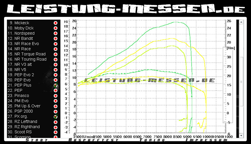

Dann zeig doch erstmal deine Kurve her, wie sieht sie überhaupt aus?
Schön, oder irgendwelche Schlenker drin?
Vergaser viel zu fett?
Musst auch die Temperatur bedenken, war schon sehr heiss am Samstag.

habe mal die besagten anlagen (die in frage kämen) übereinandergelegt:
türkis: pep+/ gelb= T5/ grün: 200er orig

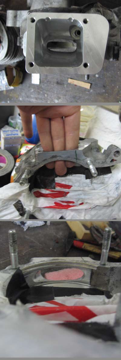

MEMBRAN-TOURER ...er ist fertig! und der Clou:
Die DS-Fläche ist erhalten geblieben!
... und er läuft! nach 500 km kann ich sagen: sogar sehr schön:
leider noch kein Dynorun gemacht.
1. zieht sofort und sehr gradlinig durchs ganze Band.
2. breiteres Band als Ds wie schon oben erwähnt.
3. Verbrauch 4-5 Liter
4. will deutlich bei ca. 6500- 7000 drücken
5. läuft ruiger als jeder Motor zuvor, den ich hatte
6. Geräuschpegel wie DS-Version ohne Dämmmaterial
Hier die Daten:
Puff: Orig T5 (nur reingezogen)
Zyli: Malle 221
* Kolben zu 95% aufgemacht
* mittlerer Überströmer voll aufgemacht (die "Nasenlöcher")
* seitl. Überströmer verschlossen
* 0,5 mm Fudi
* Kodikopf (müssen noch 3/10 runter)
* QK 1,8 mm
*Steuerzeiten: 182/ 126
Einlass: siehe Bild: 3-Finger breit (kleine Finger :-D )
DS Fläche ist erhalten und kann zurückgebaut werden.
Si kann ohne weiteres nicht mehr gefahren werden.
Stutzen: MMW II (mit dem originalen Einlaßloch)
Vergaser: Mik 30ig/ mit Schlauch
Rahmen: gedämmt mit Bitumen-Akustikwolle
Kuwe: Membranlippe
langer 4.ter (Reisegang)
