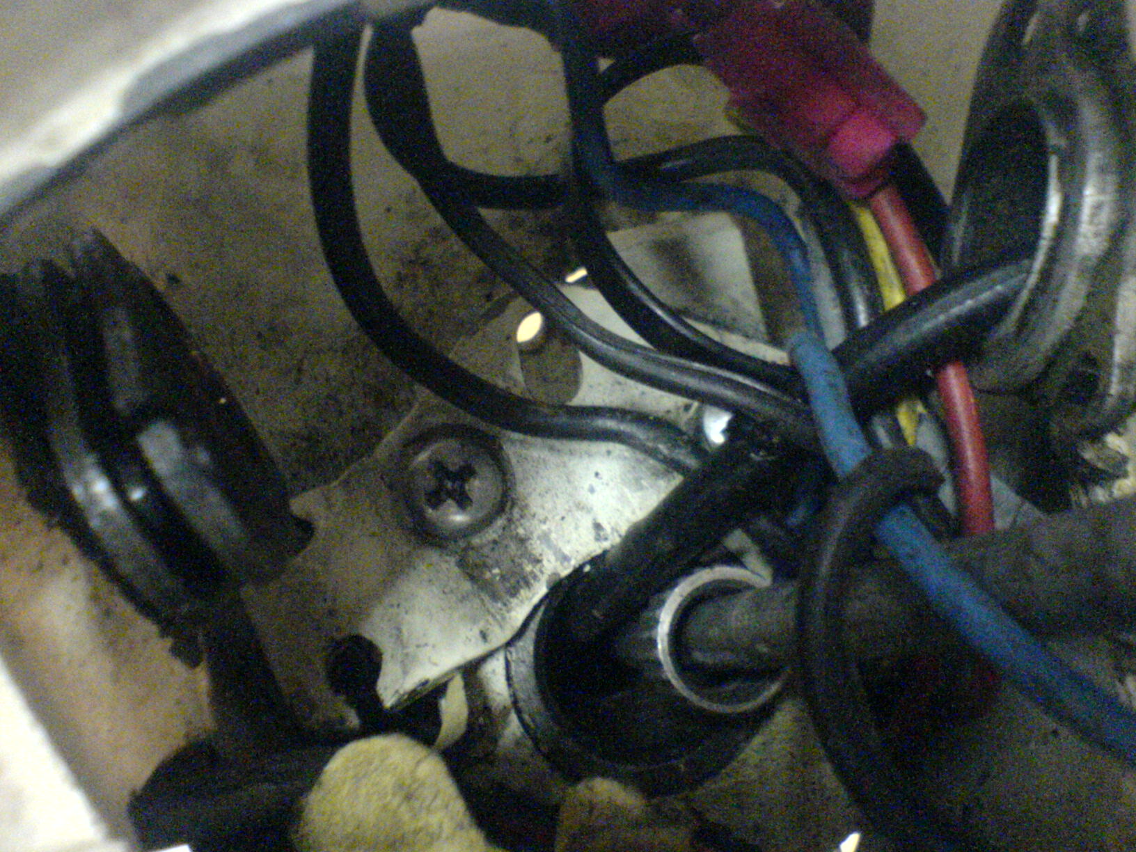

Danke für die Tipps, bei mir siehts nun so aus:
Edith fügt noch schnell das richtige Bild ein und bemerkt noch, wie unpraktisch die Farbe cremeweiß in Verbindung mit schmierigen Montage-Fingern ist...

Habe durch das Gasrohr außer des Blinkerkabels nix geführt; erschien mir wg. der Innenrohr-Fixierung zu eng/hakelig.
