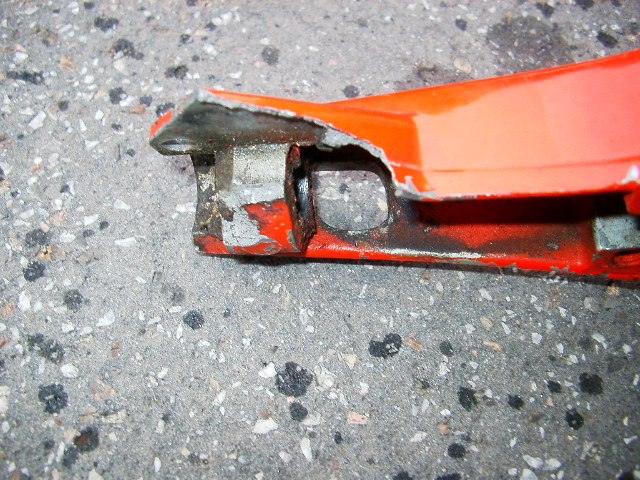

Sprint V Kopf auf Bremspumpe anpassen
Servus HDK
Ich hab bei meinem t.s. Lenker auch nicht aufgeschweißt
Ich hab so weit eingeschnitten, bis ich den Yamaha Druckgeber am Polini Gasrohr klemmen konnte !
Ich mußte mir zwar einen Abstandhalter zwischen Druckgeber und Gasrohr basteln, sieht aber trotzdem professionell aus > denke ich
Ich hoffe Du kannst es Dir in etwa vorstellen.
Wenn nicht, dann schick ich Dir ein paar bilder per e-mail
Woifal
das gayt.
Bei meinem Lenkerkopf mußte das Teil sogar komplett ab, damit eine Platte drangebruzzelt werden konnte. Und die trägt jetzt eine MY Bremspumpe.
Ich bekomme den Lenkerkopf erst diese Woche zurück und dann geb ich Dir mal ein paar nähere Informationen, Bilder, Preise etc.
So wie ich das sehe, ist ein Teil der originalen Hebelhalterung abgebrochen. Aber die muß ja sowieso komplett weg, weil der Drukgeber sonst nicht paßt. Müßte also gehen.

jo....danke jungs! bilder wärn dufte! dass die orginale hebelhalterung weg muss is mir prinzipiell klar ... nur is da dahinter eben dann n grösseres "Loch" als beim PX Kopf!? deswegen fragte ich! die bilder werdens dann wohl erklären :-D ... danke!
Mach ma den Zappelmann da wechhh....der is ja echt nervich... :-D
Hab irgendwo mal meine Konstruktion gepostet, dei beschränkt sich auf nen halter aus Stahl der einmal an die Rückspiegelhaterungsbohrungen geht und denn mit einer Schraube gegen die Bohrung des eigentlichen Bremsgriffes abgestützt wird. An dem Halter ist denn ne 98er Grimecapumpe. Dass dürfte da auch auf jeden Fall noch gehen. Vorteil ist dass nicht geschweißt werden muss´!
