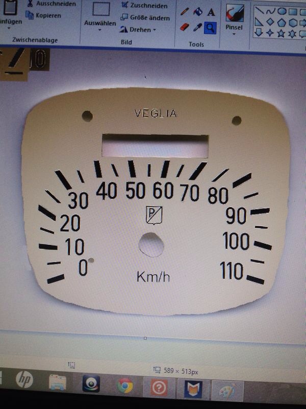

So was würde ich auch suchen. Oder hat wer was gezeichnet?
Mein Kollege war fleissig.
post-21789-0-30106000-1408470609_thumb.j
Sieht gut aus !!!
Habt ihr schon ausgerechnet mit welchem Tachoritzel der dann richtig anzeigt ?
Gruß Olli
Da brauchst nix zu rechnen. Bohrmaschinendrehzahl fixieren. Wenn der dann zb 50km/h anzeigt Stecker raus, Nadel Zifferblatt wechseln und dann die Bohrmaschine wieder einstecken. Wenn die wieder konstante Drehzahl hat die Nadel bei der neuen 50km/h Position wieder drauf stecken. Klar gibts da dann etwas Abweichungen über u unter 50 km/h. Das passt so aber doch überraschend gut.
