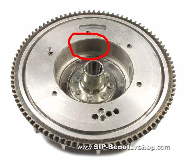

Ich glaube doch!
Du meinst jetzt, das Abdeckblech im Lüra ist locker?
Mir hat es das Blech mal rausgeschlagen, weil das Lima-Lager zu viel Spiel
hatte. Auch der drunterliegende Magnet war gebrochen. Ich habs Blech rausgenommen,
Uhu endfest 300 reinlaufen lassen und das Blech (vorher etwas passend gefeilt) wieder
eingesetzt. Das Ganze auf der Herdplatte warm, aber nicht zu warm, gemacht.
Dann hab ich es wuchten lassen, was aber unnötig war; hatte sich nicht weiter ausgewirkt.
Das ist jetzt 5 Jahre her und hält immer noch bombenfest. Ungünstige Kräfte entstehen ja nicht weiter,
da das Blech durch die Zentrifugalkraft nach außen gedrückt wird.

ich hab ein Bild hochgeladen um das ganze zu veranschaulichen!
das ist zwar nicht meins, aber schaut ähnlich aus
das rot umrandete Teil ist locker! das ist doch der Magnet oder?
Denke die Magnete sind da vernietet und/odereingegossen!
Wenn da ein Magnet locker ist, stimmt mit dem Lüra irgend was nicht!
Würde das Risiko nich eingehen und ein neues kaufen!
100 ? sind zwar ein Haufen, aber billiger wie Irgendwa stehen bleiben oder noch mehr kaputt machen!
Schau mal im Verkaufe Topic, da gibt es schon welche für 25?
Grüße BEn
Also ich weis immer noch nicht welches blech du meinst.
Nein, das ist nicht der Magnet! Das ist ein Abdeckblech. Da drunter sitzt der Magnet.
Kannst ja mal versuchen, das Blech mit dem Schraubenzieher herauszuhebeln, dann
kannst Du den Magneten sehen. So ist es jedenfalls beim Originalschwung (3 Kg) der PXalt.
ich habe auch px alt
Ich dachte immer das ist der Magnet!
ein neues altes ist schon bestellt!
Aber ich brauch sowieso noch ein Lüfterrad für die Rally!
also wenn nur das Blech locker ist kann ich es wieder einkleben?
