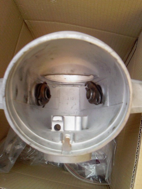

hier hab ich mal 2bilder die ich beim ausbau gemacht habe, was brauchst du genau für bilder, bzw. wo kommst du nicht weiter?

Tachoöffnung und Scheinwerferöffnung gut mit Tesa Krepp Band von Kratzern abschirmen. Du haust da viel zu oft irgendwelche Züge durch, als dass das gut gehen kann. Gerade wenns das erste mal ist. Lannst auch alles abkleben. Achte nur drauf, dass das Tape rückstandslos wieder zu entfernen ist. Ich machs so.
Erst den Kabelbaum durchziehen, denn der ist am dicksten.Dann Kulu und Bremse. (Schön drauf achten, dass die ganz hinten (richtung Fahrer) im Lenkkopf sitzen). Dann Gaszug. (Hülle steht kurz vorm Anschlag, dann den Haltenippel auf den Zug ziehen und dann einhängen. Danach hinten am Gaser ziehen, bis der Zug wieder stramm sitzt. Danach am an der Gaszugaufnahme alles richten. Das gleiche Procedere bei der Schaltung. Sollte eine Zughülle mal leicht verrutschen, einfach den Zug am Ende (hinten) festhalten und die Hülle Richtung Lenker schieben. Dann Tachowelle durch die Tacho-Öffnung durchziehen und mit dem Tacho verschrauben. Dann unten an der Gabel ziehen und den Tacho festschrauben. Dann Tachowelle am Rad befestigen. Scheinwerfer zum Schluss.
Das wars, alles Tape ab, Lenker wie neu und gut...

ich bin noch nicht ganz soweit, aber ich wüsste jetzt auch nicht wo es probleme geben könnte. Mach doch am besten mal Fotos wie du die Kabel und züge verlegen willst und dann kann dir schon jemand sagen obs richtig oder falsch ist. zu erklären wo welcher zug oder ewlches kabel hinkommt, wird etwas kompliziert.
Edith sagt: Wasndas fürn Kackfass. Saubermachen! Sofort :-D
ok!!! besser so????
