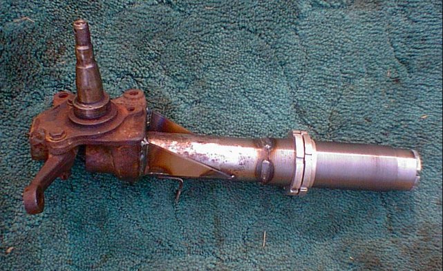

www.dominicbolton.freeuk.com/ford_graphics/strut2.jpg
Sieht irgendwie aus als haettest du mit deinem Leben schon abgeschlossen - das "Ding" wuerde ich mich nicht fahren getrauen *grusel*

ach was...tupfer farbe drauf und gut :-D ...das bild steht nur als (schlechstes) beispiel...
so sieht das ding fertig aus, ohne die extra knotenbleche.
