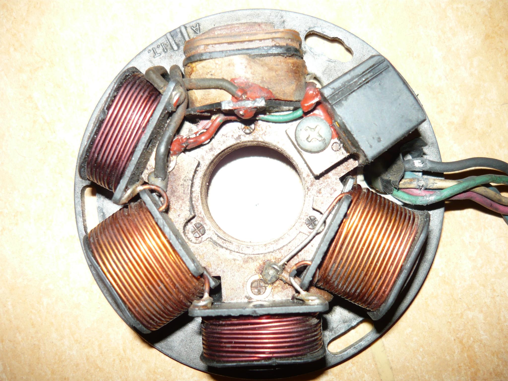

NEIN, DU HAST NICHT GEWONNEN ! Ich hab heute alle Kabel schön isoliert, gut verlegt, und ich hatte immer noch keinen Funken. Als ich dann kurz vorm Suizid stand, oder den Roller irgendwelchen Zigeunern vor die Tür stellen wollte, hat mich ein Kollege darauf aufmerksam gemacht, dass es hier einen Laden gibt, der die ZGPs prüfen und reparieren kann. Und siehe da, der Pickup war defekt, er hat mir einen Neuen angelötet, UND DIE KISTE RENNT WIEDER !!! I LOVE KURA (Wiener wissen Bescheid!) LG und vielen Dank an alle, die sich damit beschäftigt haben. Ach ja, der Hauptpreis inklusive allen Gummipunkten geht an t4, der der Sache am ehesten auf der Spur war (Durchmessen, das wärs gewesen).- [gelöst] PX lusso: Funken über Nacht verschwunden

Ja, das wäre die Antwort für 200 Gummipunkte gewesen. Die Kabel sind durch gar kein Loch gegangen, sondern ich hab die intelligenterweise unter der ZGP eingeklemmt. Durch dieses Loch hab ich sie jetzt durchgesteckt. Müssen die wirklich einfach aus der Mitte rauskommen?- [gelöst] PX lusso: Funken über Nacht verschwunden
QUIZ: Bild unten ! 100 Gummipunkte: Wo liegt der Fehler bei dieser Zündgrundplatte? 200 Gummipunkte: Wie kann so einer Fehler bei einem stehenden Roller über Nacht auftreten? Und der Hauptpreis: Wie kann ich diesen Fehler mit den wenigsten Mitteln beheben?- [gelöst] PX lusso: Funken über Nacht verschwunden

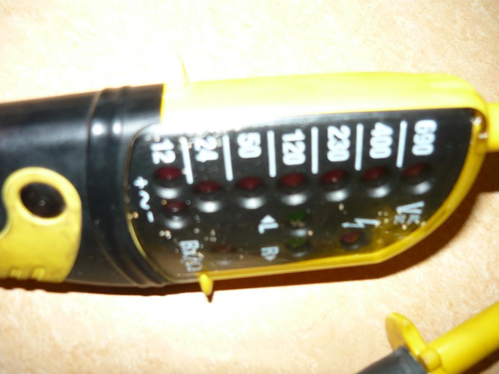

Servus, 1. Kerzenstecker hab ich auch abgedreht, Kabel in Nähe und an die Kerze gehalten - Nix 2. Polrad war ab, hab mal leicht an allen Kabeln gezupft, die waren zumindest noch fest. Ich geh aber gleich nochmal ran und nehm die ZGP runter, und messe die Kabel nochmal von der Lötstelle aus durch. 3. CDI und ZGP durchmessen? Puh, mein Schätzometer hier ist für sowas nicht geeignet (siehe Bild unten). Bin schon froh, wenn es piepst bei Kontakt. @freerider13: Was meinst Du mit dem Zündschloss? Das ist eine Lusso, da kommen zwei Kabel raus zu einem Sammelstecker unter der Kaskade. Hab den schon gezogen, angeschau und wieder reingesteckt. Oder sonst noch einen Tipp zum Zündschloss? Vielen Dank schonmal.- [gelöst] PX lusso: Funken über Nacht verschwunden
Hallo zusammen, ich bin gestern abend noch fröhlich mit dem Roller rumgefahren und habe ihn funktionsfähig abgestellt. Als ich ihn heute antreten wollte, ist er einfach nicht angegangen, aber die Lichter brennen kurz, wenn ich reintrete. Also, Zündkerze raus - Kein Funken (Folgend KF genannt ) Zündkeze getauscht - KF. Kontakte und Kabel kontrolliert und neu reingesteckt - KF. CDI-Zündbox getauscht - KF. Board-Elektronik abgeklemmt - KF. Zündgrundplatte und Polrad mit Schmirgelpapier bearbeitet - KF. Ohm-Meter in die Hand genommen: Alle drei Kabel zur Zündbox haben miteinander und mit dem Rahmen Kontakt - Na toll !!! Jetzt bin ich am Überlegen, was ich machen kann. Ein Kollege meinte, Zündgrundplatte trocknen oder einfach den Roller zum Trocknen stehen lassen. Es hat nämlich über Nacht geregnet, wenn auch nicht stark. Aber dieser Roller hat in den letzten 10 Jahren noch keine Garage von innen gesehen, inkl. 4 Jahre Hamburg. Also ich will den Regengrund eigentlich ausschliessen, ausserdem sah es unter dem Lüfterrad trocken aus. Kann mir irgendjemand einen Tipp geben, was es sein kann, oder was ich machen könnte. Meint Ihr, eine neue Zündgrundplatte könnte Wunder wirken? Die Zündbox ist übrigens relativ neu, die Test-Zündbox hat keinen Unterschied gemacht. BITTE BITTE Hilfe, ich will nächstes Wochenende auf den Run am See fahren und zwar ohne Auto. LG, Michael- diesen Roller wirklich restaurieren?
