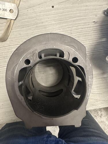

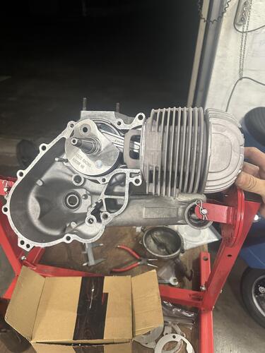

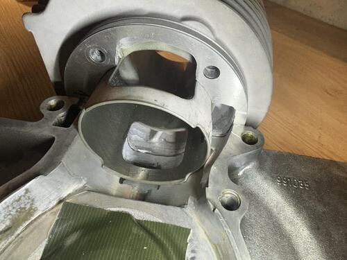

Habe nun angefangen den 2.0er Stelvio an den Motorblock anzupassen. Erst wollte ich den 3. Überströmer bis zu den Anguss „Dellen“ auf machen. Aber das wird dann extrem groß für den Boost Port. Bin jetzt leicht in die Breite, und den Aufgewinkel sanfter im 6mm Spacerpack geformt. So zerfräse ich auch nicht den Motorblock komplett. Etwas kann er auch unterhalb der Laufbahn ziehen. die Spacer von MR Parts passen gut sind Überströmer sind leicht zu kurz. Zusätzlich habe ich den Überströmer am Zylinder, Spacer und Gehäuse so gefräst, dass keine Winkeländerung passiert und es in einem Rutsch einströmen kann. Bin gespannt

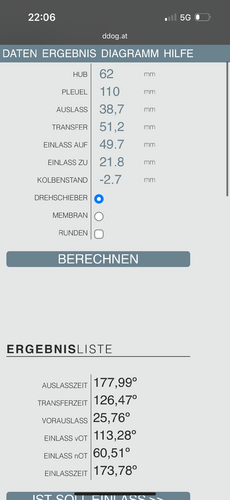

Wenn hier 138er Überströmer gemeint sind würde ich den Zylinder noch runtersetzten. Hier wird dir viel Drehmoment untenrum verloren gehen. Würde bei dem Setup maximal auf 128 Grad Überströmer gehen

Bin nun am Steuerzeiten bestimmen des neuen Motors Setup: Stelvio 2.0 62mm PX 200 Welle mit breit gefrästem Drehschieber 26er SI Vergaser BBS 2 oder ähnliches Getriebe 24/64 kurz 3 kurz 4 Aktuelle Messung war mit 6mm Fussdichtung. Denke es wird am Ende erstmal eine 5.5er mein Ziel ist ca 124/182 29VA Einlass 65/120 Motor sollte dann Richtung 24+ PS gehen Hat jmd Erfahrungen mit der Big Box Sport V2 auf einem 125er Block?

Ist ja brutal was man da an den Steuerzeiten spielen kann. Wäre interessant wenn den jmd mal stecken könnte und die Zeiten messen. Überlege bei meinem 62mm Huber auf den 2.0er zu gehen. Macht es Sinn den Boostport auch noch aufzureißen? Für mich sehen diese Gussdellen aus. Dann hätte man den das Layout ähnlich wie die 200er Zylinder.

Habe beides ausprobiert mit Fuß ist man schnell über 130 Grad Überströmer und verliert viel Drehmoment untenrum. Auf Drehschieber holt man das oben Nicht mehr raus. Mit Kopf kommt man auf 124 US und das klappt ganz gut. Hatte hier mehr Leistung und früheres Drehmoment. Auch mit Reso.
