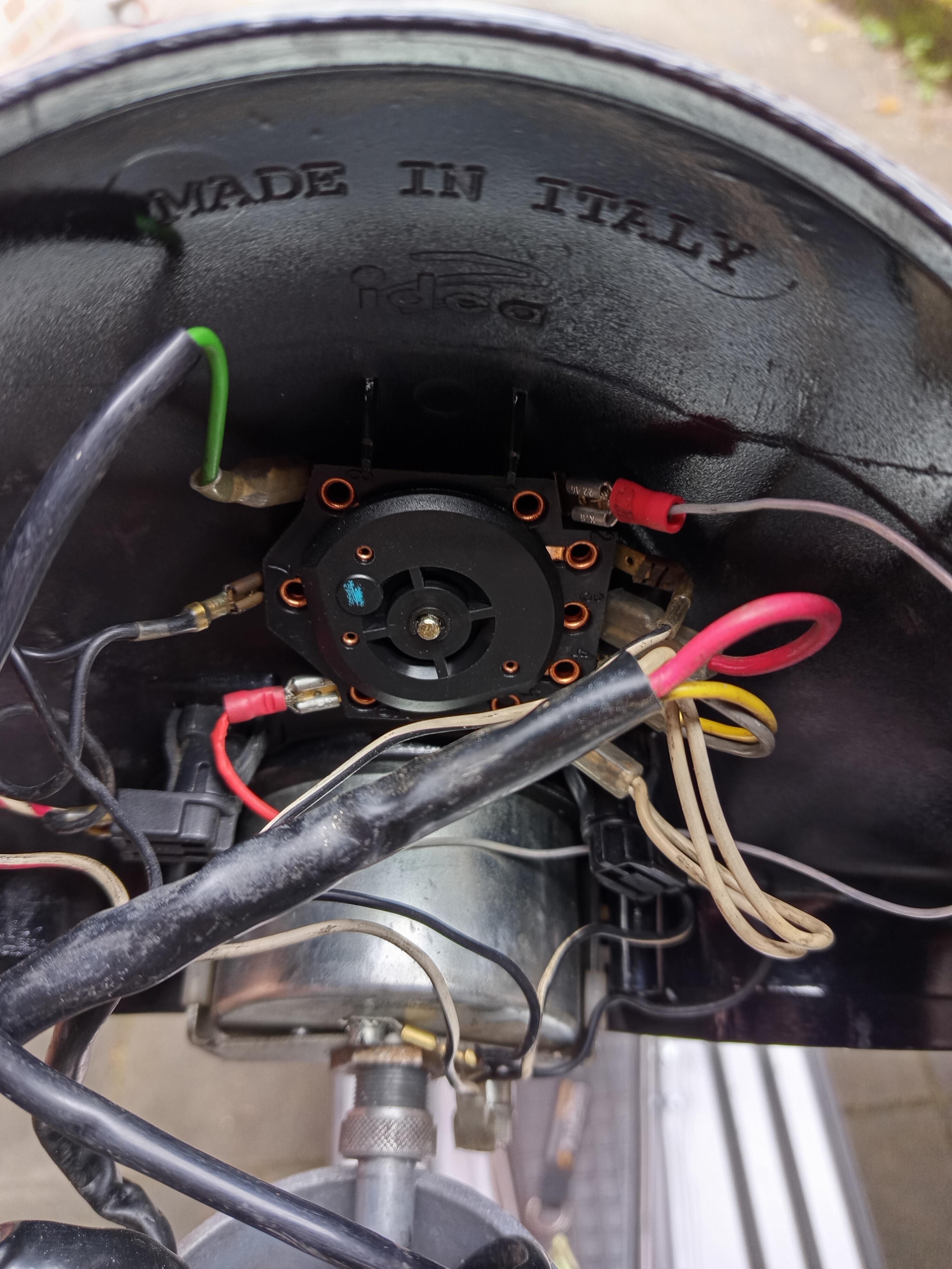

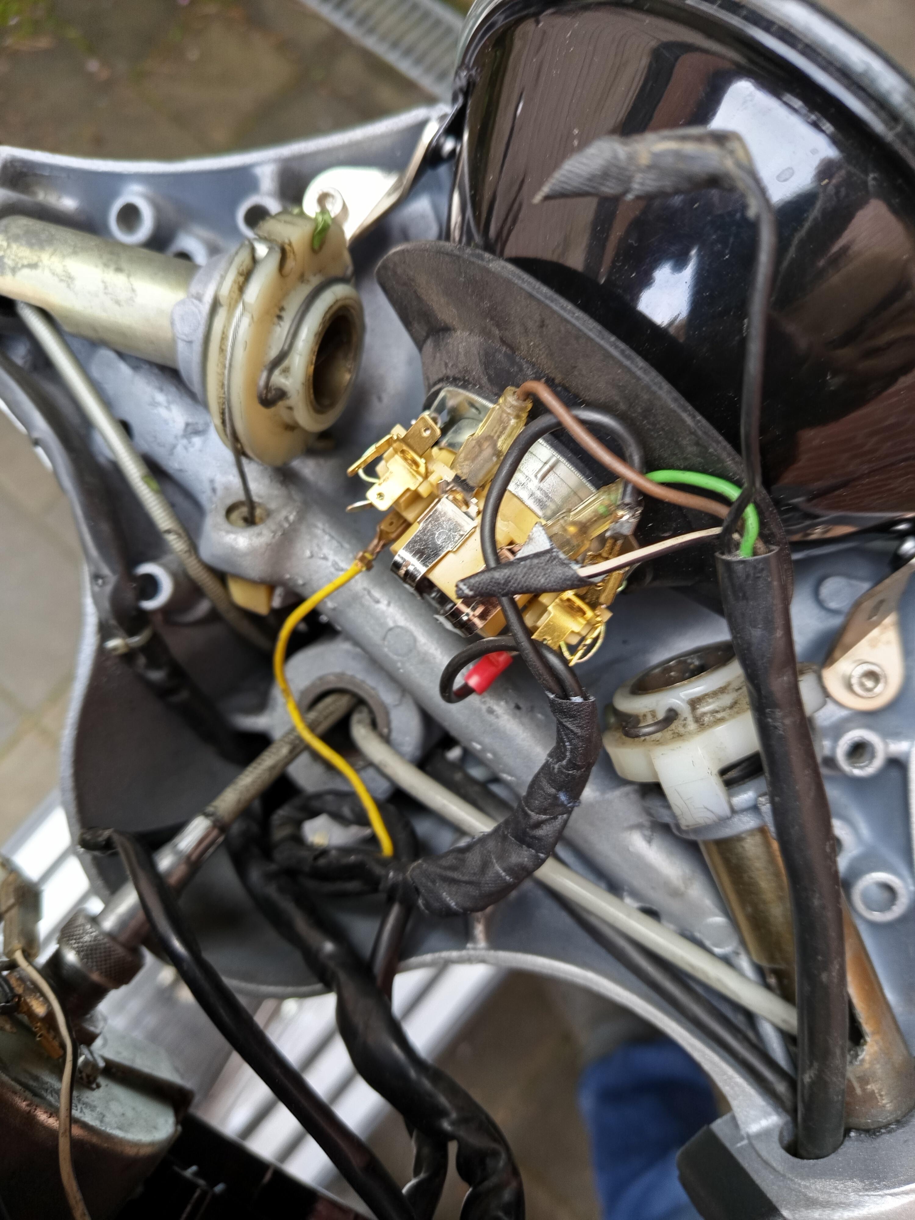

  3. Also das Leuchtmittel ist heile , die Sicherung ist in Ordnung ,und die Hupe ist auch ohne Funktion . VG
  4. Hallo Community, habe nach der letzten Inspektion kein funktionierendes Rücklicht und Bremslicht als auch keine Blinkerfunktion . Füge zur besseren Erklärung noch zwei aktuelle Bilder von den Anschlüssen bei. Vielen Dank im voraus beste Grüße aus Köln Micha
