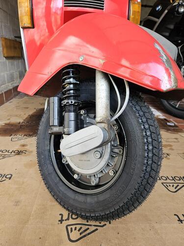

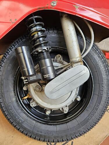

  20. Sieht gut aus, fühlt sich (jedenfalls für mich) shice an. Frag‘ mich ja auch, ob evtl. die Gabel bei meinem Sturz bei der Probefahrt mit den neuen Dämpfern letztes Jahr was abbekommen hat. Naja. Vielleicht auch nur ungewohnt. Daher meine ursprüngliche Frage, ob jemand ähnlich gefremdelt hat, nach dem Umbau auf die BGM.
  21. Keine Erfahrungswerte oder Einschätzungen von euch dazu? Echt?
  22. Tödlicher Himalaya Dokumentation über zwei junge deutsche Extrem- bzw "Speed"-Bergsteiger im Himalaya über Jahre hinweg. Inkl. Dramen und Katastrophen. Packend und bewegend.
  23. Moin zusammen, ich hab seit letztem Jahr vorn und hinten die Competition drin. Seit dem habe ich das Gefühlt, dass sie beim Abbiegen und in Kurven wesentlich unwilliger einlenkt und ich keine engeren, flotten Kurvenrundung hinbekomme. Habt ihr Ähnliches festgestellt? Kann das an dem im Vergleich zum Original vorne um 15mm kürzeren Stoßdämpfer und der dadurch veränderten Fahrwerksgeometrie liegen? Eigentlich bin ich davon ausgegangen, dass sie dadurch beweglicher werden müsste. Allerdings schreibt SC zum Produkt, dass dies Stabilität bei höheren Geschwindigkeiten bringe, also eher das Gegenteil. Benötigt man für mehr Wendigkeit eine gekürzte Gabel oder ggf. dieses Teil? Wie sieht das Setup vorne bei euch aus? Danke im Voraus für Input!
