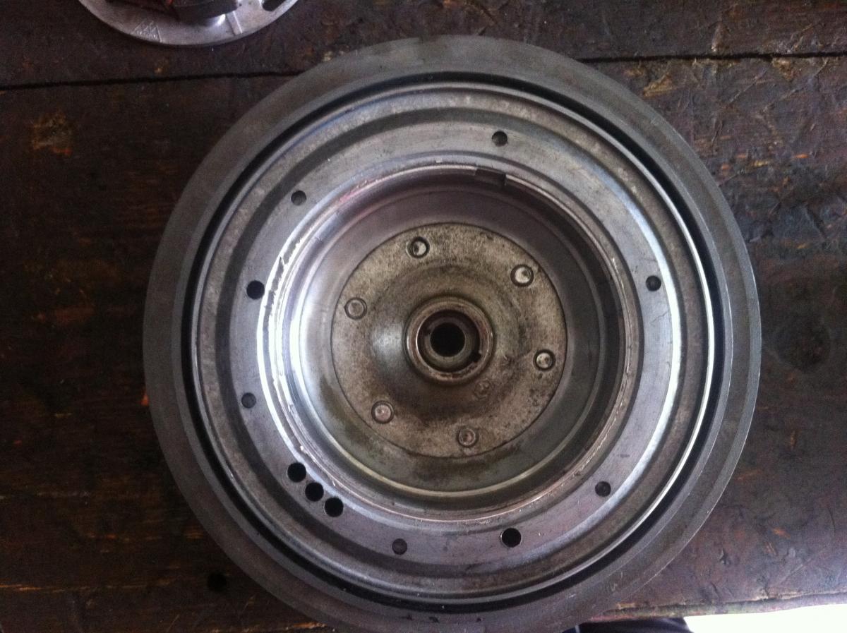

Meinste die unten auf dem Foto ist? Zum Motor hin das schwatte und nach aussen das rote oder nicht? Am Polrad kann es nicht liegen von wegen 6 und 12V? Die originale ist ne 6V oder?
Zündungskuddelmuddel...Rally Motor in Sprint, Klein Plan mehr
Ich weiß nicht mehr weiter. Ich hab von nem Bekannten ne Sprint zum fertig machen bekommen. Die Karre ist soweit eigentlich komplett neu gemacht. Mein Bekannter hat allerdings nicht viel Plan von der Technik und ich sollte den Rest machen. Er hat sich ne neue ZGP mit Kabelbaum zur Umrüstung auf ohne Batterie gekauft. Sieht aus wie von LTH. Da ich aber selber noch nie an ner Sprint oder Rally geschraubt habe, steh ich gerade voll aufm Schlauch und muss sagen mein Latein ist am Ende. Es handelt sich um eine 150er Sprint mit Rally Motor VSD1M. Soweit original. Irgendwie bekomme ich aber absolut keinen Funken hin. Ich hab die Teile jetzt mal alle fotografiert. Folgendes war montiert als ich den Hobel bekommen habe: Die rechte von den beiden. Die linke ist die originale... Nachgekauft wurde diese Cdi, oben sieht man die Kabel von dem neuen Kabelbaum Kann mir mal einer ne Lösung geben?
