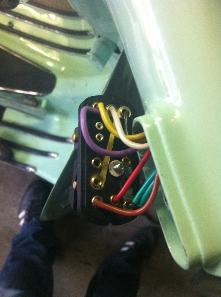

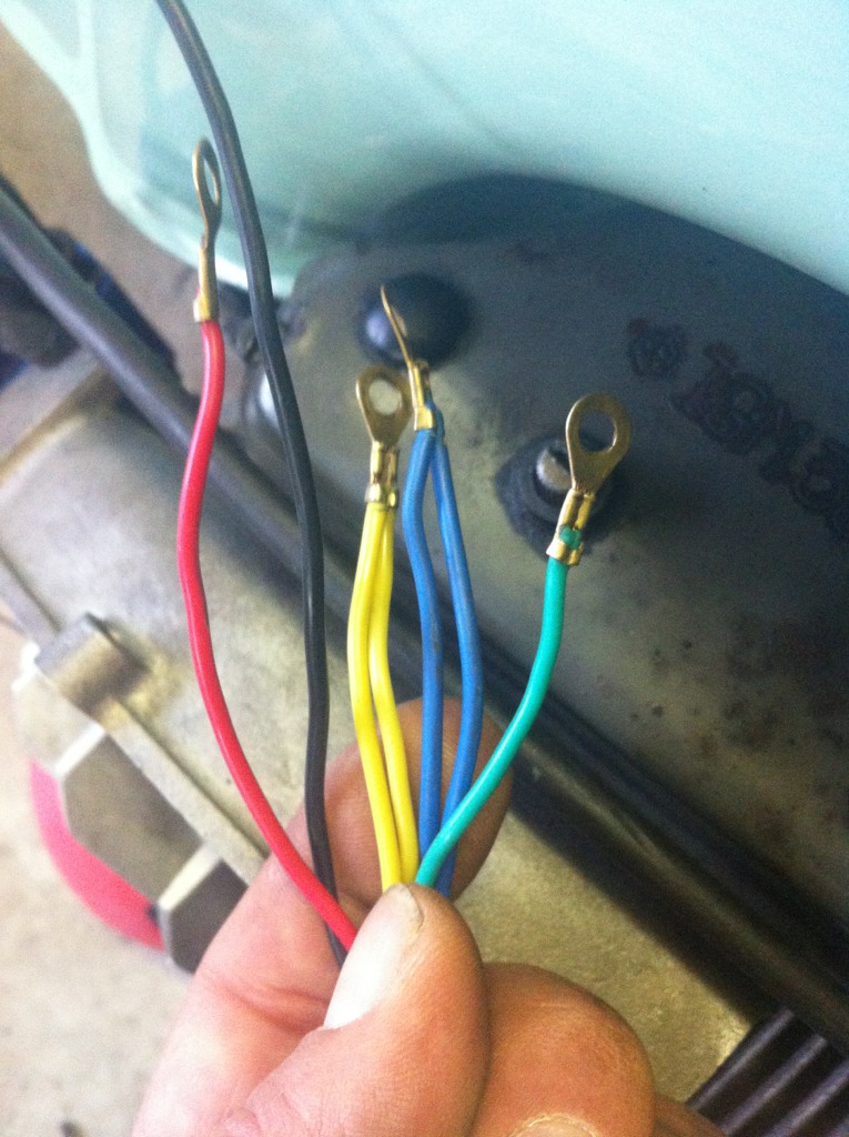

  1. Also irgendwie funktioniert das nicht so wie ich das will. Ich hab jetzt Blau und Grün an G und Schwarz an M! Gelb schließe ich an Grün an. Rot geht an die Cdi an den äußeren Grünen als Motorstop. Schließe ich die beiden blauen mit an gelb geht das licht aus und nur an wenn ich die Bremse trete. Wie muss ich den Mist oben im Lenker anschließen???? Ich krieg echt ne Krise mit dem Haufen!!! Kann doch nicht so schwer sein... Wie ist das mit dem Schalter? Der Linke ist doch denke ich mal für licht an/aus und Standlicht und der über der Hupe für Fern/Abblendlicht oder?
  2. Hab noch nicht angefangen zu verkabeln, aber hab jetzt gerade nochmal nen Bild gemacht. Was nach ich mit den restlichen Kabeln vom Kabelbaum? Rot ist so wie es scheint der Killschalter. Wo schließe ich gelb an?
  3. Nur nochmal zur Verständnis: sw von ZGP und sw vom Kabelbaum an M bl von ZGP an G bl von Kabelbaum ans andere G Korrekt? Und den Rest vom Kabelbaum halt an die Verbraucher dementsprechend anschließen.

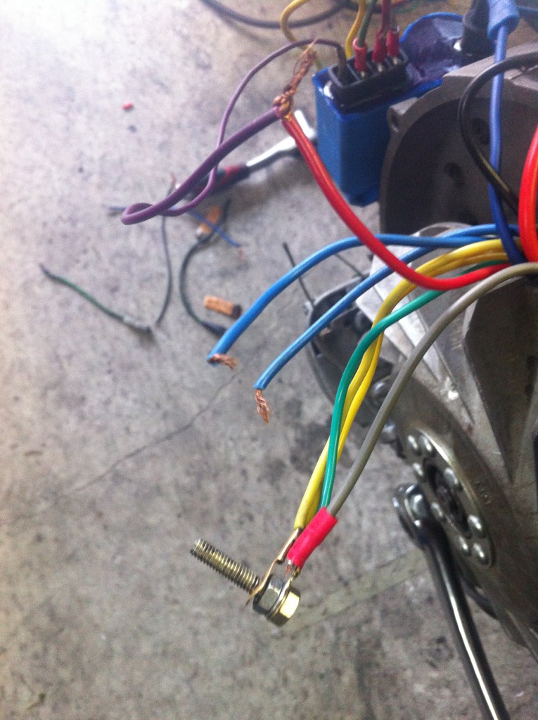

  4. Also sw von der ZGP mit sw vom Kabelbaum an M vom Regler richtig? bl von der ZGP direkt zum Regler? Bleibt doch dann einmal G über oder nicht? Das ist klar.
  5. Sollte der hier sein, ist allerdings Sprint nicht Rally. http://www.scooterhelp.com/electrics/wiring/VBC1_VLB1_VNL2_VNC1.pdf
  6. Also am Motor kommen 5 Kabel raus. Grün, weiß, rot, blau und schwarz. Klar, die ersten 3 gehen zur CDi. Kabelbaummässig habe ich noch rot, blau, grün, gelb und schwarz wenn ich mich nicht irre. Die Frage ist jetzt wo schliesse ich blau und schwarz an und was geht zum Regler? Ich denke mal das da irgendwas gebrückt werden muss oder?

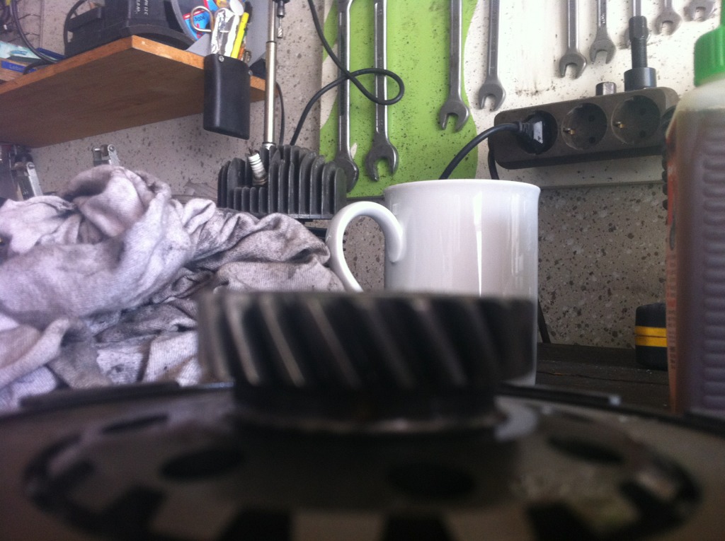

  13. Hab endlich meinen neuen Korb bekommen, allerdings war der nach dem Zusammenbau die Ernüchterung groß. Das Kuluritzel steht über dem Zapfen. Hab ein originales und ein Nachbauritzel getestet. Beides ungefähr gleich, also ich bekomme die 0,5mm Trennspiel nicht hin. Jemand das gleiche Problem gehabt? Im Prinzip kann ich das Ritzel doch selber ohne weiteres abplanen oder? Es muss ja nicht 100%ig plan sein, da es ja nicht aufliegt. Hier mal Bilder. Hatte schon in nem anderen Topic gepostet, aber des passte nicht so wirkich...

  15. Das Ritzel ist nachbau jo. Das andere was ich habe dürfte original sein, da ist es etwas besser aber wenns hochkommt auch nur bündig. Ritzel einfach abplanen?
  16. Hab Freitag meine MMW V2 Kupplung bekommen. Hab sie heute Mittag mal zusammengebaut und hab erstaunliches festgestellt. So wie es jetzt aussieht brauch ich die gar nicht einbauen. Hab mal Bilder gemacht... Wie man unschwer erkennen kann, steht das Ritzel über dem Innenteil. Habs mit zwei verschiedenen Ritzeln versucht. Wo liegt der Fehler? Ritzel einfach nur zu hoch?

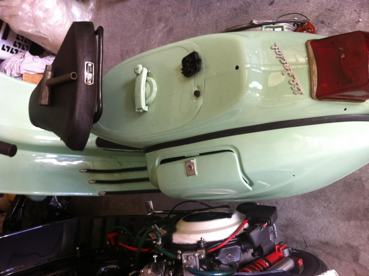

  17. So sieh es aus, aber verkaufen oder gegen ne PX tauschen will er auch nicht...
