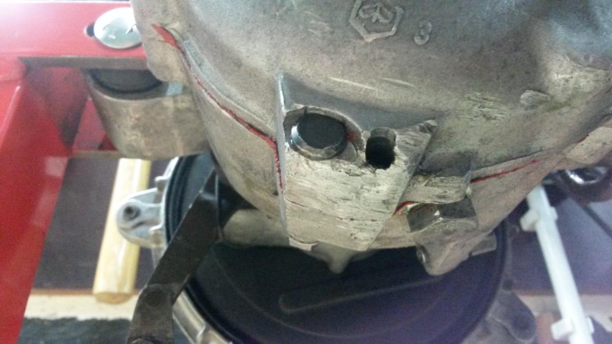

Gehäuse beschädigt - Reparatur möglich ?

ja ums Zerlegen werde ich wohl nicht drum herumkommen :-/ Ja da wurde überall nur mit der roten Pampe gearbeitet. Papierdichtungen fehlen. Die undichte Stelle ist allerdings schwer zu lokalisieren. Es sieht so aus, als ob es zusätzlich an der Gehäuseschraube raussifft. Da fehlt ja mittlerweile auch locker ein halber Zentimeter an Matrerial, ich befürchte, da ist tatsächlich was durchgeschliffen, was zusätzlich von außen gedichtet werden muss. Was nimmt man für solche Reparatur? Kann so etwas mit Haftstahl gemacht werden?

Kann man da auch von außen was machen ohne den Motor zu spalten, z.B. mit Kaltmetall oder so? Motor ist frisch revidiert.....fragt bitte nicht nach Details ^^

hallo. Ich habe ein sehr unschönes Problem und hoffe, durch den einen oder anderen Tipp evtl noch den Motor retten zu können. Der Motor hat an der Gehäuseunterseite starke Schleif- und/oder Aufsetzspuren. Er ist undicht und das Getriebeöl tropft dort sofort wieder heraus, ein Riss ist mit bloßem Auge nicht zu erkennen aber es muss dort eine undichte Stelle geben. Gibts da noch Hoffnung?
