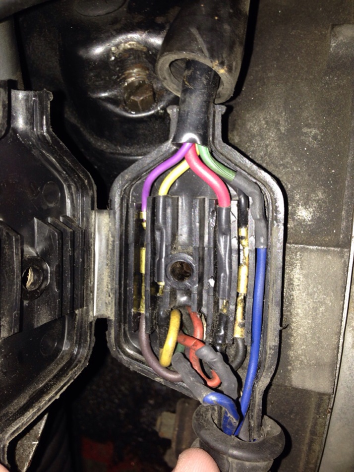

  4. Servus. In meine 82er P80X mit Batterie soll ein neues feines Motörchen rein kommen. Ich habe jetzt nur das Problem, dass der alte Motor noch mit Kontaktzündung war und ich beim neuen möglichst ne kontaktlose bzw. evtl. sogar ne Vespatronic verbauen möchte. Ich habe die Suche bereits bemüht aber noch nicht ganz verstanden was ich genau alles brauche. Wenn mich nicht alles täuscht kommen bei mir von "oben" 5 Kabel. Hier mal ein Foto: und noch eins: Was für eine Zündung benötige ich genau? Bzw. hat es sich mit CDI, Grundplatte und Lüra erledigt? Alle Birne auf 12 V umbauen ist mir soweit mal bewusst. Danke im voraus! MfG Tobi Gesendet von meinem iPhone mit Tapatalk
