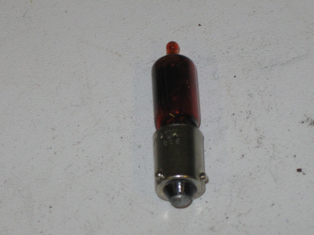

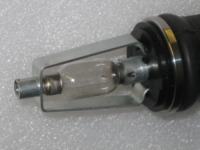

sip lenkerenenblinker - leuchtmittel einsetzen?!
Es gibt die Birnchen auch in LED-orange.
Hallo! Die Birnen sollten Fassung BAY9s haben .Gibts als 21 oder 10 Watt Halogen.Da sind die Pinöppel versetzt.Du kannst aber auch Sofitten-Lampen einsetzen,nur dann Masse über den Bügel legen und nicht über das schwarze Kabel. Gruß Stefan
