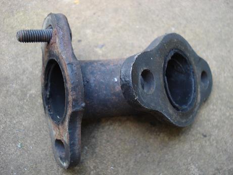

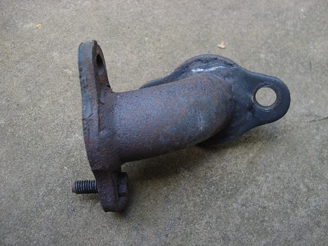

  9. Die Maße sind: Länge: 17,5 cm Breiteste Stelle: 5,7 cm Höchster Punkt ca: 5 cm
