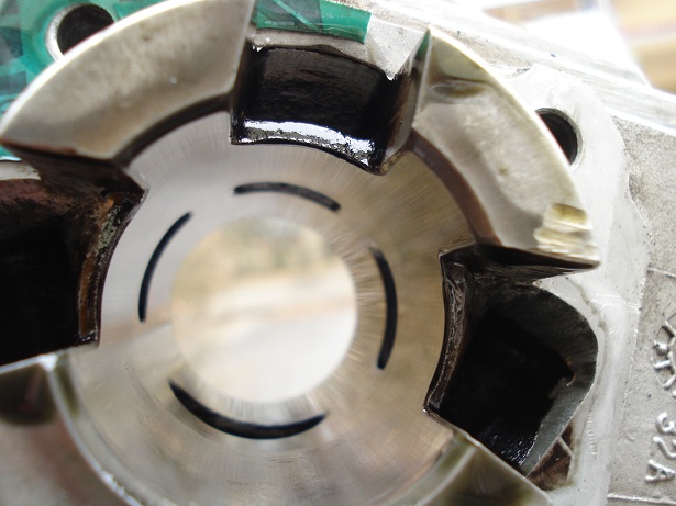

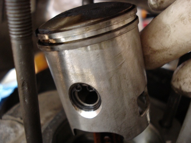

WOW! Habe eben den Zyli runter genommen. Keine Klemm oder Reibspuren! Der Kolben ist neu, und hat noch unverändert die Riefen-Feinstruktur. Auch im Zylinder sind keine Laufspuren dazu gekommen. Was sollte ich also eurer Meinung nach tun?

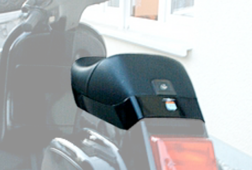

Nein, leider nicht. Die Verkleidung der HP-Monibank geht hinten in einem anderen Winkel an die Polsterung. Sieht so aus:
