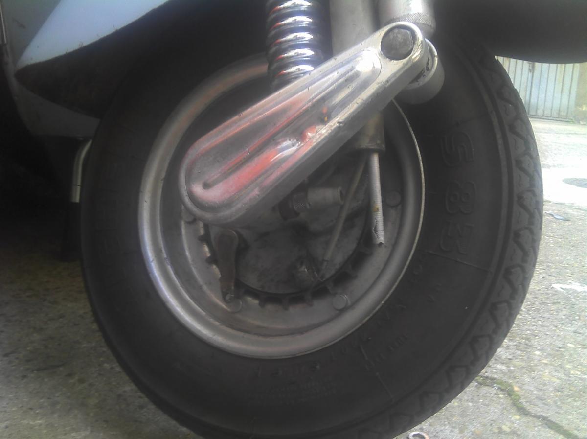

Vorderrad blockiert bei Fahrt..Auf der Suche nach dem Fehler
Die Feder der Bremsbacken war montiert. Es scheint so als wäre der zu kurze Bowdenzug die Ursache gewesen. Bin nun über diesen Thread gestolpert : http://www.germanscooterforum.de/topic/94693-bremse-sprint-blockiert-sofort/ Scheint wohl das gleiche Problem zu sein... Nur wo bekomme ich nun einen passenden Bowdenzug her wenn der von den Px Modellen zu kurz sein soll? Und wie verlege ich das Kabel im Lenker bei einer Vna? Befindet sich hier auch ein Loch im Gasrohr um den Zug durchzuführen?
Das wird es dann wohl gewesen sein? Noch jemand ne Idee? Erstmal vielen Danke für eure Hilfe!!!
Kann die Bowdenzughülle zu weit nach oben rutschen? Habe an diesem nichts abgeknipst und er ist für Px Modelle ausgezeichnet gewesen.
Hier mal der Hebel gezogen und offen. Leider habe ich kurz darauf den Kram abgeknipst. Die Einstellschraube war abgebrochen. Der Zug lag samt Bowdenzug in der Schale der Einstellschraube (oder was davon übrig blieb). Eines der Klemmplättchen war angerissen.
Der war einer von der Px sollte der nicht passen von der Länge her? In den Shops wurde mir der empfohlen...
Jep ! Das gehört für mich zu der Bremse. Die werde ich definitiv austauschen. Aber wie kann die sich denn überschlagen? Wenn die Beläge nach einem Hebelweg von 1-2 cm greifen?
Gibt es unabhängig von der Bremse noch Szenarien die zu einer Voll-Blockade führen könnten?

Die Hülle ist spannungsfrei im Gabelrohr und er lässt dich frei bewegen. Allerdings ist die Einstellschraube weggebrochen! Ich gehe davon aus, dass die beim Unfall passiert ist. Beim Einstellen wäre mir das sicher aufgefallen. Dort hatte ich den Zug samt Hülle gesteckt.
