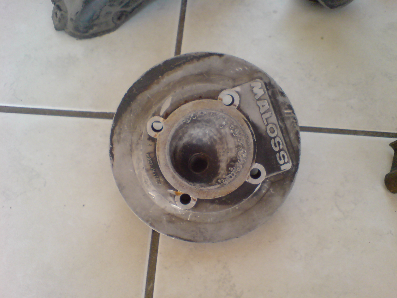

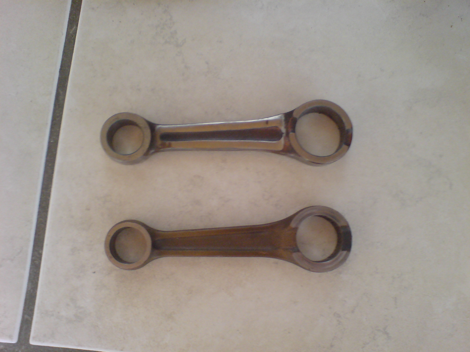

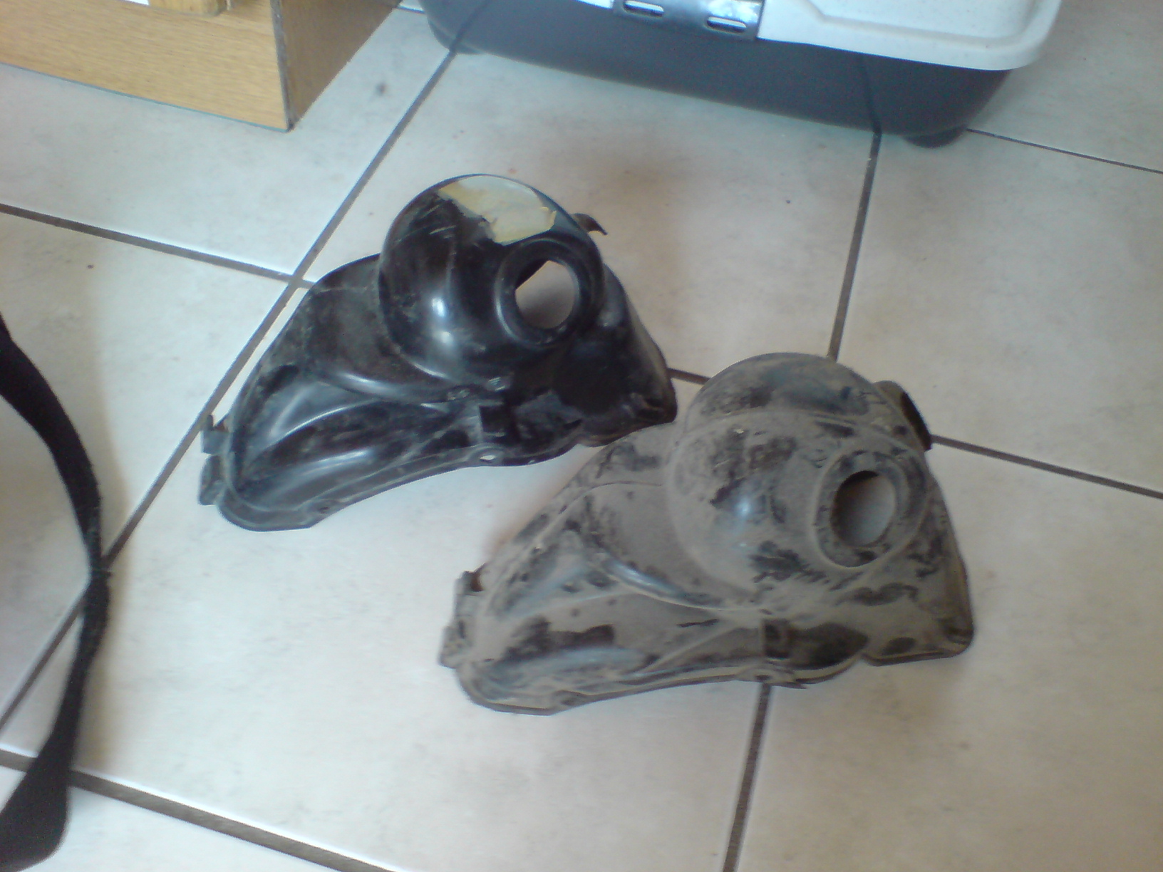

Noch mal Up. Neuer Preis alles zusammen 99?. Kann am Samstag auf das R&R mitgebracht werden!- 2 x Pleuel; Kurzhub Zylinderhaube, Malle Kopf
Gehört mir Standort 67373 Dudenhofen Artikel sind gebraucht alles exklusive Versand (Versand in Deutschland 5?) Oben: 110mm länge; 20mm oben; 28mm unten; 15,8 breit (10?) Unten: 105mm; 20mm; 26mm; 15mm (15?) Mitgenommener alter Mallekopf (136er) 5? Kurzhub Zylinderabdeckung zu je 4? und 6? (einer ist leicht angeschmort)- "Vespatronic Bausatz"
