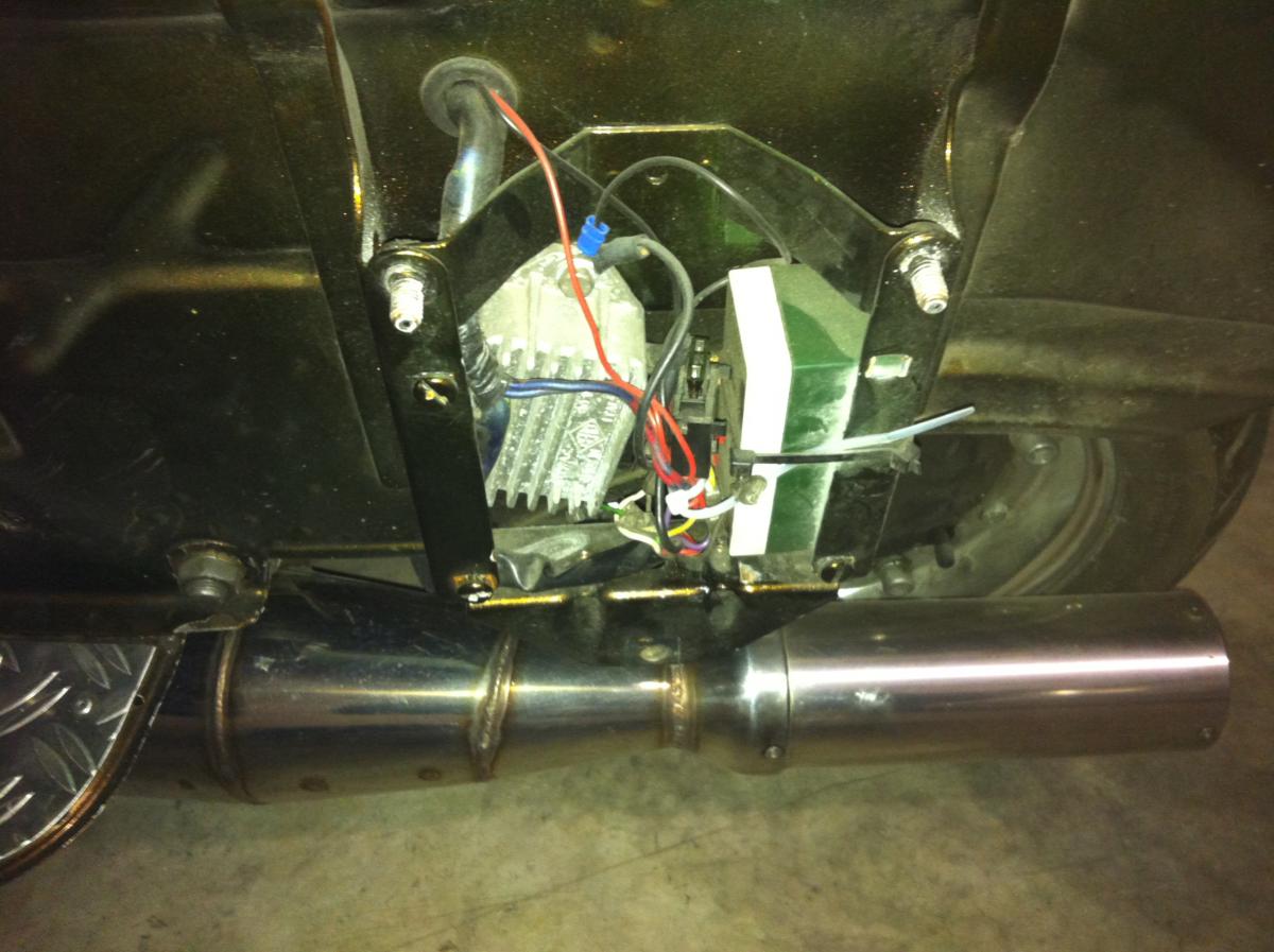

Servus, nachdem ich mir über USA und Hongkong dieses EGT geschossen habe und Heute fertig verbaut habe, muss ich Berichten!!! Man(n) achte auf den Preis http://www.ebay.de/i...9#ht_1892wt_882 http://www.ebay.com/...7#ht_5444wt_932 Qualität ist augenscheinlich echt in Ordnung. Vom Fühler die mitgelieferte Schraube zum einsetzen in den Krümmer lies sich sehr gut Schweissen! Klar, der Look ist ziemlich Retro, was sich aber an meiner Kiste ganz Gut macht,.... Die Reaktion ist sowas von schnell, fast unglaublich (für mich)! Hab leider kein Vergleich! Hab das EGT bei mir über eine nachgerüstete Gelbatterie in Betrieb genommen, da es für Gleichstrom ausgelegt ist, Batterie wird von der Ladespule geladen. Als Ein- Ausschalter hab ich meinen Blinker Schalter zweckentfremdet, da der bei mir eh nicht in gebrauch ist!- Schöne Sitzbank PX
