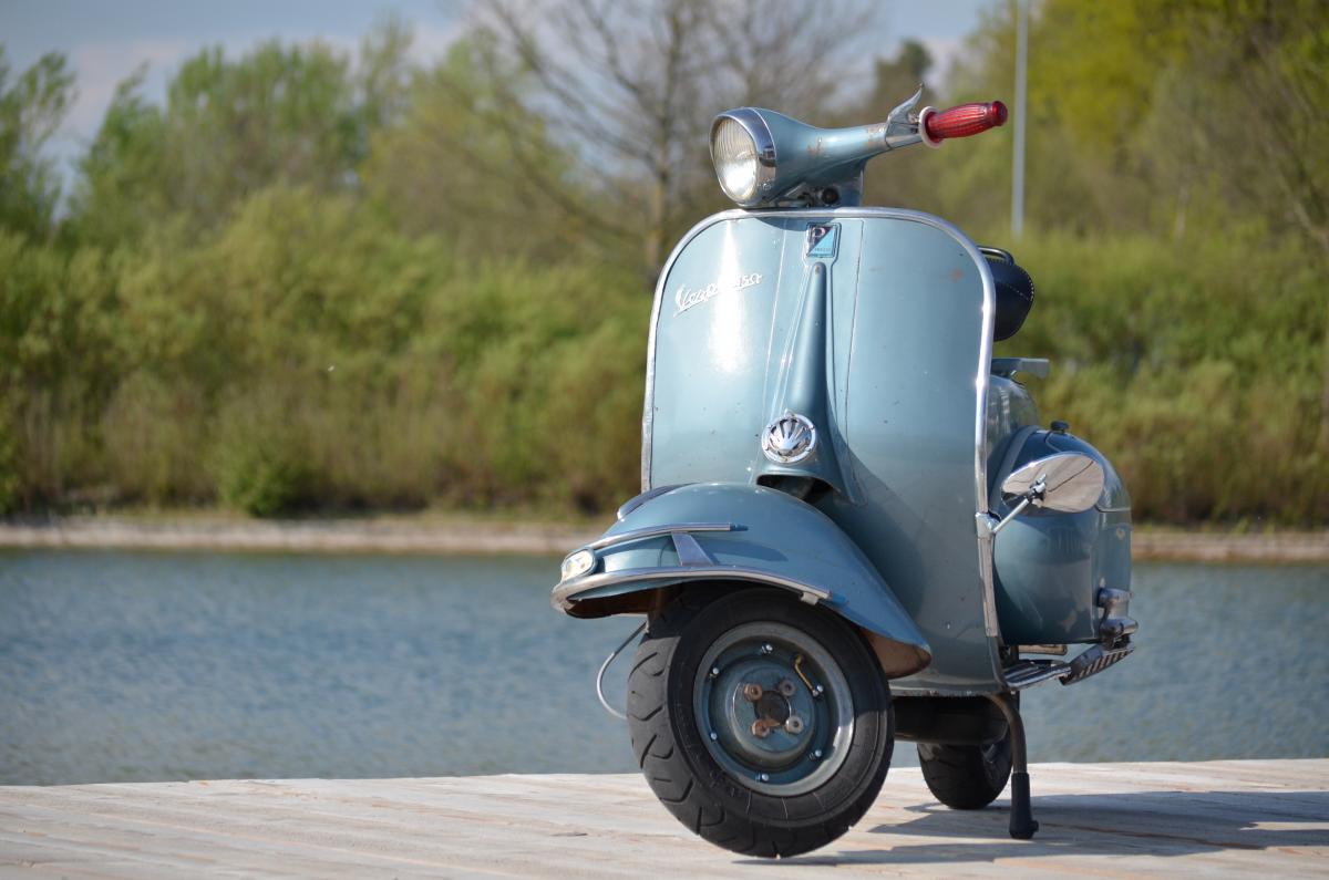

Hallo Zusammen, ich überlege mir etwas mit 10-Zoll zuzulegen und da muß eine Vespa gehen. Was kann man dafür verlangen? VBB1T im O-Lack Italienimport BJ61 (noch ohne Blinker) Mit O-Tacho/Scheinwerfer/Rüli/Schlüssel Dieses Jahr komplett gestrippt und O-Lack aufbereitet Im Spritzbereich ein kleines Loch geschweißt und lackiert Gepäckfach hat hinten im Boden 2 Stecknadelkopf große Löcher Trittbrett oben/unten mit Owatrol behandelt, der Rest nur poliert/gewachst An der Motorbacke und am oberen Rand des Rahmens wo mal eine Sitzbank montiert war und diese gescheuert hat, wurde vom Vorbesitzer mit Lack ausgebessert Alle Verschleißteile neu, d.h. auch neue Lager in der Schwinge und neues Lenkkopflager. 12V-Kabelbaum Motor 150er Lusso (noch ungeöffnet) mit DR177, SI24 und SIP Road Härtere Schwingenfeder und Dämpfer BGM vorne/Bitubo hinten Motor und Dämpfer hinten eingetragen Originalmotor ist noch vorhanden und läuft auch, muß aber revidiert werden
