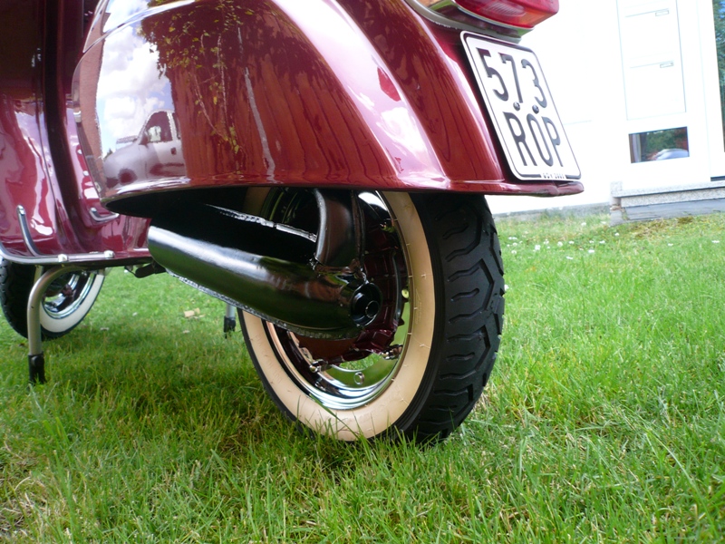

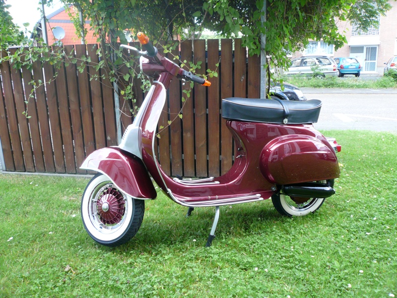

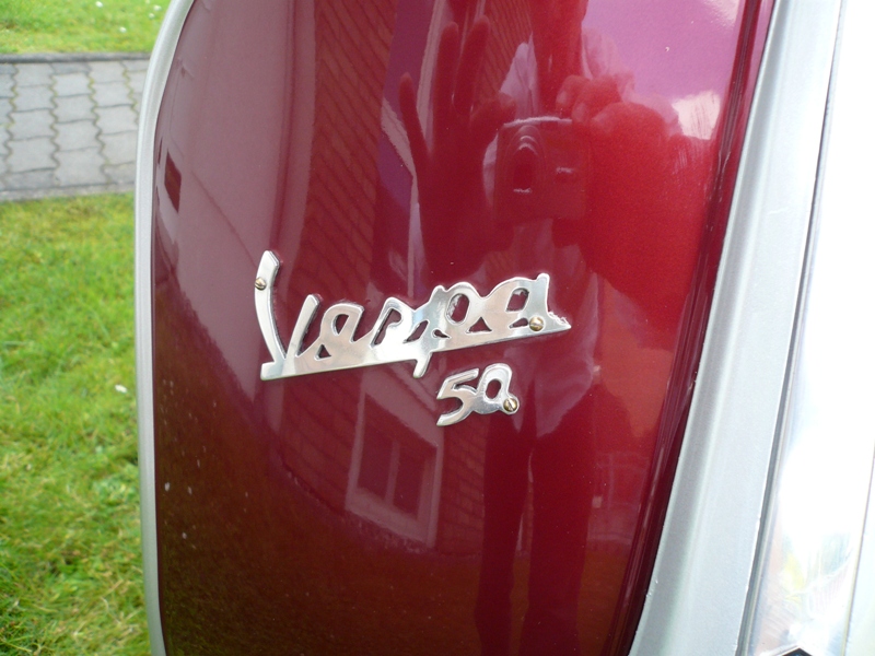

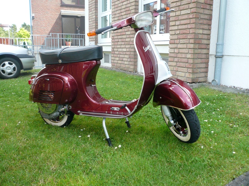

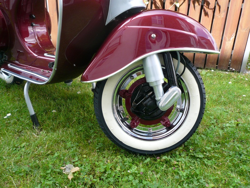

Hallo zusammen, nach langer langer Arbeit ist meine kleine V50 endlich fertig. Nun möchte ich sie natürlich hier auch präsentieren Das Setup: - V50 Spezial, Baujahr 1971 - 12V Umbau - Xl2 Motor mit einem Schaltdraht - Umbau von 3 auf 4 Gang - 75'er Polini - 19'er vergaser und Ansaugstutzen - 3,72 Primärkit - ET3 Banane Und nun die Bilder. Natürlich freut man (ich) sich auch über kommentare! Grüße aus Köln!
