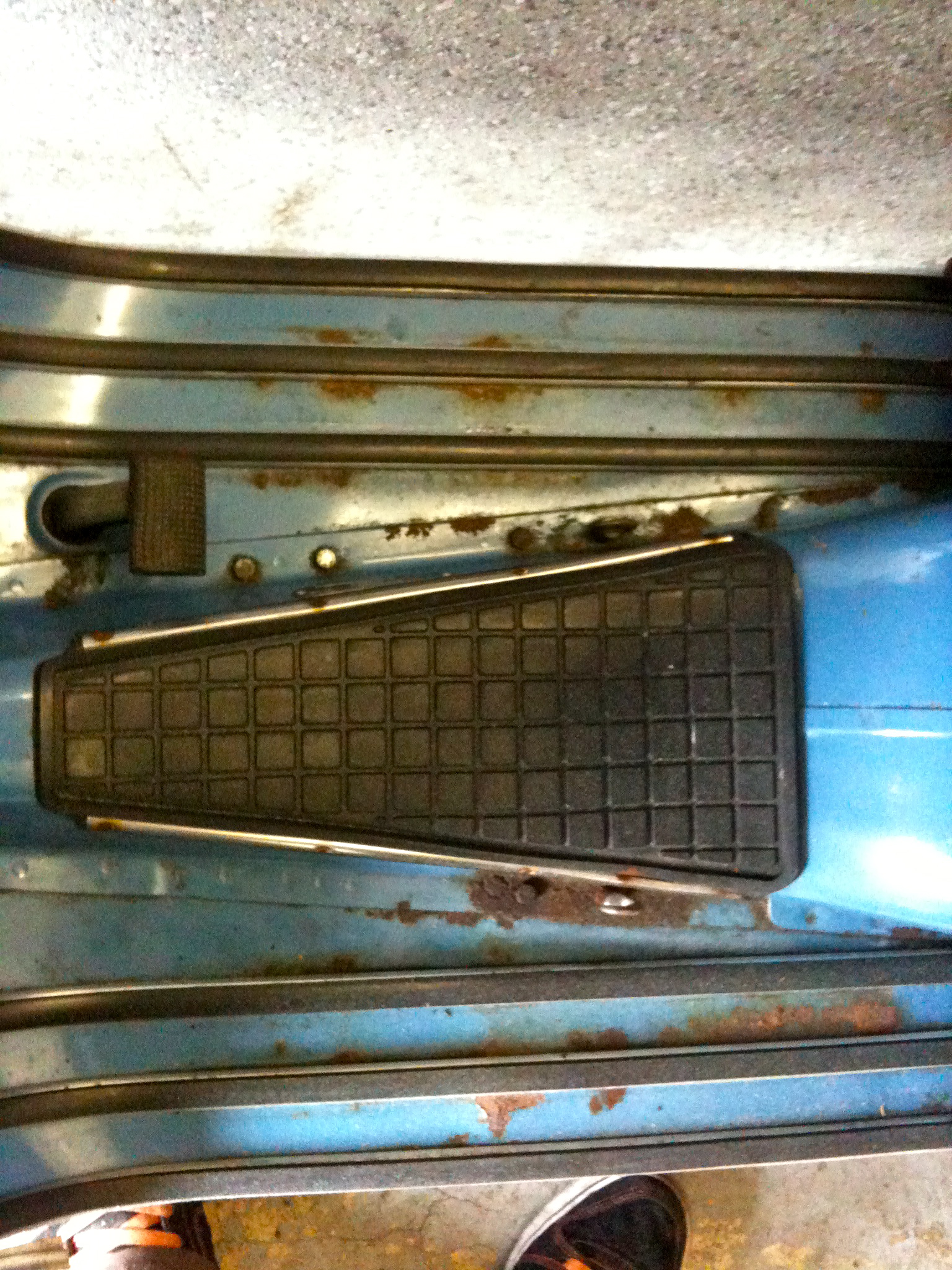

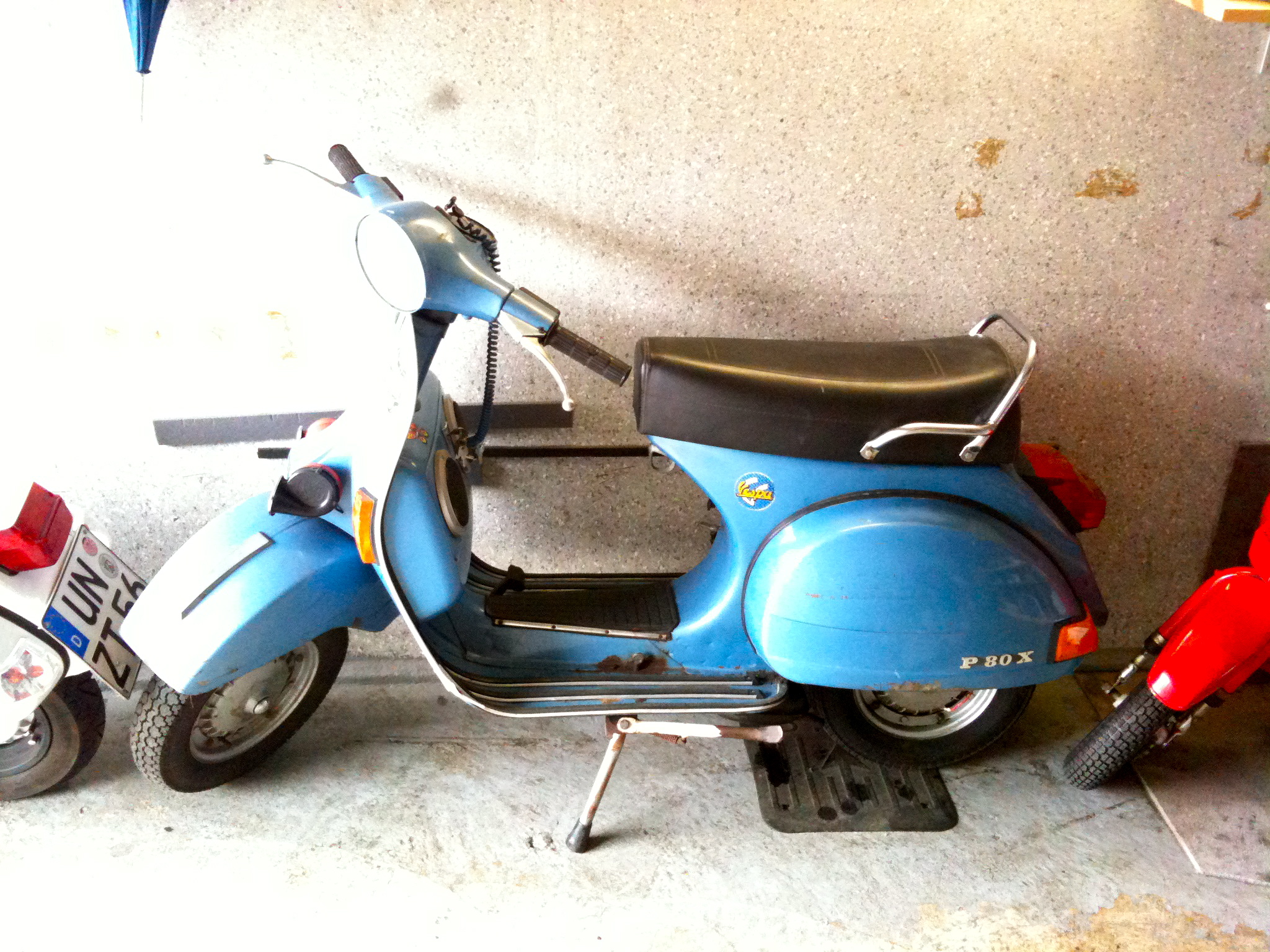

Hallo, hab hier eine Vespa PX 80 aus 1983 im Blau O-Lack in einem guten Zustand, hier und da ein wenig rost, aber es ist nichts durch, sie stand seit ca. 16 Jahren, der TÜV war 1994 abgelaufen! Der Motor läuft, hab den Vergaser usw. gereinigt allerdings verbrennt sie Getriebeöl und dicht ist der motor auch nicht wirklich! Zu dem Roller gibt es noch eine Yankee Sitzbank an der allerdings die Nähte ein bisschen offen sind. Eingetragen ist ein DR 135, der Roller hat also eine Motorradzulassung! Die Vespa steht in 58239 Schwerte, ist meiner und steht nicht bei ebay oder sonst wo! Der Preis ist VHB 750 Euro. Über eine Lieferung hier im kleinen Raum kann man sprechen! Brauche Platz für was neues ;)

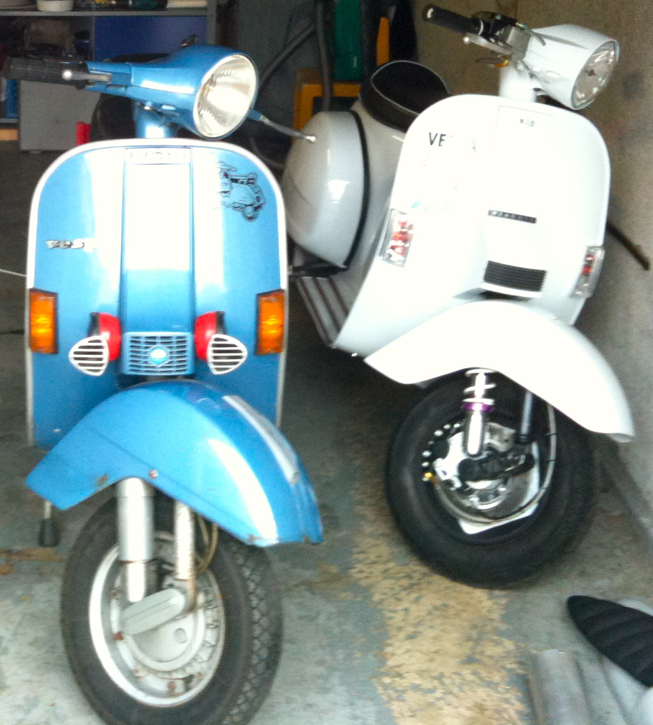

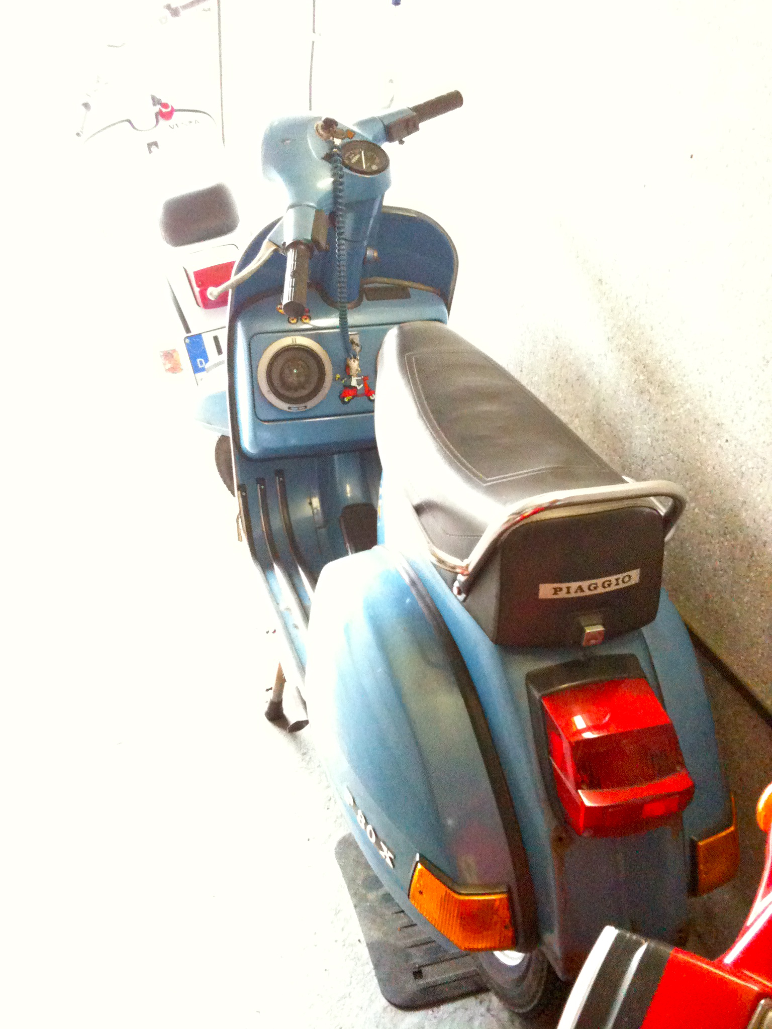

Hi, habe heute von einem Freund eine Vespa P80X BJ:´82 bekommen, welche seit 1994 nur stand! Der Motor lief nach ein paar tritten und ein paar spritzern Startpilot. Was soll ich nun erneurn um sicher zu gehen? Gaser reinigen, Zündkerze und Getriebeöl erneurn, Reifen erneuen, Bremsklötze usw. ist klar aber würdet ihr auch den Motor spalten und die Lager und Simmerringe tauschen ? Gruß Thymmi
