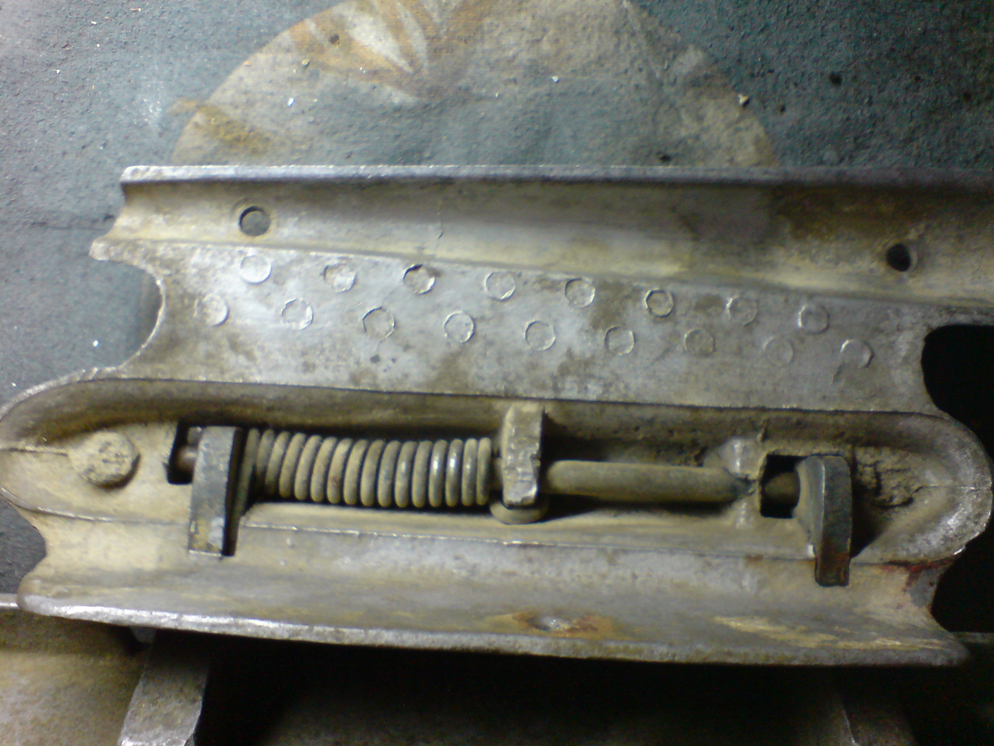

  2. ok, ich hab meinen vermessen, aber ohne zerlegen. net dass mir die feder (welche ne ziemliche vorspannung hat) um die ohren fliegt... schraube: M6 x 150, davon schaftlänge 136 mit schlitzeinsatz am ende feder: länge 48, drahtstärke ca 3mm. ein ende der spirale gerade auslaufend und außen sichtbar um den scharnierzapfen 90° gebogen, das andere (fahrtrichtung vorne) mit radius ca 6 um 90° gedreht hoffe das und foto hilft... gruß simon.

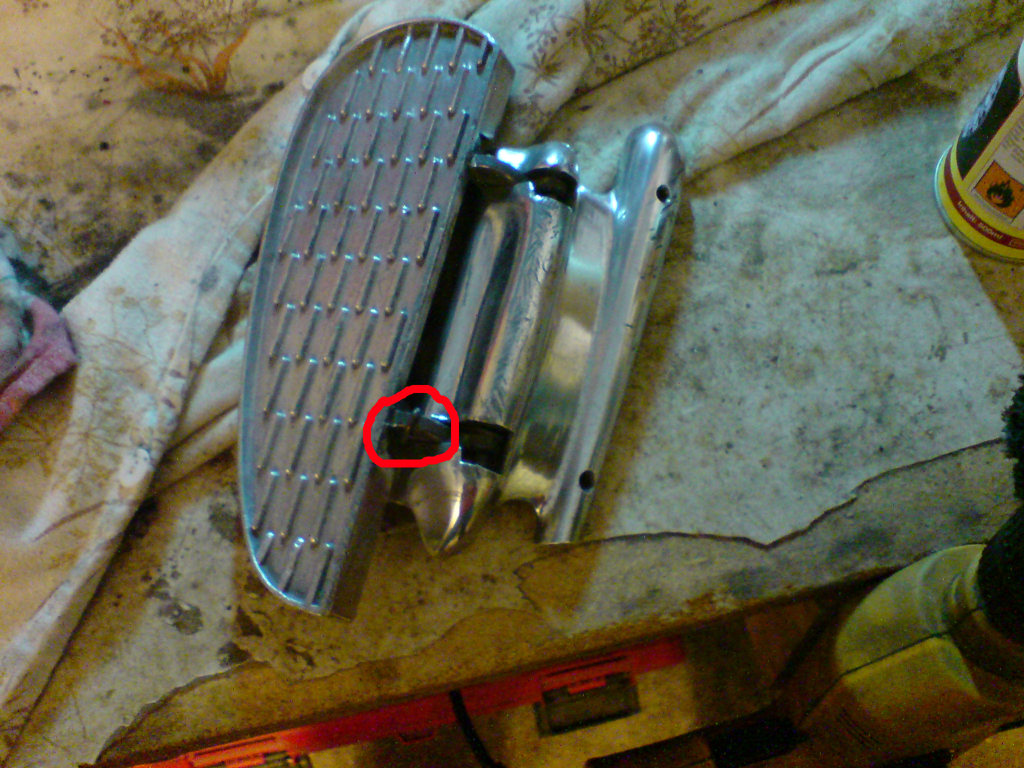

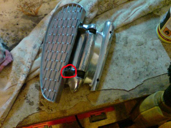

  6. welchen tritt hast du? ich arbeite meinen auch gerade auf. frage is nur ob du den ovalen (tropfenförmigen) oder den eher eckigen hast... bilder sagen mehr als tausend worte.... http://www.germanscooterforum.de/index.php...entry1065614899 das is meiner wenns der gleiche is dann geb ich dir die daten durch gruß simon
  7. so isses. na dann mal besten dank.

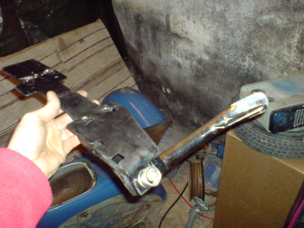

  12. DIE LÖSUNG!!! Warum nicht einfach mischen? Den verchromten für hintere Montage am Schwingenbolzen mit dem Buzzetti... Hier is das Ergebnis eines Nachmittages mit Schweißgerät und Flex Und wenn jetz jemand sagt, dass der Motorschwingenbolzen zwei cm höher liegt als das Bodenblech an dem der Buzzetti sitzt, dem sei gesagt, dass der verchromte für hinten an einem abgewinkelten Blech (nach unten) mit Federn und pipapo sitzt. Summa summarum also vielleicht 5mm +- differenz zur Montage wie eigentlich gedacht

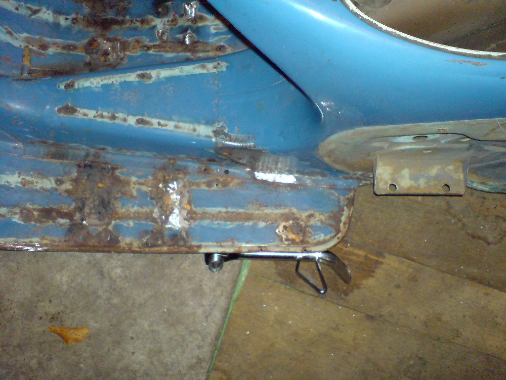

  24. Und wie schauts mit Verstärkungen am Unterboden aus? Möcht ich jetz no vor dem Lackieren managen. Wäre auch schade wenn die neu ausgerichtete und lackierte Vespe im Bodenblech Wellen wirft... Wie verstärke ich da am besten? Und habt ihr trotzdem noch den originalen Hauptständer drin?! Merci.
  25. danke mal für die info. sehe bei dir war auch kein platz sag mal ham die fuffi-vespen nicht auch 8 zoll? es gibt ja den buzetti auch für die fuffi-reihe... was is dann da der unterschied? kannst mir mal ein foto von deinem unterboden posten? würde mich stark interessieren wie du verstärkt hast. und is der originale hauptständer auch noch drunter? merci.
