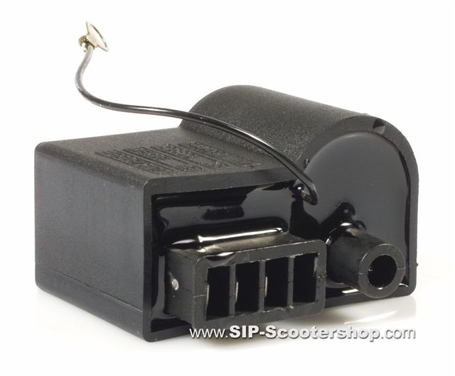

  4. Net dass ihr mich für bekloppt haltet... Ich hab mich an unten angehängtem Bild von vespa-t5.org orientiert... und die Frage stellte sich mir - wie killt der die Maschine?! Hätte einfach nur einer gesagt, dass des grüne Killkabel aufm Schaltplan ganz rechts an der cdi eingesteckt gehört, dass alle Steckplätze belegt sind, wäre das Problem gelöst gewesen. Auf nops Bild unten fehlt das Killkabel halt noch! Dachte nur wenn ich auch mit der Seite net weiterkomme frage ich im Forum - dazu isses da. Und nochmal danke Simmerl für die Klärung in einem Satz. Gut Nacht
  5. Ok, habs verstanden... Der Baum is selbergestrickt - darum die Farben... aber klar, eines meiner drei halt noch Masse. Dann geht also eins zum Regler und eins zum Lichtschalter... Schönes Wochenende.

  7. Meiomei entschuldigung... natürlich RAUS!! Die CDI hängt ja schon am Motor und ist verkabelt... es geht drum wohin die Kabel von der CDI gehen (an welchen Punkt des Reglers - bzw. Verzweigung... Beispiel: Zündung/Kill: hängt an der CDI wo? Das war die Frage - oder denk ich jetz zu kompliziert?
