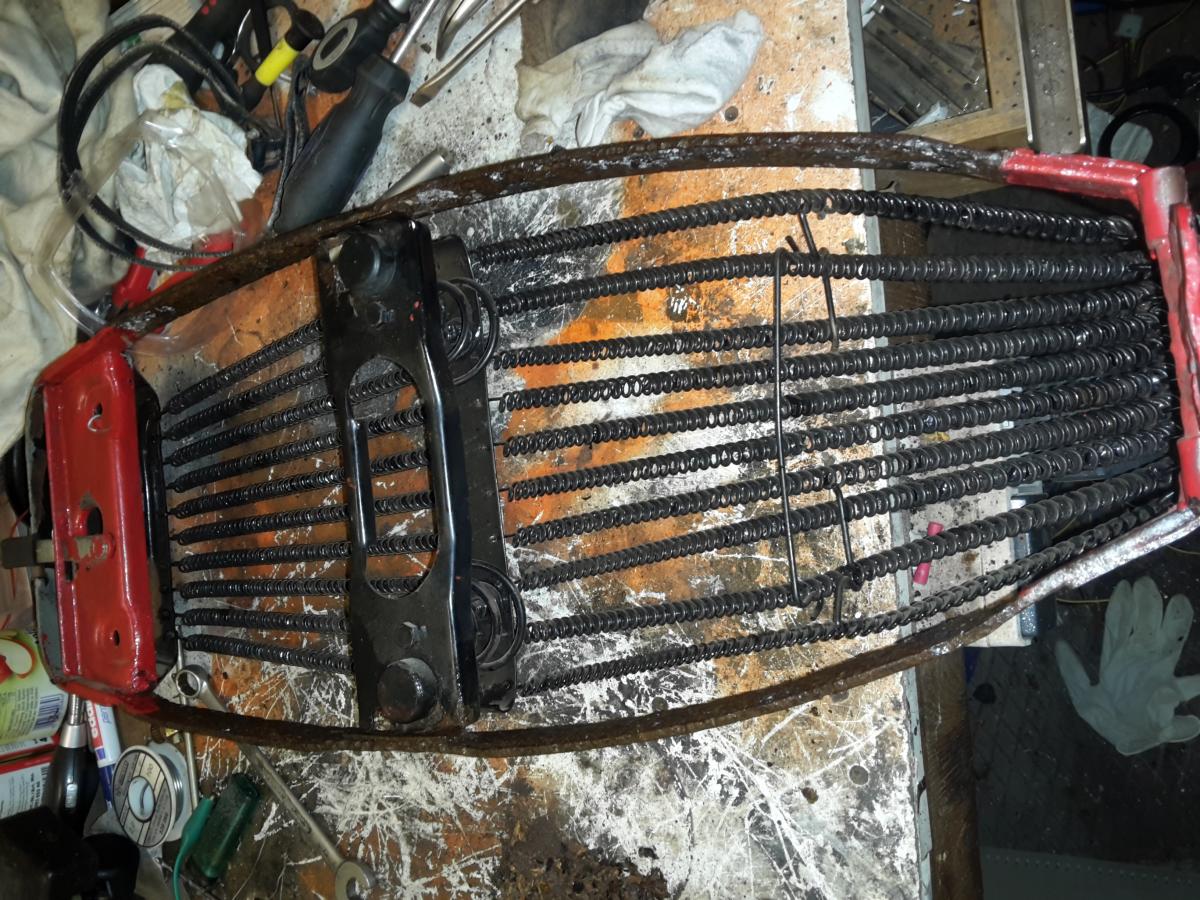

  9. na Prinzipiell ist das teil eigenlich recht bequem. drücken tut es nirgends (wohl wegen dem Kaltschaum statt dem standard schaumgummizeug) allerdings hängt das ding echt brutal weit durch... ich glaub, ich werd mal mit alten Spanngurten rumexperimentieren. irgendwie muss da ja n bissl festigkeit rein. Ich glaub die Original Bänke von der v50 sind wohl eher für 2x 45Kg gedacht, aber bitte nicht größer als 170... nunja, ich wollte Original, nu muss ich das beste daraus machen, jetzt wo ich das teil fertig hergerichtet habe,
  10. Hab gerade nochmal im netz nach der bank gegooglet. Eigentlich us die komplett. Bei vielen ist vorne nur eine statt der 2 querdinger drinn. Also hab ich da schon mehr als standard... Muss auch sagen, aufgrund meiner größe, hock ich mitn Hintern eigentlich genau auf der verstrebung mit den "großen" spiralfedern. Aber das matscht zusammen dass der bezug falten wirft... hmpf... Soll das so original sein? Bisher hatte ich nur ne pk bank und eine simson unterm Arsch, aber keine war so wabbelig....
  11. Hier das bild, als ich die zerlegt hatte. Jetzt ist da wieder der standardaufbau drauf, bestehend aus bezug, schaum und gummimatte. Ging aber gerade um die federn... da sieht man die am besten... Die einzigen die da quer sind, sind die 2 dünnen drahtdinger vorne...

  14. Nö, augenscheinlich ist alles vorhanden. Besteht ja nur aus dem Rahmen, ner querstrebe und n arsch voll Federn... Gummimatte ist auch drinn und neun bezug nebst stabilem schaumgummi hab ich erst verbaut.
  15. Nun. Das gerät ist aus 2. Hand im familienbesitz und hat original 6000km auf der uhr. Da kann das doch nicht schon platt sein?
  16. Entweder ist mein Arsch zu schwer, oder die Bank zu labberig. Geht darum, dass die sitzbank von der v50 so derb tief einfedert wenn ich meine 90kg Feiertagsgewicht da drauf wuchte. Ist das eigentlich normal oder hab ich ein besonders ausgelutschtes Modell?
  17. Hmmm. 4cm? Dann bist du n fliegengewicht. Ich hab mich auf meine v50 ori sitzbank gefletzt, das teil federt so derb weit ein. Gerade so, dass ich nicht aufm Tank schleife. Und das mit 90 kg.... Da bring ich kein werkzeug drunter...
