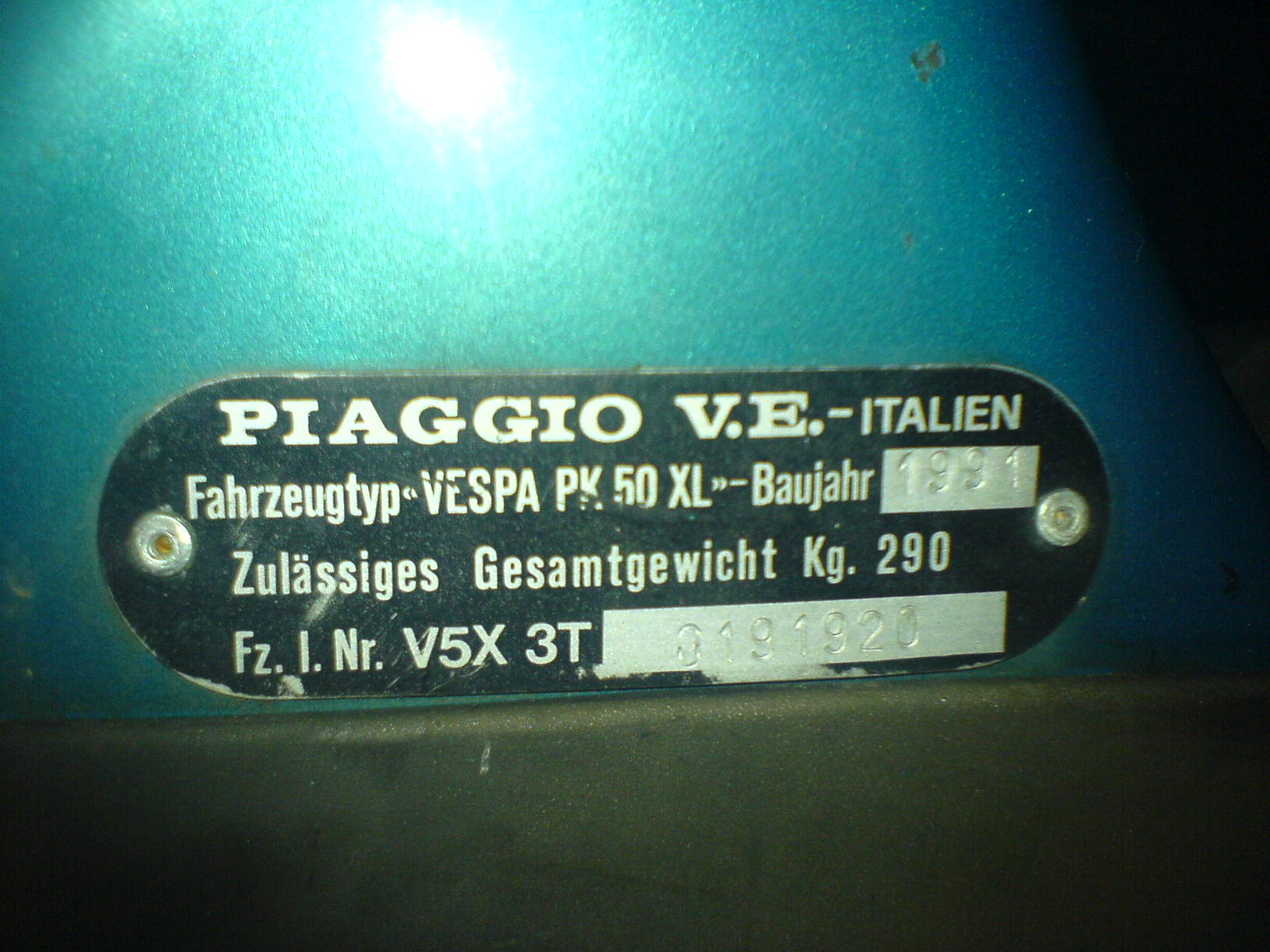

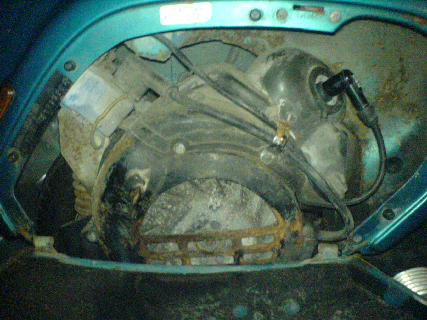

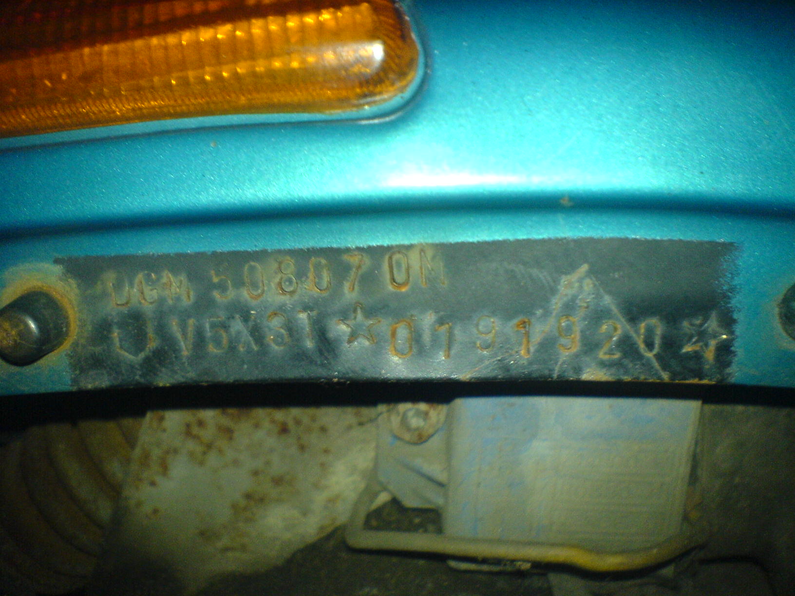

  18. Nu isse da... ...und ich bin überrascht. Scheint keine HP zu sein. Laut handbuch in deutsch isses ne PK 50 XL mit 3 gang Getriebe. Schildchen am Handschuhfach ist weg. Leichtes Lüfterrad seh ich keins, zumindest noch nicht und der Zyli scheint ein normaler 50er zu sein. Der wurde laut beigelegten papieren 2000 bei 34.000km komplett mit Kolben getauscht. Rahmennummer V5X3T0191920 In der ABE heissts A: v5x1m B: va52mk A: SHB 16/15F B: FHBB 16/14 Bilder leider vom handy soweit erkennbar anbei.
