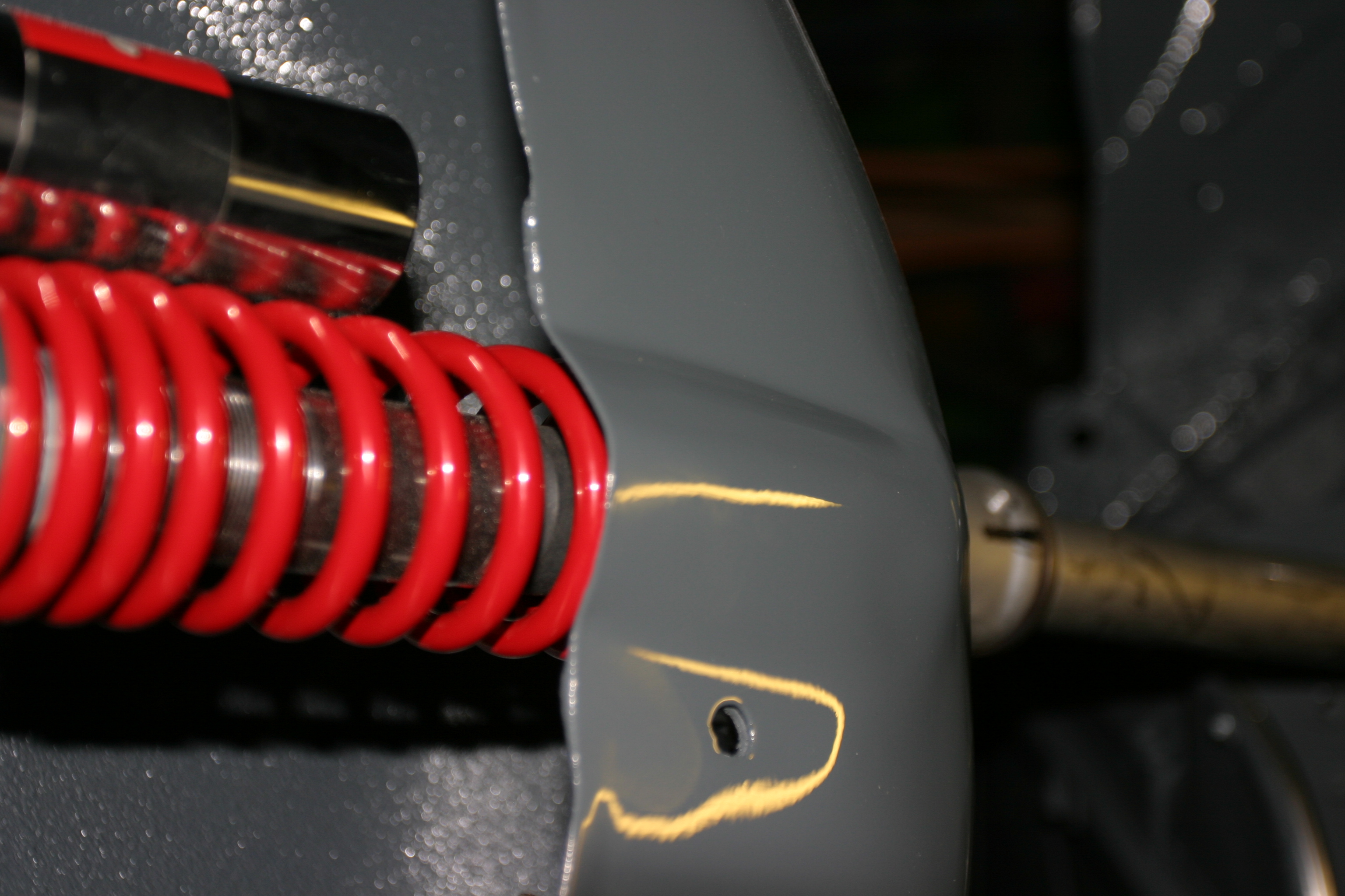

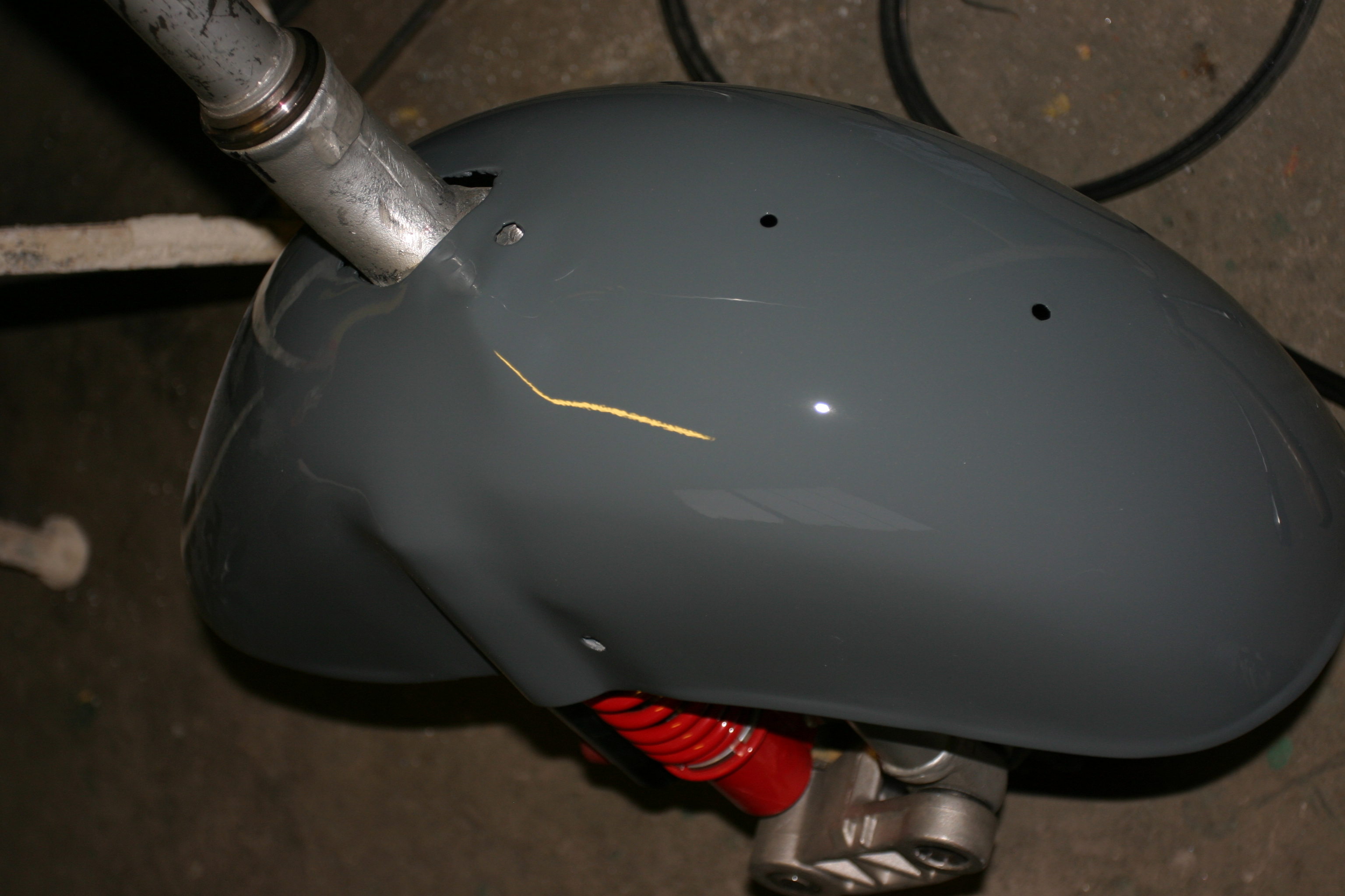

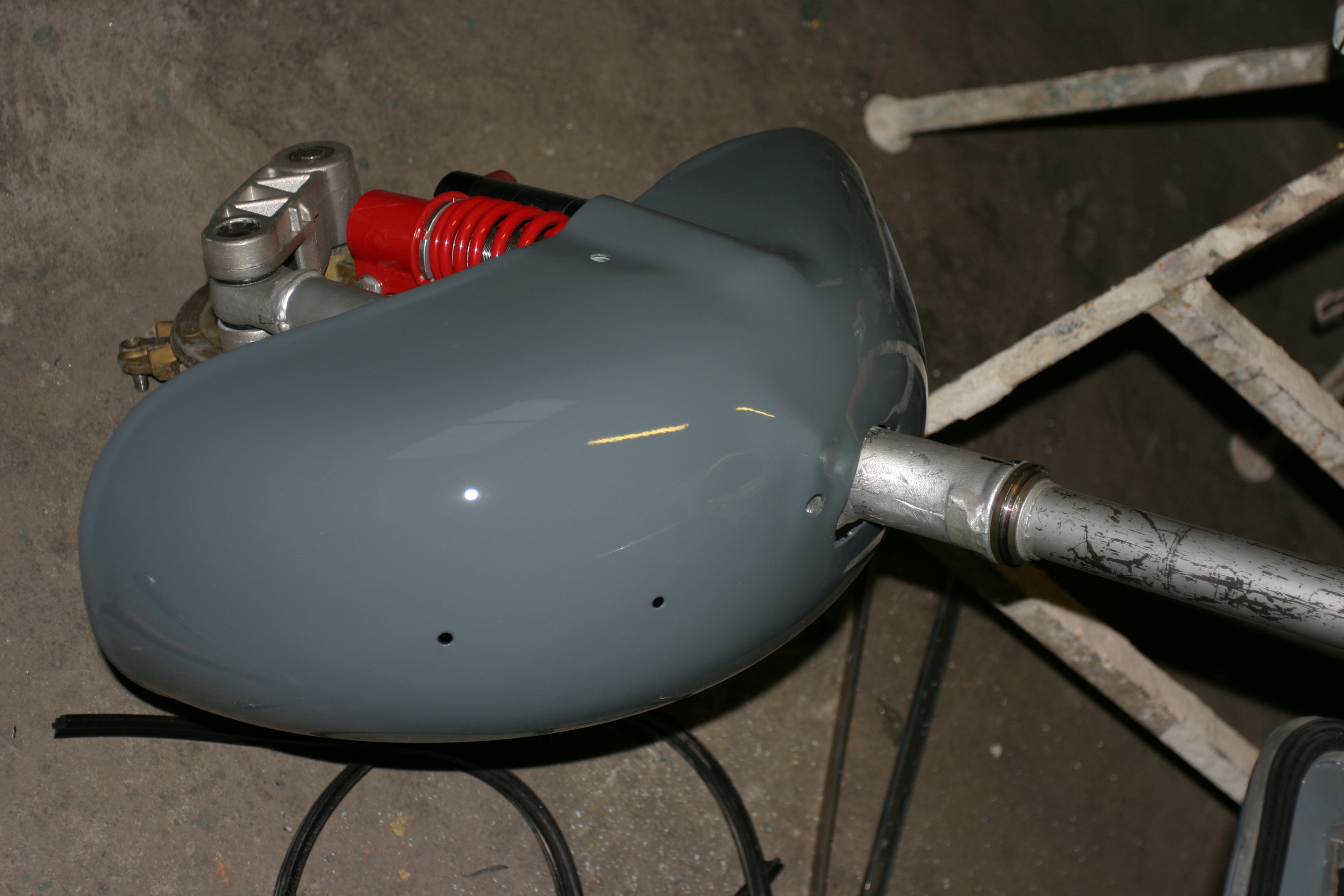

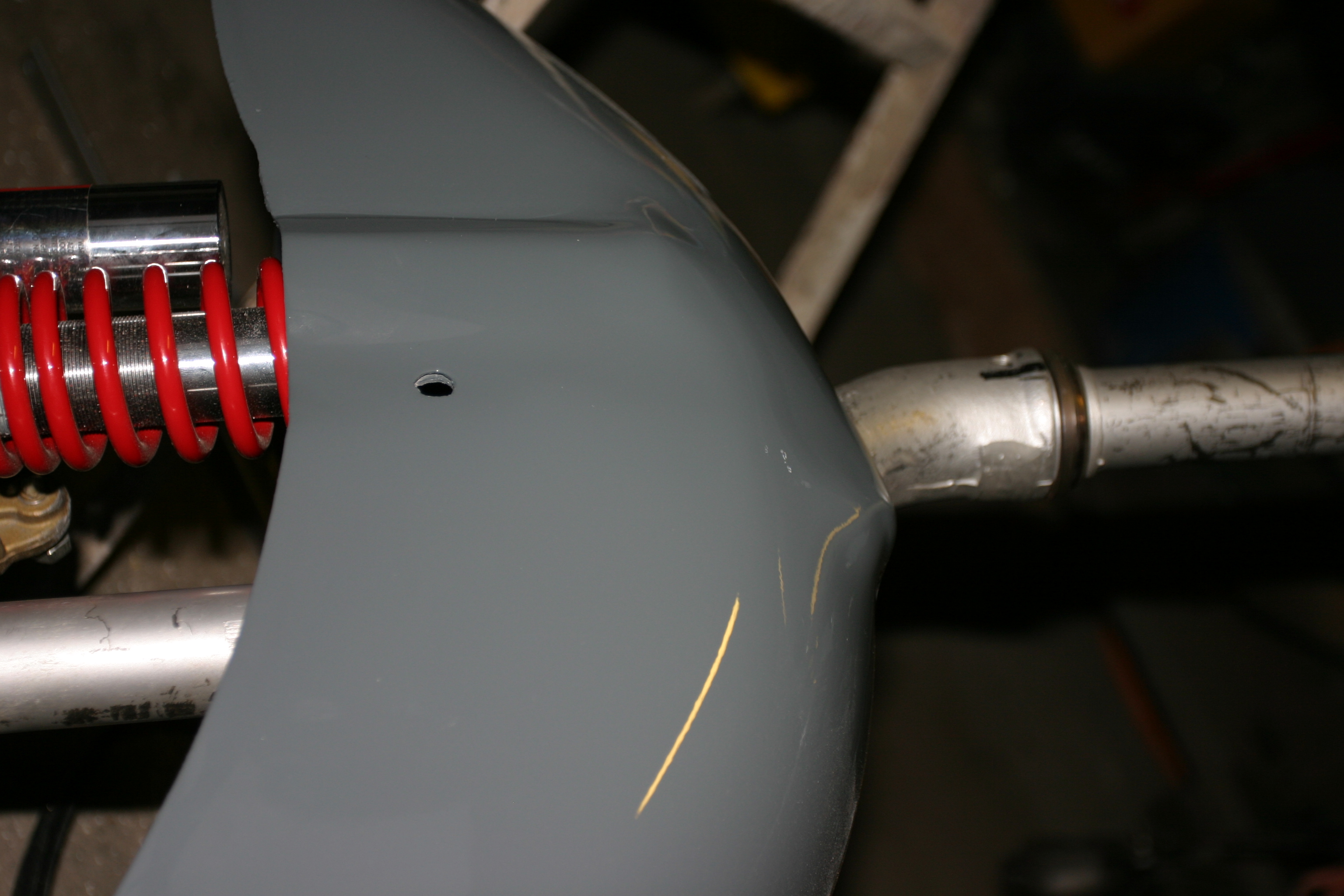

  7. So, jetzt mit Bildern. Hab aus dem Kotflügel ein Stück raus gemacht und dann einen Bogen eingeschweist. Beim letzten Bild ganz unten sieht man die "Beule" rechts (oben) am Kotflügel. Die musste ich ausdengeln damit die Strebe von der Gabel an der der Dämpfer angeschraubt wird drunter passt. An der Gabel selbst hab ich die Strebe für den Dämpfer etwas abgrundet (Die zwei Stege in der der Schraubenkopf verschwindet). Dann alles schön schleifen und spachteln.
