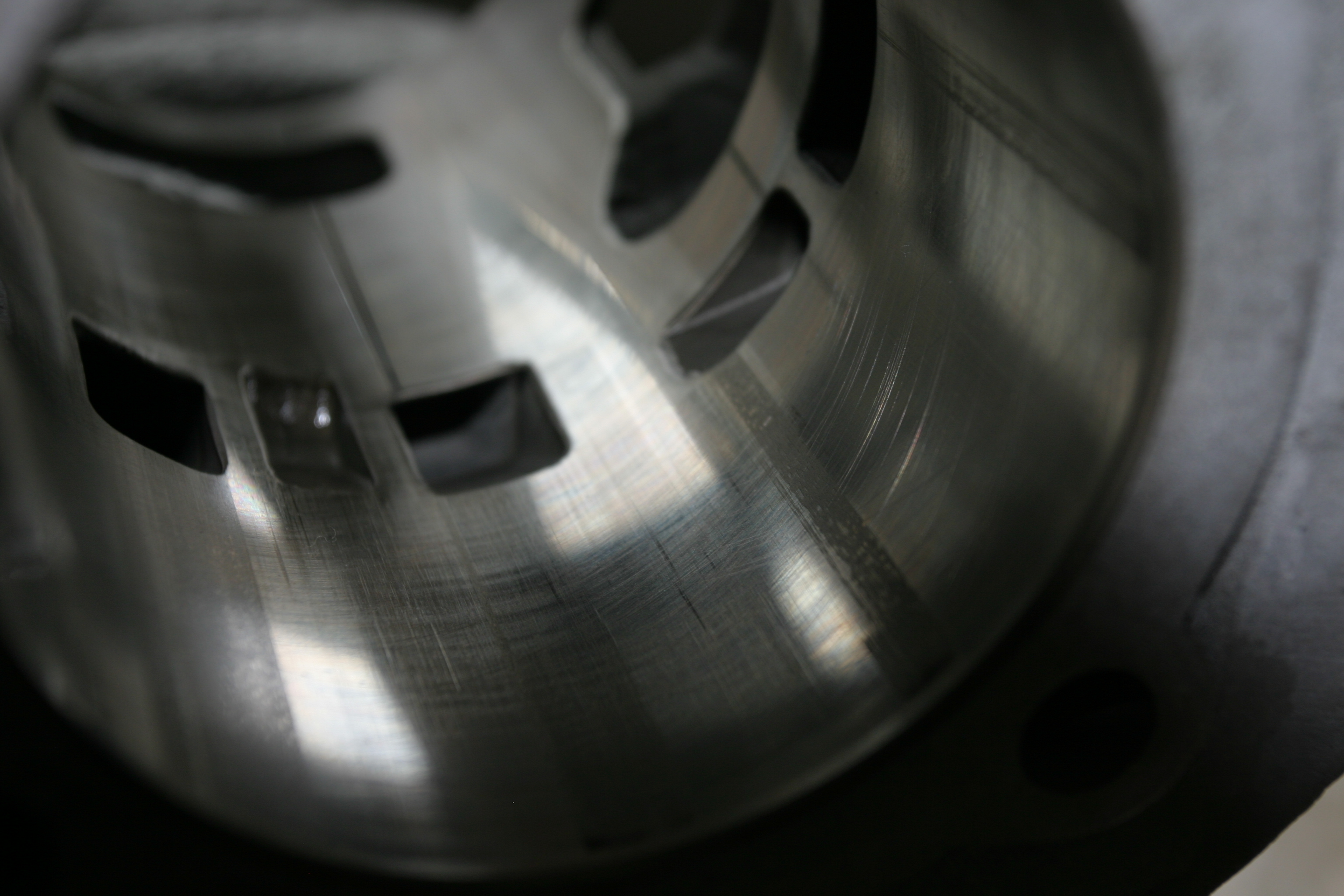

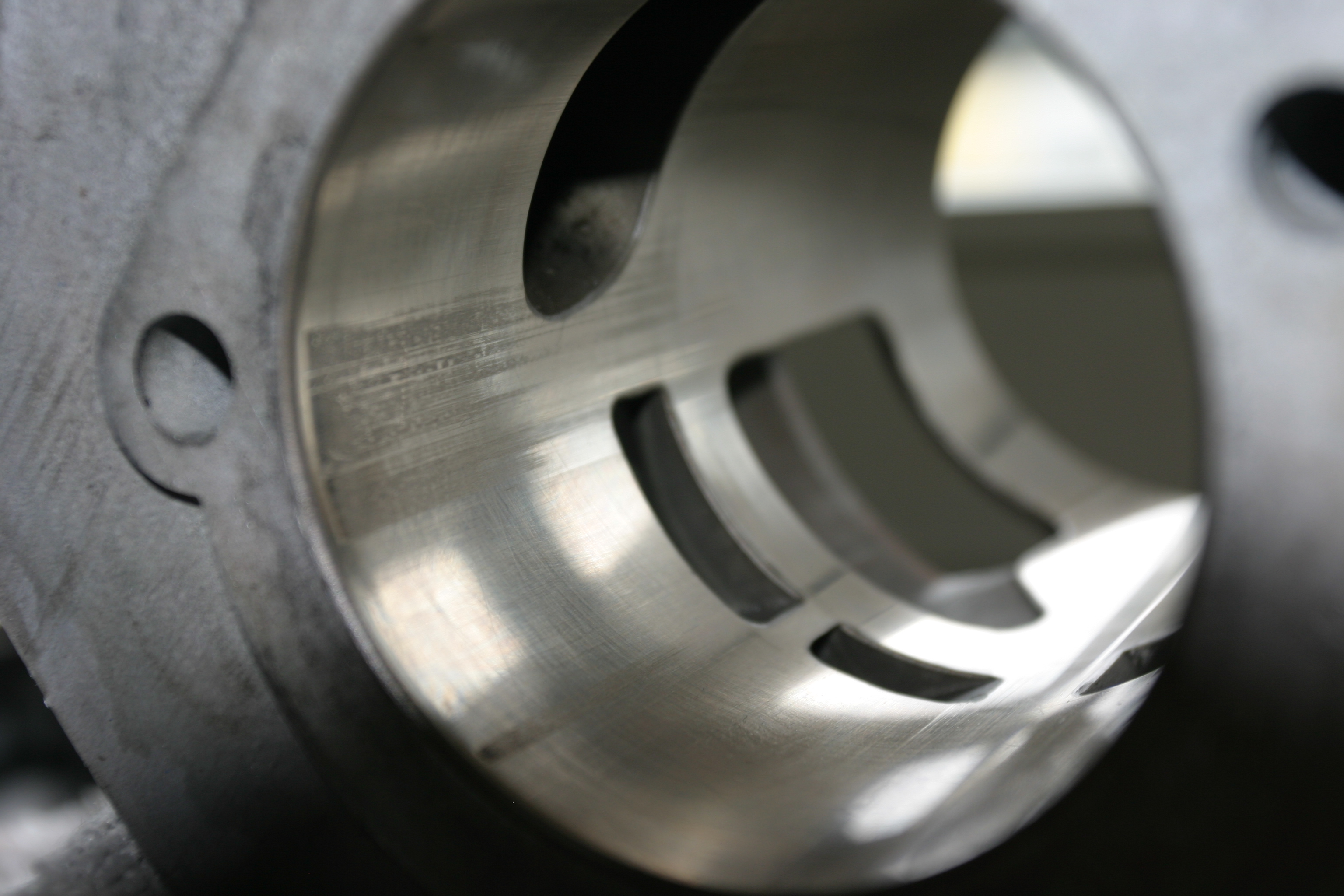

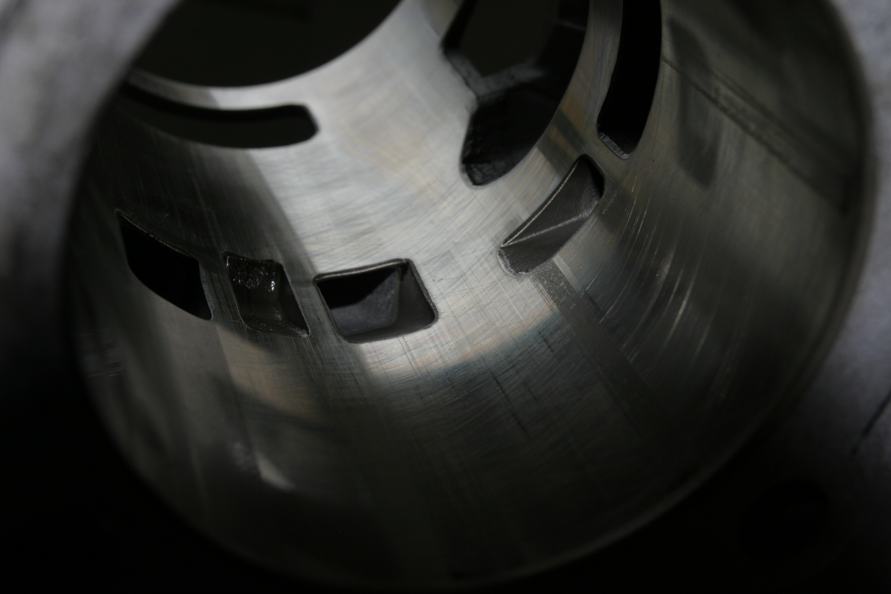

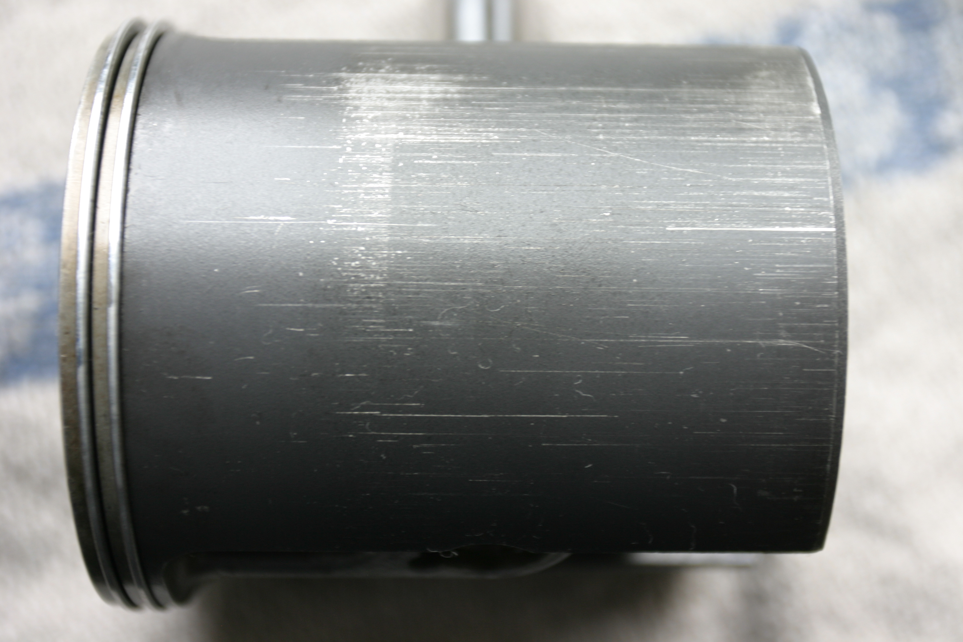

Servus! Hab grad mein PX Motor zerlegt, weil was mit dem Getriebe nicht gestimmt hat. Jetzt hab ich gesehen, das der Zylinder Laufspuren hat. Hab auch ein paar Messingspänchen in den Überströmen gefunden, die nach ein bißchen Suche nur von den Messingscheiben der Pleullagerung stammen können. Kurbelwelle ist ne Mazzucchelli 57mm Rennwelle feingewuchtet und NEU von SIP. Dennoch hat das Pleul knapp nen Millimeter Spiel axial (rechts, links)-ist das noch okay? Kann mir auch jemand sagen ob ich mit den Laufspuren im Zylinder noch fahren sollte? Und was soll ich wegen der Kurbelwelle machen? Spuren sind mit dem Fingernagel schon leicht spürbar. Kolben scheint ja ganz okay zu sein.- bitte schliessen
