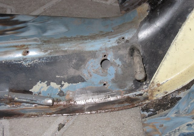

  1. Hallo, so sehe ich das eigentlich auch: Ohne Strahlen hätte ich den Zustand gar nicht gesehen, und ich glaube nicht, daß Millionen von Italienern ihre Vespas jemals strahlen haben lassen...die fahren auch ewig damit rum. Ich werde meinem Spengler Eure Tipps mal zeigen (vielen Dank nochmal!) und dann schaun wir mal, was der beste Weg ist. Ich tendiere jetzt eigentlich dazu, an den Stellen, wo es Löcher gibt, von innen Bleche aufzuschweissen, dann das Bodenblech draufschweissen zu lassen und anschliessend von aussen zu spachteln (besser zinnen?). Dann Tunnel mit Seilbahnfett (guter Tipp?) ausschwenken. Ich will zwar eine Vespa, die dann lange hält, aber sie soll ja auch nicht 10000 Eu kosten... Ciao, tschoggo
  2. Hallo mantamanta, vielen Dank für die Info - über einen anderen Rahmen hab ich schon nachgedacht, aber wo gibt es bezahlbare Rahmen, die in besserem Zustand sind als meiner? Ich dachte eher, sowas ist nicht zu bekommen... Bin für jeden Tipp dankbar! Ciao, tschoggo
  3. Hallo, na das macht ja schon mal Mut - gibt es denn Bedenken wegen Instabilität, wenn man die Löcher zuzinnt und keine Bleche austauscht? Ich wär natürlich begeistert, das würde den Aufwand gewaltig reduzieren Und noch eine Frage (da gibt es ja verschiedene Meinungen): Wie sollte das frisch gestrahlte Blech dann behandelt werden? Fertan? Epoxygrund? Vielen Dank, Ihr seid mir eine große Hilfe, ich will ja auch mal wieder fahren mit meinem guten Stück! Ciao, tschoggo

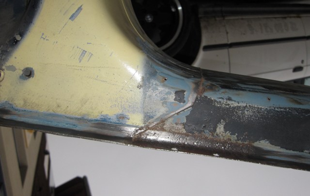

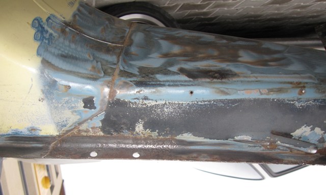

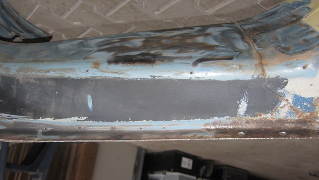

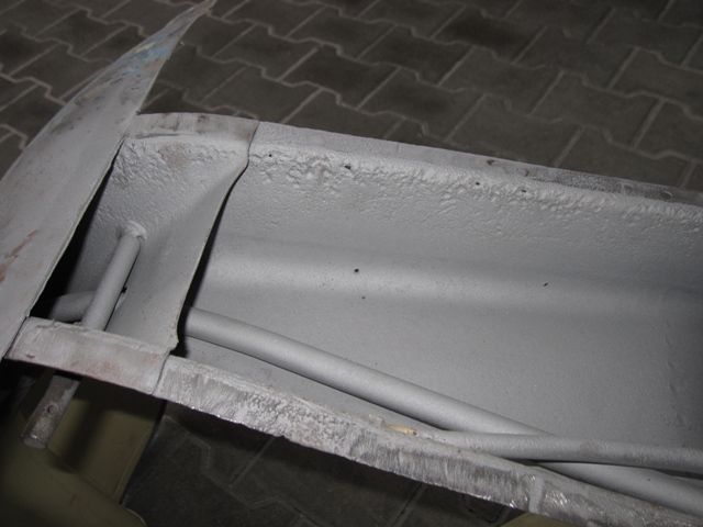

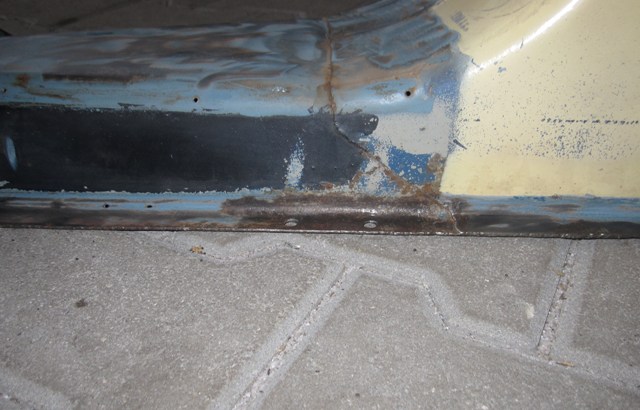

  4. Hallo, hat etwas gedauert... Hier ein paar Fotos. Ich hab den Tunnel innen strahlen lassen und gleich spritzverzinken, das sieht man auf den Fotos. Leider sieht man deshalb aber auch den Rostzustand nicht so gut. Die Frage ist jetzt, ob man einzelne Partien seitlich am Tunnel durch neue Bleche ersetzen kann, ohne daß es den Rahmen verzieht und die Vespa danach im Kreis fährt. Mein Spengler ist da eben etwas skeptisch. Was meint Ihr? Vielen Dank im Voraus! tschoggo
  5. Hallo Leute, ich bin dabei, meine VBB2 von 1962 zu restaurieren, hab sie komplett zerlegt. Alles sah eigentlich bis jetzt ganz gut aus, bis der Tunnel gestrahlt wurde. Das Bodenblech ist weg, der Tunnel wurde innen gestrahlt, da sah er noch ganz gut aus. Von aussen allerdings hat er viele Rostfraßlöcher. Mein Mechaniker/Spengler meinte, man kann das „billig“ machen, indem man die zerfressenen Stellen rausschneidet und neue Bleche einsetzt, oder „richtig“, indem man den ganzen Tunnel neu macht. Da es den nicht als Reparaturblech gibt, wäre das eine Einzelanfertigung, auch teuer. Außerdem meint er, ohne Rahmenrichtlehre wäre danach die Vespa krumm, weil die Masse ja durch den versteifenden Tunnel gewährleistet werden. Wenn der rausgeschnitten wird (auch nur in Teilen), würde sich der Rahmen verziehen. HILFE! Was meint Ihr? Wie machen das all die anderen Vespa-Restaurateure? Oder ist das mit dem Verziehen des Rahmens unkritisch? Ich bin für jede Hilfe sehr dankbar, Ich wollte ja keine 10000-Euro-Vespa… Ciao Vespisti, tschoggo

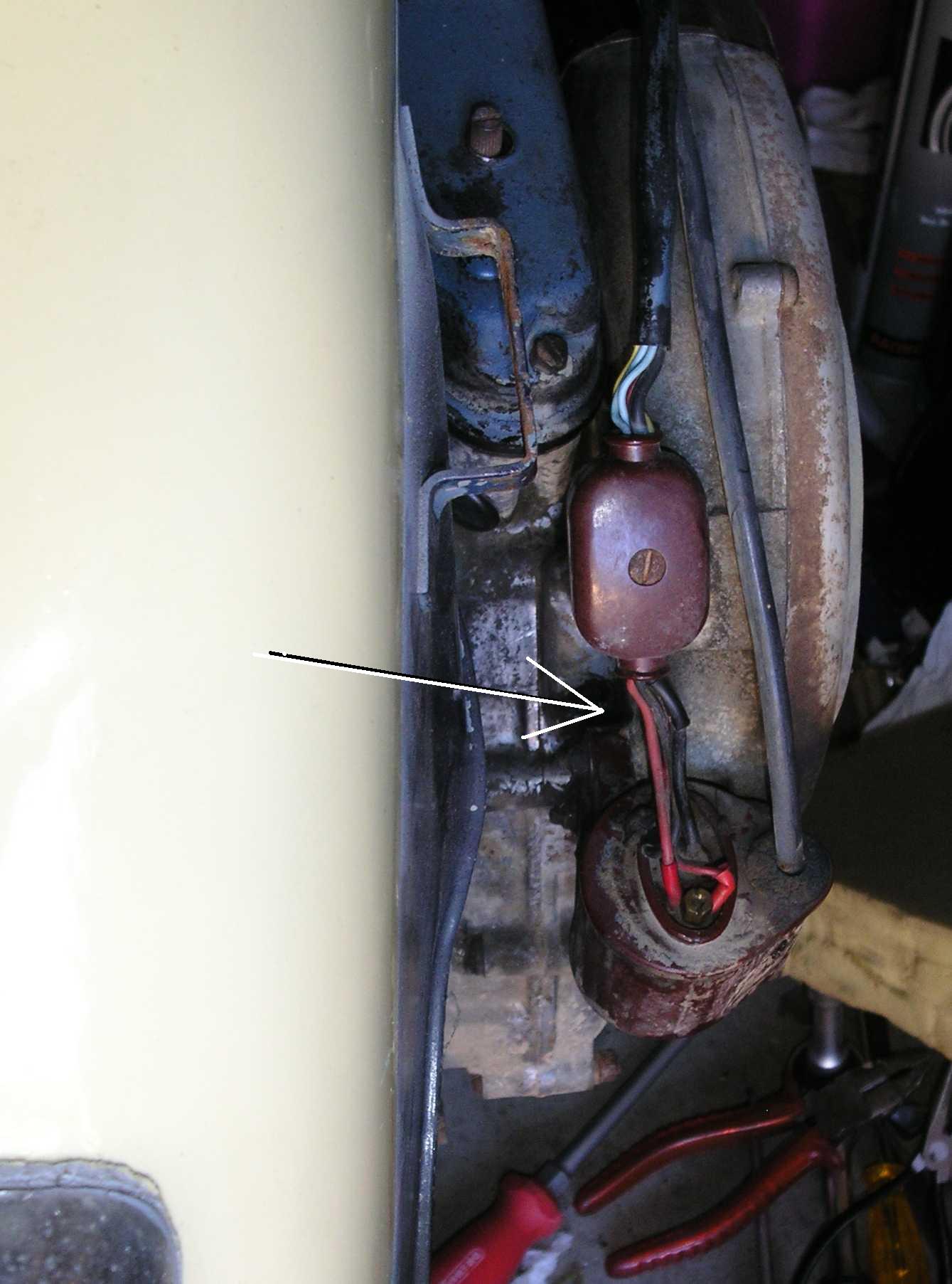

  14. Hi, hab mir mal ein Foto eingestellt, um das deutlicher zu machen. Inzwischen hab ich auf einer Explosionszeichnung einer GS ein Teil gefunden, das da hinpassen könnte: Eine Kabeldurchführung für die Zündung. Nachdem da aber bei meiner VBB kein Kabel rauskommt, denke ich, das das Gehäuse nur mit einem Stopsel verschlossen sein sollte. Weiss jemand, wo es diesen Stopsel gibt? Sonst bastel ich mir selbst einen. Noch was: Ist es sehr kritisch, wenn da Dreck reingekommen ist? Merci und ciao, tschoggo
  15. Hallo, hab seit kurzem eine VBB2, deren Motor ich erst vom Dreck von 46 Jahren befreien musste. Als die Kruste runter war, fiel mir auf, daß im Motorgehäuse genau hinter der Zündspulenbefestigung (in Fahrtrichtung VOR der Zündspule) ein Loch mit ca. 8mm Durchmesser ist. Sieht so aus, als würde dort ein Gummistöpsel fehlen. Hab alle Explosionszeichnungen durchgesehen, nirgends taucht dieses Loch auf... Hat jemand einen Tip, was da hin gehört? Merci und ciao, tchoggo
