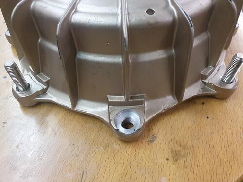

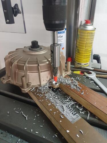

So, gestern die Octopus-Felge angepasst, ich hoffe mal darauf dass die Octopus-Felge die Felge mit 4 Bolzen hält. Die Löcher für die Aufnahme der Felgenbolzenköpfe habe ich mit ø17,5 x 3,0 gesenkt. Update: Hab die langen Alufelgenbolzen nun noch gegen die kürzeren Stahlfelgenbolzen getauscht.

Was hältst Du von 4x M3 oder M4 Löchern in der Stahlfelge als Montagehilfe? Mit denen die Felge zusammenschrauben mit einseitig gummierten U-Scheiben mit großem Aussendurchmesser. Aufstecken, die acht Bolzen anziehen und dann die vier Montagehilfsschrauben wieder weg. Die vier ø 4 mm Löcher dürften optisch nicht ins Gewicht fallen und außerdem wuchte ich die Stahlfelge eh statisch vorm Einbau. @Arne Mit dem Ansenken der anderen 4 Löcher zur Aufnahme der Stahlfelgenbolzenköpfe kann ich mich noch nicht anfreunden.....

*Peinlichsei* Hey, tausend Dank, das ist mir beim Zusammenstecken gar nicht aufgefallen, da in der Octopus nur vier Felgenbolzen verschraubt sind und ich für den Einfedertest nur zwei handfest angezogen habe. Heißt Alufelge, Stahlfelge die Bolzen rausbohren oder U-Scheiben unter die 4 Bolzen um das auszuspacern (was ich natürlich wild finden würde)?

Ja ist eine und Stahlfelgen sind vorgesehen, warum, ist das ein Problem? @Gawasi Die Verstärkung liegt schon hier und muss noch angeschweißt werden. Ist grad alles noch in der Drybuildphase. Habe ich da Probleme wegen Verzug des Konussitzes zu erwarten? Soll ich einen Konus zum Schweißen in den Sitz einspannen?

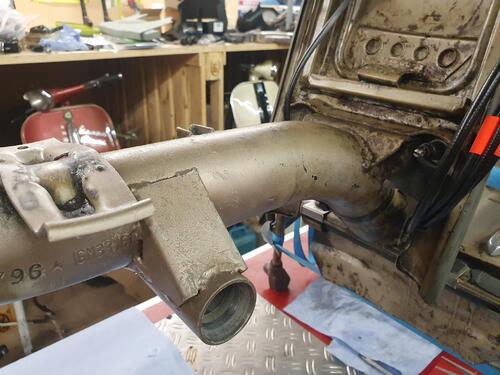

Leider habe ich meinen Oiltek-Tank noch nicht, deshalb ist es gerade wie im Trüben fischen..... Nachdem der Tank unten anders befestigt ist und der Tankboden horizontal plan läuft gehe ich davon aus dass der höchste Punkt im Bereich der unteren Tankbefestigungslaschen eben die Mitte ist, wo die Querstrebe über das Rahmenrohr läuft. Wie gesagt, möchte ich bei dem original Rahmen nix wegflexen deswegen habe ich mich zum hochbiegen entschieden, da der Lack dort eh ab war und durch das biegen kein weiterer Lack beschädigt werden würde. Also habe ich nun auf verdacht die Lasche hochgebogen, somit könnte sie irgendwann mal im Zuge eines rückbaues wieder runter gebogen werden. Abstand "Nulllage", die Lage in der ich den Dämpfer entspannt auf die Aufnahme oben und unten stecken kann, zum Gasergummi. Mein "Hochbiegewerkszeug" auf die Schnelle... Abstand Lasche zu Ansaugergummi in "Nulllage" nach dem hochbiegen: Motor maximal eingefedert, in der Stellung geht der Ansaugstutzen auf Block mit dem Rahmen, das Rad steht (fast) im Koti an und der Krümmer/Belly liegt vom Niveau bereits unter dem Hinterrad. In der Position sieht es am Gaser nun so aus.

Wie habt Ihr das mit dem Sledge Hammer Ansauger in einer Serie 3 gelöst? Beim Einfedertest ohne verbauten Heckdämpfer drückt es mir den Ansaugergummi bereits ein, bevor der Motorgummipuffer den Rahmen überhaupt berührt. Als Tank kommt zwar ein Oiltek-Longrange rein der die Tankauflage überflüssig macht aber da es sich um eine Golden Special handelt, will ich die Lasche nicht unbedingt abflexen. Vorschläge?
