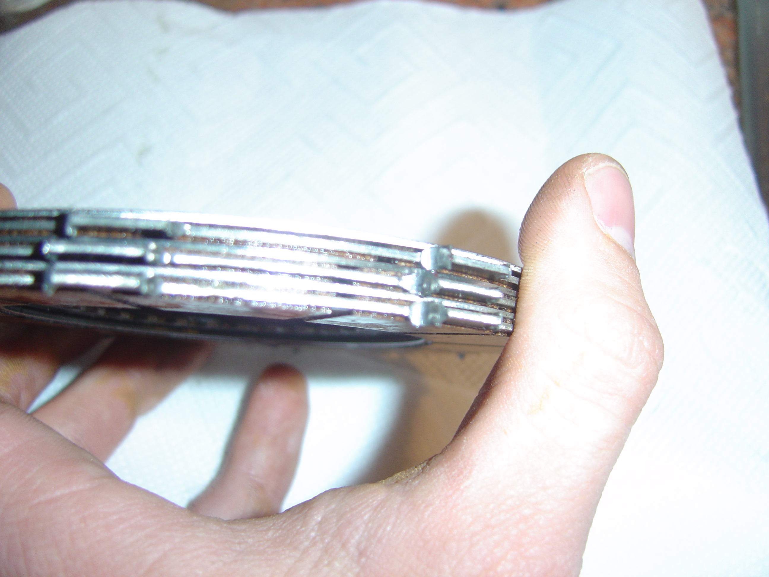

  5. ja also hab die karre neu aufgebaut und bin bis jetzt nur paar testrunden gefahren. hab nen 30ger vergaser auf membran, langhubwelle und einen beabreiteten malle verbaut. Hab bei der kupplung nur den verstärkten korb mit ring verbaut. das müsste doch die kupplung eigtl aushalten? dachte eigtl das bei dem dr-kit schon stärkere federn dabei sind. oder schaun bei euch die beläge genauso aus
  6. schaut euch die bilder an..das ist ja wohl nicht normal? an was könnte das liegen? bin damit erst ca 15km gefahren...und die kupplung hat an sich super funktioniert. Könnte es sein das die beläge einfach fürn arsch sind. Das sind die 4 fach beläge von dr.
