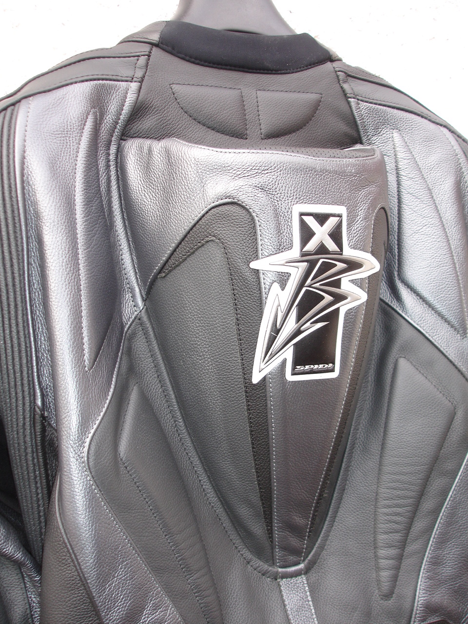

  11. Wenn Du eine Lederkombi einteiler haben möchtest. NP 1000 Euro

  16. Tagchen, tausche meine Rennlederkombi 1 Teiler mit Buckel und Protektoren der Qualtitätsmarke SIDI in Grau/Schwarz Gr. 52 gegen einen brauchbaren PX Motor (125, 150 oder 200) Tausche auch gegen einen kompletten Roller. Vorzugsweise eine Px ( da egal was kann auch eine PX 80 sein) gegen eine Bastel V50 hätte ich auch nichts. Am besten alles Anbieten was ihr los werden wollt. Die Kombi ist nur 5-6 Mal benutzt worden. Daher sehr guter Zustand, kein Sturz o.ä. Gebe noch ein paar gebrauchter Schleifpads dazu. NP war 1000 Euro. Bilder werden noch später eingestellt. Evtl. Lege ich noch Rennstiefel der Marke SIDI in der Gr. 44 dazu.
