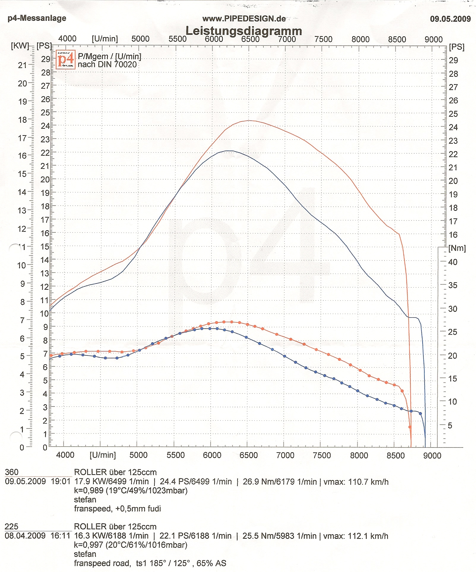

  10. So mal wieder ein bischen getestet. Habe mal auf Marcos Empfehlung die Steuerzeiten leicht verändert, fahre jetzt mit 0,5mm FUDI und habe so 127,5°/187° und die Zündung noch auf 27° statt 25° gestellt und siehe da....
