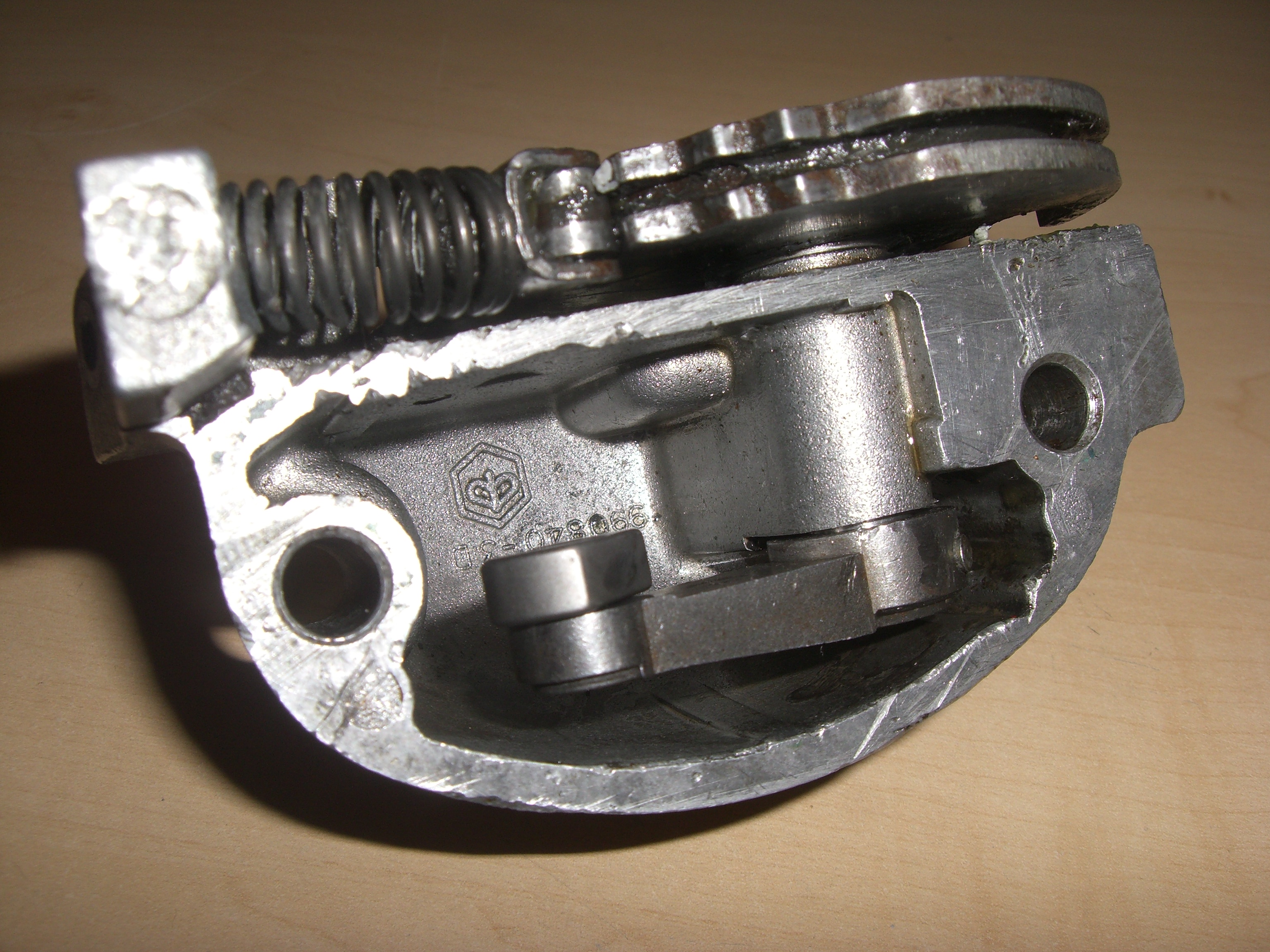

  3. Hat keiner nicht wenigstenes eine Dichtung liegen?
  4. Hat einer noch zwei neue Schaltrastendichtungen für ne PX liegen. Ist das einzige was ich noch brauch um meinen Motor zusammenzubauen, da rentiert die Bestellung bei den Shops nicht...

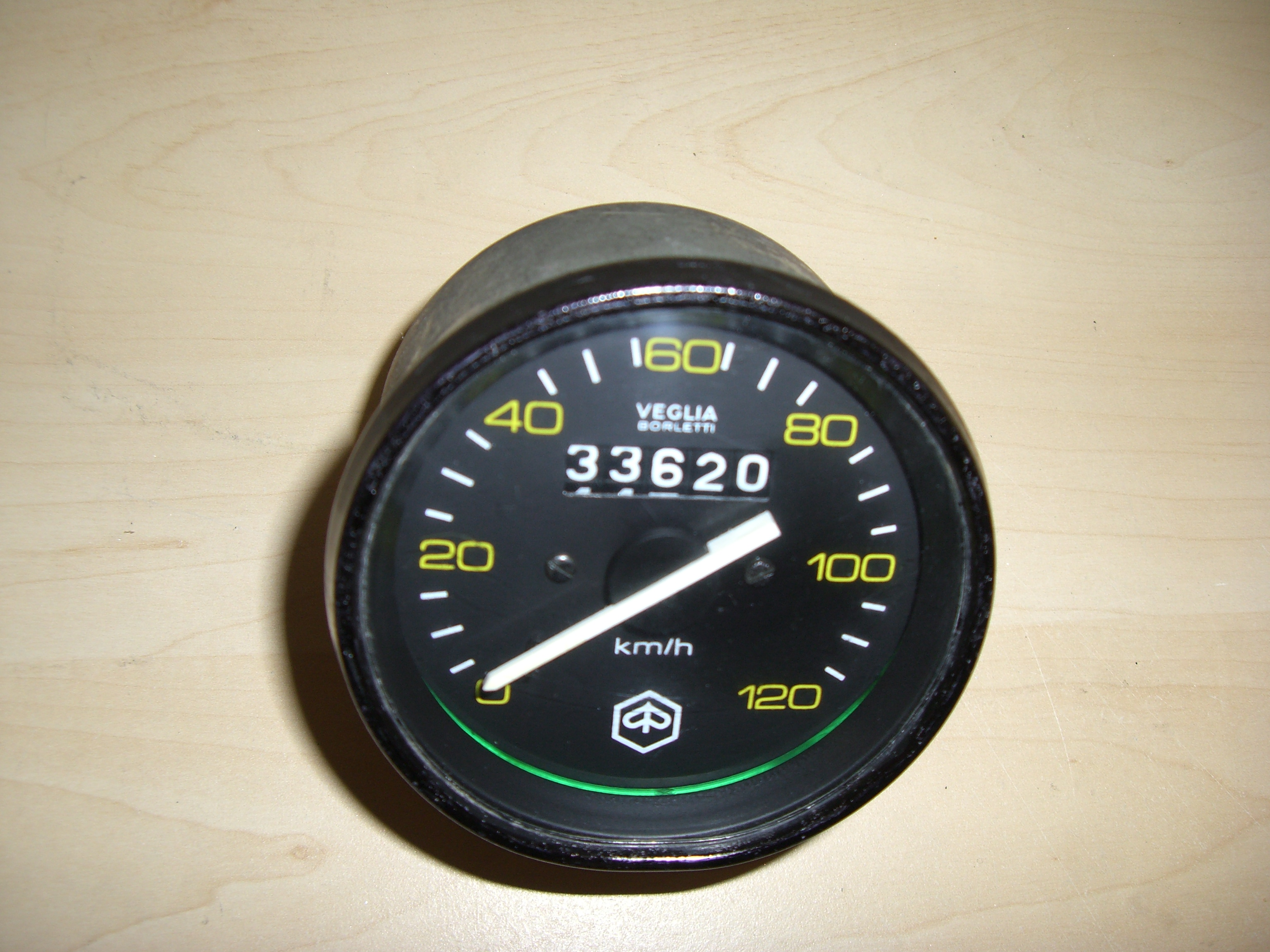

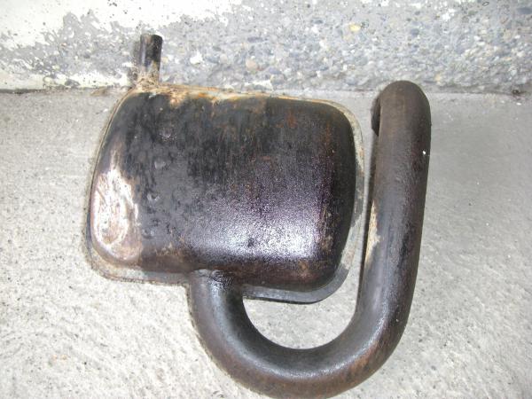

  8. Preisupdate: Auspuff beide zusammen 15,00 € plus Versand Schalraste 8,00 € plus Versand Tacho 18,00 € plus Versand

  11. Habt ihr eigentlich auch den Tankstutzen wo der Tankdeckel aufliegt, auch mitlackiert oder habt ihr den ohne Lack gelassen?
