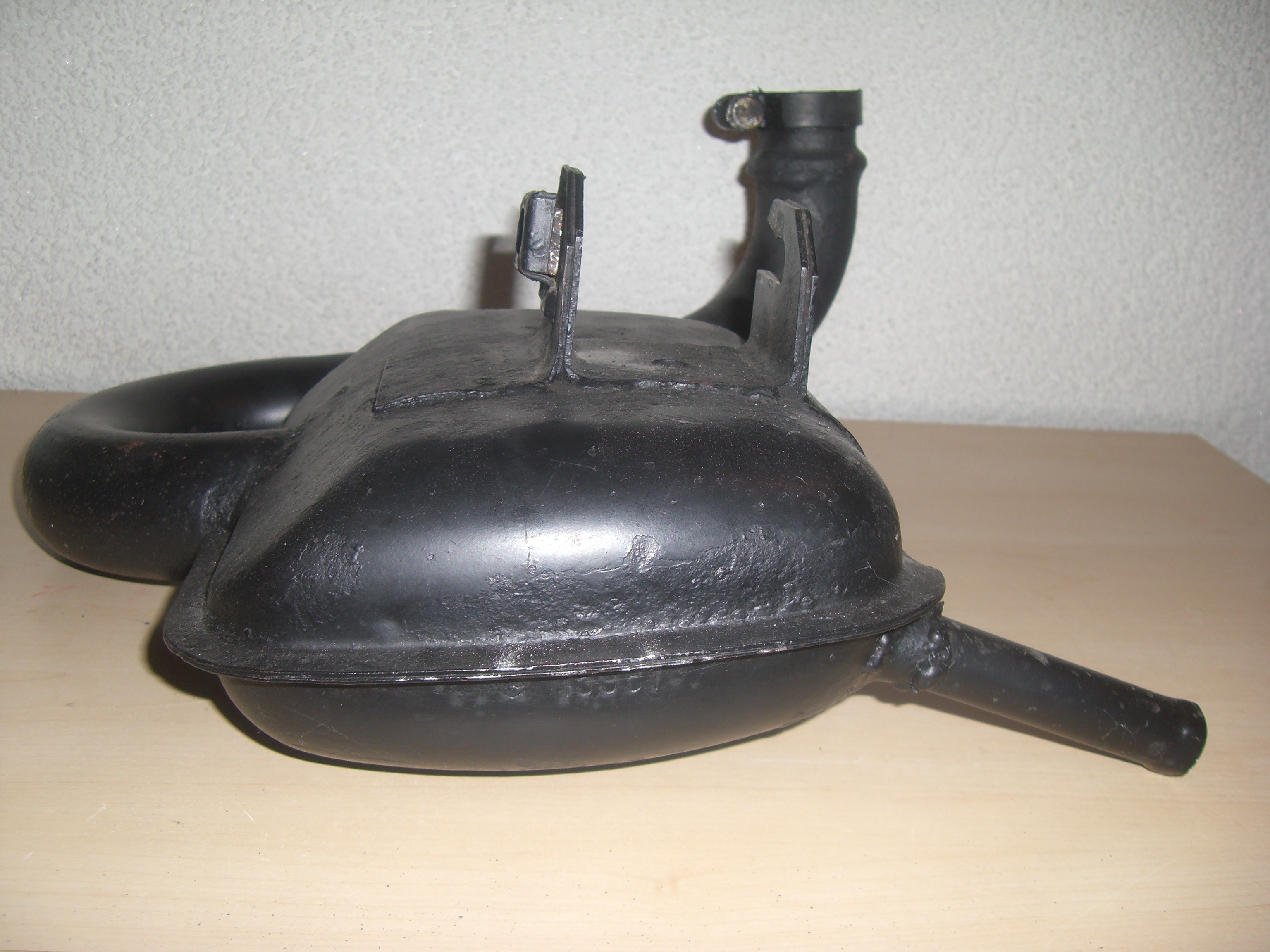

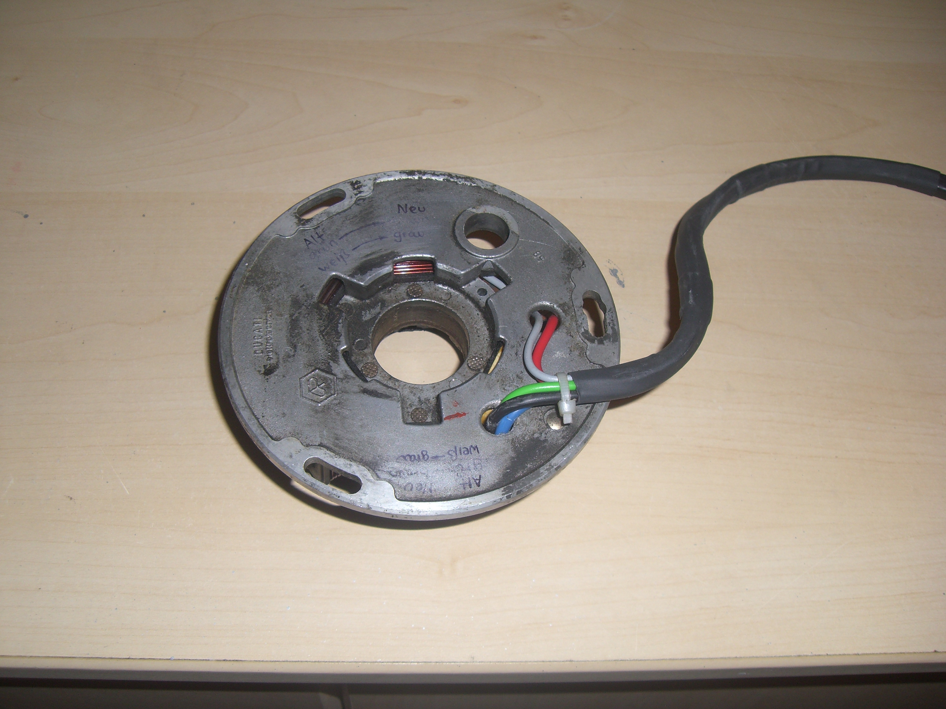

- PX 80-177ccm Auspuff und Zündgrundplatte mit neuen Kabeln
Biete einen gut erhaltenen PX Original Auspuff 80-177ccm, Endröhrchen wurde aufgeschweißt. Preis 18,00 ?. Zündgrundplatte top Zustand, neue Kabel wurden sauber verlötet. Es handelt sich um eine 5-Kabel Zündgrundplatte. Preis 25,00?. Beide Artikel zuzüglich günstigster Versand über DHL. Teile gehören mir und liegen in 72488 und sind nicht in der Bucht.- Gabs ein PX alt Motor mit 24er Hinterradschraube
